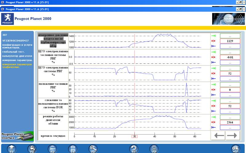

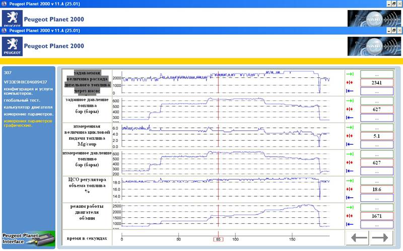

Valeron Опубликовано 17 декабря, 2014 Жалоба Поделиться Опубликовано 17 декабря, 2014 В 16.12.2014 в 19:11, Cital сказал: В 16.12.2014 в 08:58, Valeron сказал: Имеется своя лексия (потому как ездить за сто км в Витебск почитать ошибки и не получить ответа на вопрос - что не работает, как то не нет желания). Вряд ли наличие даже ста лексий поможет решить проблему. К лексии желательно иметь еще одну опцию - специально обученного человека со знанием работы ДВС и умением пользоваться лексией. Я это прекрасно понимаю, поэтому и прошу совета у знающих людей. За 25 лет обслуживания и ремонта собственных машин кое что в них понимаю. Но и в таком случае не все гладко. Так как с помощью одной только лексии удается выявить на все сто причину проблемы не более чем в 20-30 % случаев. В остальных случаях надо или что-то проверять дополнительно или принимать решение на основе своего опыта и интуиции. Вот я и прошу подсказать какие параметры лучше посмотреть. Проверял показатели по топливу, воздуху на разных оборотах, на холодную и горячую, корекцию форсунок - всё практически в показателях близких к норме. Но когда троит - тогда и все эти показатели прыгают в небольшом интервале. В Вашем случае опыт и интуиция мне подсказывают, что подключением одной Лексии здесь не отделаешься. Хотя на 100% утверждать не могу. Потому что 100-процентные диагнозы по интернету это прерогатива экстрасенсов и прочих ясновидящих. А как насчёт теста исполнительных механизмов. Ведь клапан должен при его активации щёлкать, а комп пишет - открытая цепь? Значит что то сним не то? Ссылка на комментарий Поделиться на другие сайты Поделиться
vanya-ja Опубликовано 17 декабря, 2014 Жалоба Поделиться Опубликовано 17 декабря, 2014 (изменено) А у меня когда скидываешь фишку с расходомера ни чего не меняется, как потдымливала на холодном старте секунды 3 так и осталось. Как буд то на холодную просто дается более обогащенная смесь, пахнет не сгоревшей соляркой. А потом не дымит вообще. Машину не колбасит. Изменено 17 декабря, 2014 пользователем vanya-ja Ссылка на комментарий Поделиться на другие сайты Поделиться

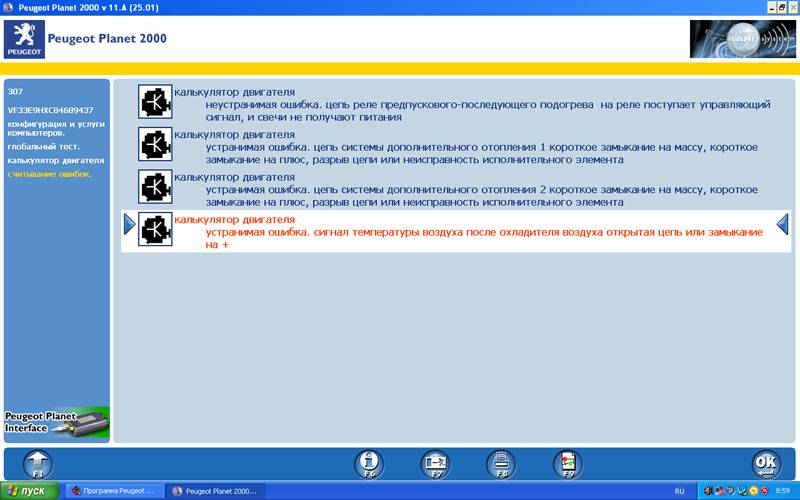

Valeron Опубликовано 19 декабря, 2014 Жалоба Поделиться Опубликовано 19 декабря, 2014 Вчера выдало ещё пару ошибок. Последняя была и раньше пару раз, но когда удалял, то не возвращалась. Посмотрел температуру воздуха на выходе после интеркулера, а там стоит -31 градус, хотя на входе в расходомере +8. Снял разъём с датчика и температура поднялась до +7. Одеваю - опять температура -30, Датчик под замену. Сегодня поставил новый- температура стала на несколько градусов ниже, чем в расходомере. Всё нормально. По первой ошибке-видимо не работает какая то свеча, так как реле тест исполнительных механизмов проходит (щёлкает). А вот что делать с ЕГР так и не решил. Смущают показания по заслонке ЕГР. Она практически всегда закрыта, иногда есть показания после резкого сброса газа, хотя что это за заслонка я так и непонял. Ведь в клапане только одна заслонка. и если это она закрыта, то что тогда означают показания по степени циклического открытия клапана ЕГР- они всегда есть (не считая больших оборотов двигателя, когда он закрывается и старта на холодную).? Значит это не она? Тогда что это за заслонка, подскажите. И ещё,пробовал дать газу - до 3100-3200 обор. доходит и сбрасывает, не даёт развивать больше. Это тоже последствия ошибки по ЕГР? Куда копать дальше? Ссылка на комментарий Поделиться на другие сайты Поделиться
vanya-ja Опубликовано 19 декабря, 2014 Жалоба Поделиться Опубликовано 19 декабря, 2014 По первой ошибке, это не рабочая свеча или несколько. У меня была такая как поменял свечи одна нерабочая была, то все пропало. Ссылка на комментарий Поделиться на другие сайты Поделиться

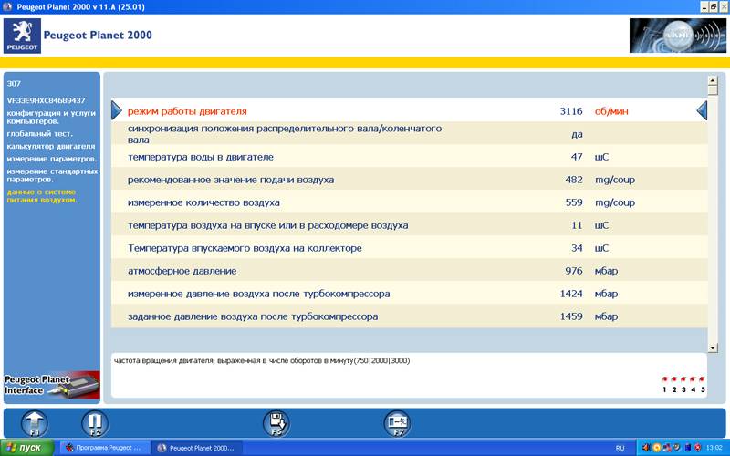

Valeron Опубликовано 20 декабря, 2014 Жалоба Поделиться Опубликовано 20 декабря, 2014 Скинул разъём с егр. Машина кажеться стала работать ровней, не дымит (но может это замена датчика температуры воздуха помогла). Антиполюшен естественно выскочил. По динамике наверное ничего не изменилось, может немного резвей стала, точно пока не определил. Обороты больше 3000 так и не развивает, идёт сброс. Немного поезжу, посмотрю как себя будет вести. Разместил здесь http://radikal.cc/users/Valeron24#albums=true часть скринов по диагностике, которые делал раньше и сегодня с отключённым егр., может кто посмотрит и что нибуть подскажет. Ссылка на комментарий Поделиться на другие сайты Поделиться

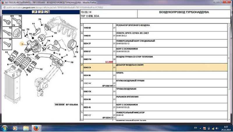

Valeron Опубликовано 23 декабря, 2014 Жалоба Поделиться Опубликовано 23 декабря, 2014 В 20.12.2014 в 12:31, Valeron сказал: Скинул разъём с егр. Машина кажеться стала работать ровней, не дымит (но может это замена датчика температуры воздуха помогла). Антиполюшен естественно выскочил. По динамике наверное ничего не изменилось, может немного резвей стала, точно пока не определил. Обороты больше 3000 так и не развивает, идёт сброс. Немного поезжу, посмотрю как себя будет вести. Разместил здесь http://radikal.cc/users/Valeron24#albums=true часть скринов по диагностике, которые делал раньше и сегодня с отключённым егр., может кто посмотрит и что нибуть подскажет. С дымом разобрался, не работал датчик температуры воздуха на пневмодозаторе. Показывал при старте температуру - минус 31 градус, в то время как расходомере было +7. По доп обогреву написал в другой ветке, а здесь хотелось бы уточнить по показателям работы регулятора объёма топлива и цикловой подаче. При работе в разных режимах до 2000 об. есть небольшие колебания заданного и измеренного объёма топлива где то в районе 300 бар и цикловой подаче где то 1-2% когда стоишь на месте. Что надо проверить-регулятор на насосе или ещё что. На оборотах больше 2000 показатели выравниваются. Во время движения ни на что не влияет. Правда есть одно но-обороты больше 3000 не развивает. Ссылка на комментарий Поделиться на другие сайты Поделиться
vanya-ja Опубликовано 23 декабря, 2014 Жалоба Поделиться Опубликовано 23 декабря, 2014 А где этот пневмодозатор? Ссылка на комментарий Поделиться на другие сайты Поделиться
Valeron Опубликовано 24 декабря, 2014 Жалоба Поделиться Опубликовано 24 декабря, 2014 В 23.12.2014 в 13:55, vanya-ja сказал: А где этот пневмодозатор? На рисунке позиция 7. Ссылка на комментарий Поделиться на другие сайты Поделиться
vanya-ja Опубликовано 24 декабря, 2014 Жалоба Поделиться Опубликовано 24 декабря, 2014 (изменено) В 24.12.2014 в 06:13, Valeron сказал: В 23.12.2014 в 13:55, vanya-ja сказал: А где этот пневмодозатор? На рисунке позиция 7. У меня немного другая конструкция. И там стоит у меня датчик давления на впуске. Изменено 24 декабря, 2014 пользователем vanya-ja Ссылка на комментарий Поделиться на другие сайты Поделиться

Valeron Опубликовано 25 декабря, 2014 Жалоба Поделиться Опубликовано 25 декабря, 2014 В 24.12.2014 в 07:12, vanya-ja сказал: В 24.12.2014 в 06:13, Valeron сказал: В 23.12.2014 в 13:55, vanya-ja сказал: А где этот пневмодозатор? На рисунке позиция 7. У меня немного другая конструкция. И там стоит у меня датчик давления на впуске. Так у меня тоже там стоит датчик давления на впуске, датчик температуры воздуха и заслонка. Ссылка на комментарий Поделиться на другие сайты Поделиться
Cital Опубликовано 25 декабря, 2014 Жалоба Поделиться Опубликовано 25 декабря, 2014 В 25.12.2014 в 10:07, faza20 сказал: форсунки сливают в обратку. подьедь к любым дизелистам, повесят колбы..сразу видно. Афигеть, какая глубокая и точная диагностика по интернету. Если у Вас или кого-то из знакомых плохой запуск был именно по этой причине, это не значит, что не существует других причин плохого запуска. В топливной Бош также бессмысленно подкачивать грушей перед запуском. Потому что груши просто нет. bossyak 1 Ссылка на комментарий Поделиться на другие сайты Поделиться
vanya-ja Опубликовано 25 декабря, 2014 Жалоба Поделиться Опубликовано 25 декабря, 2014 В 25.12.2014 в 10:59, Valeron сказал: В 24.12.2014 в 07:12, vanya-ja сказал: В 24.12.2014 в 06:13, Valeron сказал: В 23.12.2014 в 13:55, vanya-ja сказал: Так это один и тот же датчик?? А где этот пневмодозатор? На рисунке позиция 7. У меня немного другая конструкция. И там стоит у меня датчик давления на впуске. Так у меня тоже там стоит датчик давления на впуске, датчик температуры воздуха и заслонка. Так это один и тот же датчик? Ссылка на комментарий Поделиться на другие сайты Поделиться
Valeron Опубликовано 26 декабря, 2014 Жалоба Поделиться Опубликовано 26 декабря, 2014 В 25.12.2014 в 13:02, vanya-ja сказал: В 25.12.2014 в 10:59, Valeron сказал: В 24.12.2014 в 07:12, vanya-ja сказал: В 24.12.2014 в 06:13, Valeron сказал: В 23.12.2014 в 13:55, vanya-ja сказал: Так это один и тот же датчик?? А где этот пневмодозатор? На рисунке позиция 7.У меня немного другая конструкция. И там стоит у меня датчик давления на впуске.Так у меня тоже там стоит датчик давления на впуске, датчик температуры воздуха и заслонка. Так это один и тот же датчик? Нет, они разные и стоят с разных сторон. Ссылка на комментарий Поделиться на другие сайты Поделиться
