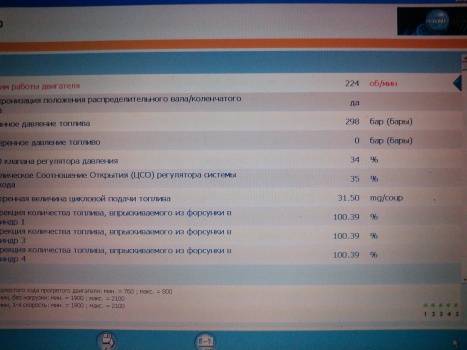

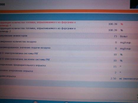

byzonchik Опубликовано 4 апреля, 2015 Жалоба Поделиться Опубликовано 4 апреля, 2015 Всем здравствуйте! я не знаю что случилось,у меня машина пежо 307 дорестайлинг 2.0 hdi 90 л.с Сименс вин:VF33CRHYB82097722 не заводиться. Дело было так,я чистил форсунки купив хорошую дорогую присадку трубки конечно от бака были все отсоединны и запитоны через фильтр,чистилось всё прекрасно,даже слышно было приятный звук нормального мотора,помимо этого я ещё поменял топливный фильтр,ещё я открутил регулятор давления помыл его водой продул и протер,что наверно плохо было,после этого я завожу машину,заводиться сразу и слышу не приятный звук как будто ремень не натянут,только тут какой то более грубея и кажись металлический,сложно обрисовать,через какие то пару минут я решаюсь газу дать и тут она глохнет и больше не заводилась,после я решил поменять регулятор давления топлива поменял на новый и ничего не изменилось.Аккумулятор пару раз садился,я его снимал и заряжал,сейчас машина в эконом моде режиме.Я накидаю пару фоток, сделанной сканером PP2000 в момент кручения стартером.Есть у кого предположения,что могло случится? Заранее спасибо! Ссылка на комментарий Поделиться на другие сайты Поделиться
miko1a Опубликовано 4 апреля, 2015 Жалоба Поделиться Опубликовано 4 апреля, 2015 (изменено) измеренное давление в рейке =0 поэтому и не заводится, см насос возможно с ним проблемы Изменено 4 апреля, 2015 пользователем miko1a Ссылка на комментарий Поделиться на другие сайты Поделиться
