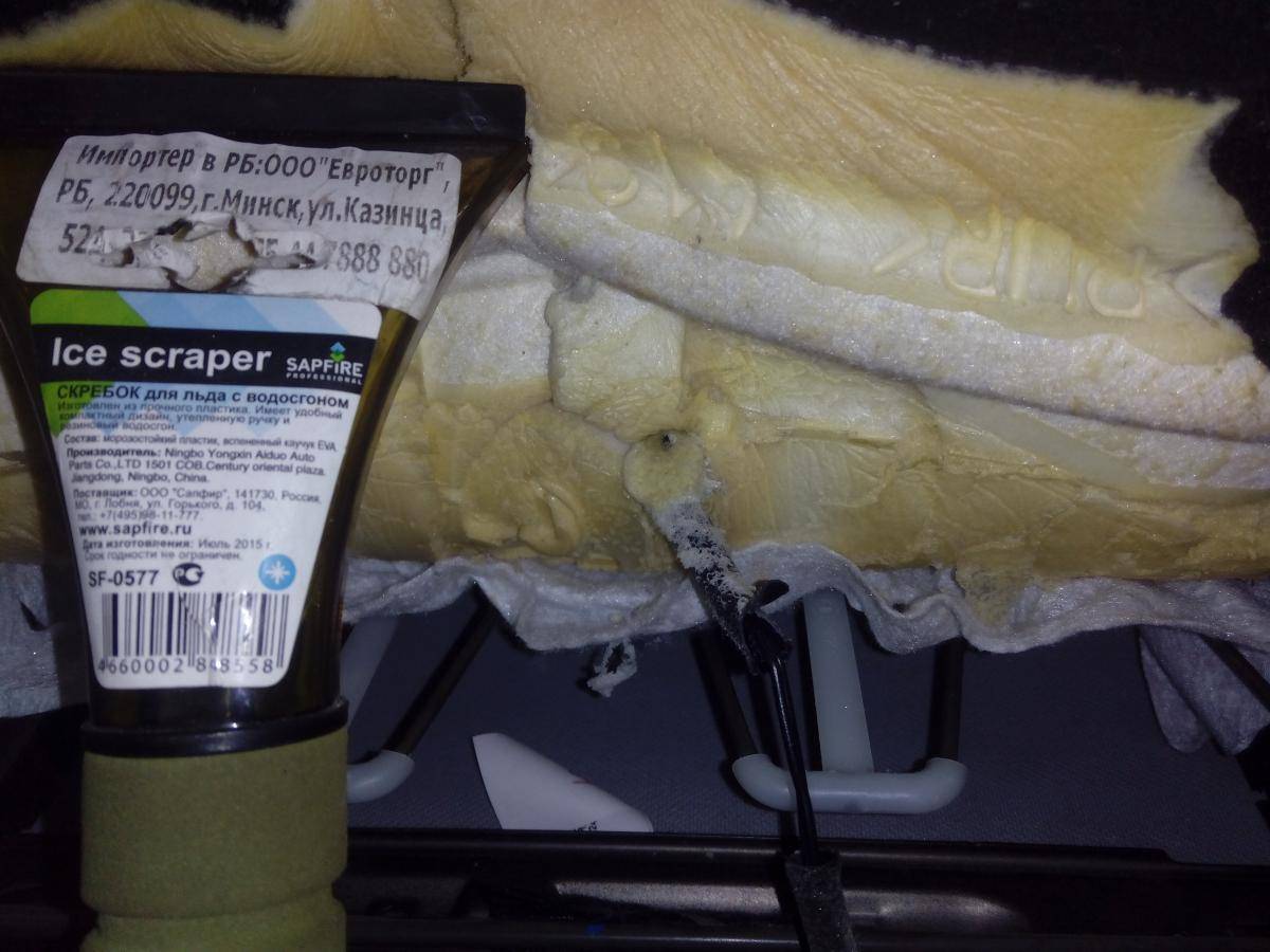

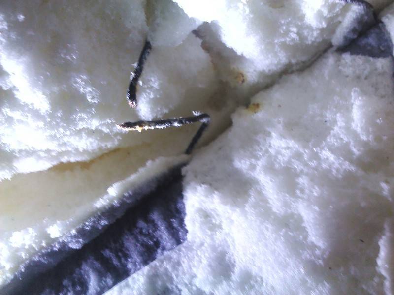

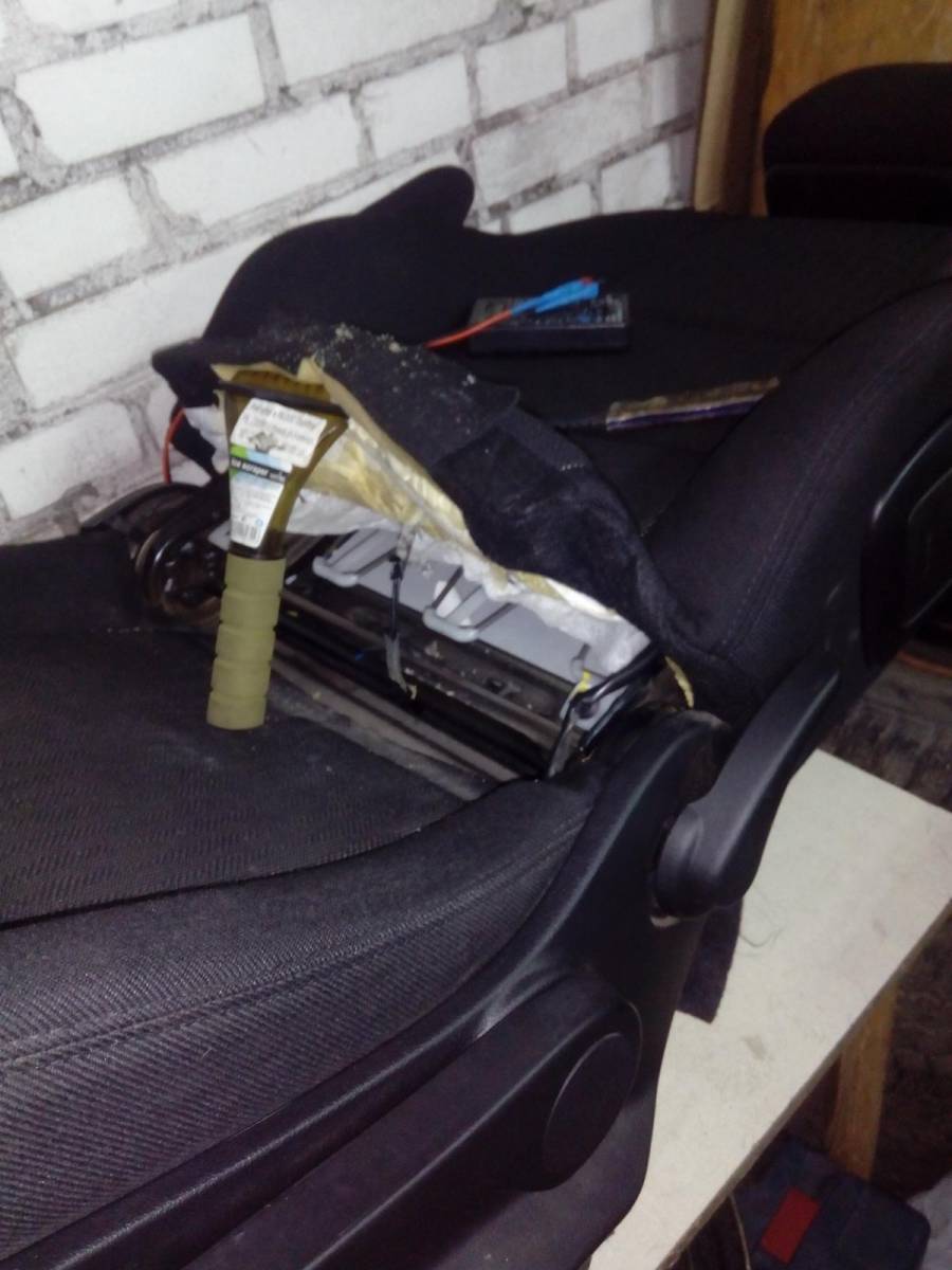

kozyrk Опубликовано 5 октября, 2016 Жалоба Поделиться Опубликовано 5 октября, 2016 Может кто подскажет алгоритм работы подогрева водительского сидения? Снял сидушку,прозвонил,подпопник звонится но не греет.в спинке обрыв. Так вот чего не греет подпопник.он же целый Ссылка на комментарий Поделиться на другие сайты Поделиться
Димыч. Опубликовано 5 октября, 2016 Жалоба Поделиться Опубликовано 5 октября, 2016 Может кто подскажет алгоритм работы подогрева водительского сидения? Снял сидушку,прозвонил,подпопник звонится но не греет.в спинке обрыв. Так вот чего не греет подпопник.он же целый Соединение последовательное. Разрыв цепи получается. Реле при обрыве в нагревателе может не выдавать напряжение. Ссылка на комментарий Поделиться на другие сайты Поделиться
kozyrk Опубликовано 5 октября, 2016 Жалоба Поделиться Опубликовано 5 октября, 2016 Может кто подскажет алгоритм работы подогрева водительского сидения? Снял сидушку,прозвонил,подпопник звонится но не греет.в спинке обрыв. Так вот чего не греет подпопник.он же целый Соединение последовательное. Разрыв цепи получается. Реле при обрыве в нагревателе может не выдавать напряжение.Интересно девки пляшут)Спинку разобрать ничего не подведив не реально(. Потянулись за один из проводов входящих в спинку и он у меня в руках Причём 5-7см. Думаю спаять получится. Ещё вопрос -в месте спайки не будет греться,сопротивление то увеличится? Или можно просто соединить два провода подогрева спинки и будет греть только попник или не прокатиться такой вариант? Ссылка на комментарий Поделиться на другие сайты Поделиться
Димыч. Опубликовано 5 октября, 2016 Жалоба Поделиться Опубликовано 5 октября, 2016 Люди паяют места разрыва и ездят дальше. Изменение сопротивления очень незначительное, практически никакое. Закоротить разъём от спинки нельзя, сгорит задница, сидение или элемент. Ссылка на комментарий Поделиться на другие сайты Поделиться
kozyrk Опубликовано 5 октября, 2016 Жалоба Поделиться Опубликовано 5 октября, 2016 Понятно.буду побывать поять. Спасибо за помощь. Если получиться споять- отпишусь. Ссылка на комментарий Поделиться на другие сайты Поделиться
Димыч. Опубликовано 5 октября, 2016 Жалоба Поделиться Опубликовано 5 октября, 2016 Понятно.буду побывать поять. Мощность нагревательного элемента где0то 60-70 ватт. Можно временно вместо элемента спинки включить две параллельно соединённые галогенки от туманок, которые по 35 ватт. получится аналог спинки. Ссылка на комментарий Поделиться на другие сайты Поделиться
kozyrk Опубликовано 5 октября, 2016 Жалоба Поделиться Опубликовано 5 октября, 2016 Или соответствующее сопротивление.в электричке слабоват если честно. Ссылка на комментарий Поделиться на другие сайты Поделиться
Димыч. Опубликовано 5 октября, 2016 Жалоба Поделиться Опубликовано 5 октября, 2016 Силтно большой резистор понадобится. С лампами проще, только отгородить их надо, что бы никакие тряпки не загорелись. Ссылка на комментарий Поделиться на другие сайты Поделиться
патроль Опубликовано 5 октября, 2016 Жалоба Поделиться Опубликовано 5 октября, 2016 Или соответствующее сопротивление.в электричке слабоват если честно. Если вздумаешь городить галогенные лампочки, не забудь прочесть про температуру колбы галогенки. Поскольку сидение из легко- горючих, к тому при загорании выделяют много неприятных веществ, дешевле отдать сиденье в ремонт или обойтись без ... Ссылка на комментарий Поделиться на другие сайты Поделиться
