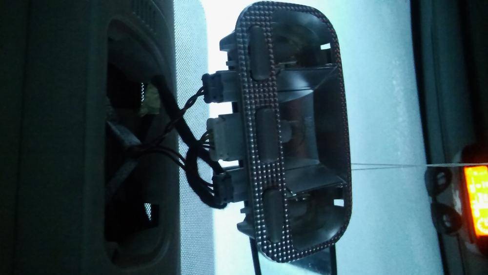

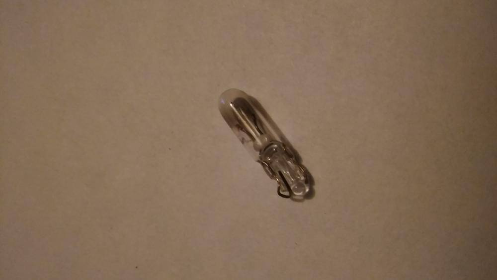

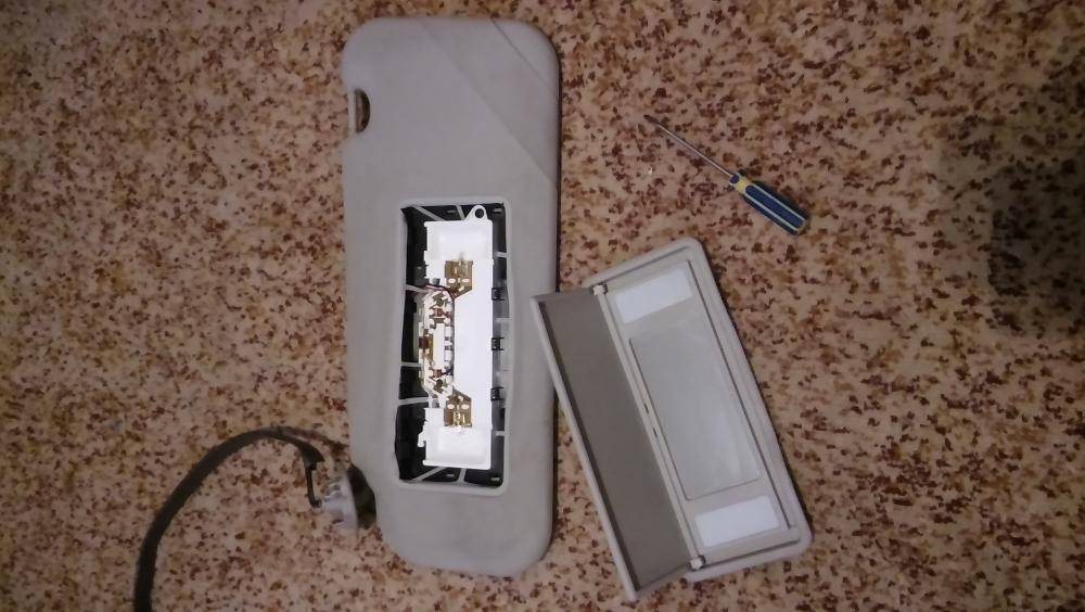

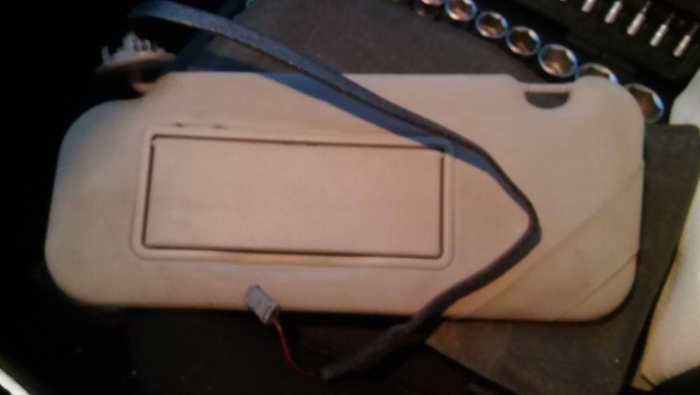

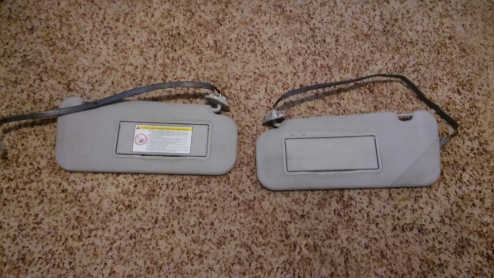

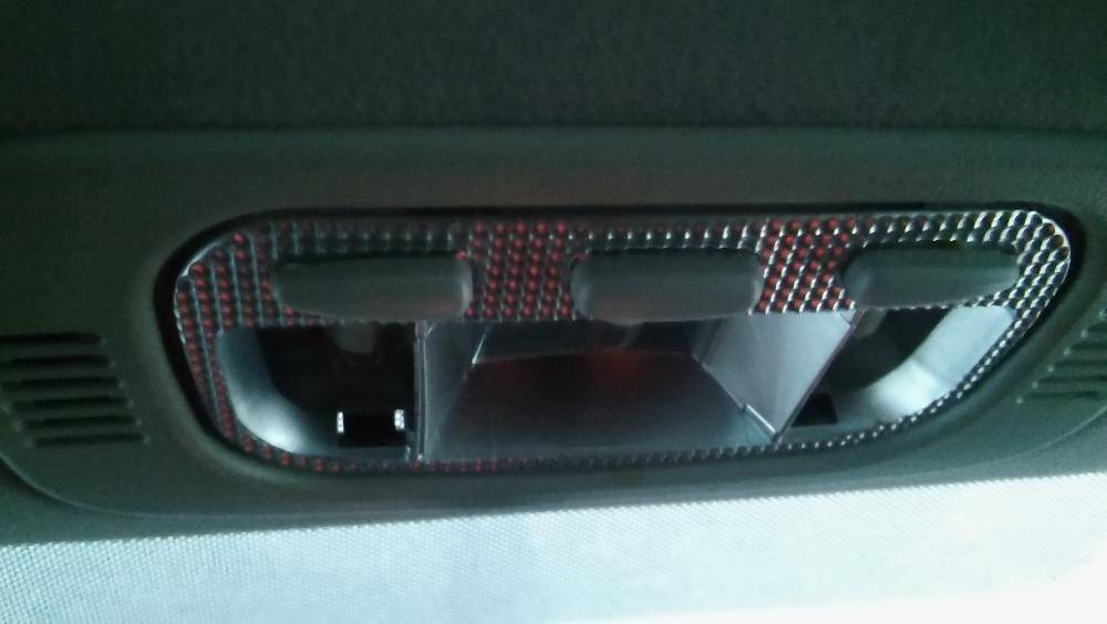

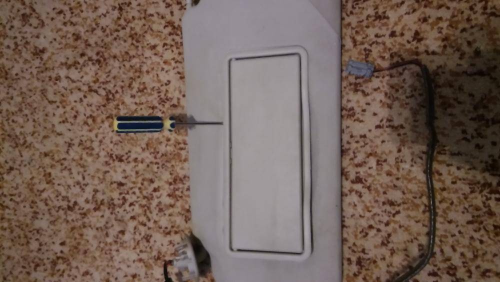

Dimka Опубликовано 17 января, 2016 Жалоба Поделиться Опубликовано 17 января, 2016 Всем доброго вечера. Решил пока ни куда не выезжаю и машинка стоит, снять солнцезащитные козырьки( пежо 307sw 1.6 Hdi 2005 г)помыть, заменить лампочки в подсветке зеркала. Нигде не нашел про это, разобрался сам и решил выложить фото с описанием к ним, может кому поможет Сначала откручиваем вин торкс в самом креплении козырька, поддеваем отверточкой и он выскакивает. К нему идут провода к подсветка зеркальца. Провода идут к плафону освещения. Далее с плафона освещения отверточкой поддеваем пластиковую крышку Получается вот так Затем со стороны лобового стекла чуть--чуть отгинаем внутренности плафона(в котором лампочки находяться) и видим металические скобы, надавливаем на них и плафон выскакивает Далее отсоединяем провода-крепления проводов на козырек и вытягиваем их Так же и с другим козырьком Чтобы вынять крепление зеркальца просто поддеваем так же отверточкой и достаем Меняем лампочки Вот и все. Собираем все в обратной последовательности и ставим на место Ссылка на комментарий Поделиться на другие сайты Поделиться
