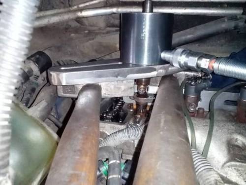

Димыч. Опубликовано 29 января, 2018 Жалоба Поделиться Опубликовано 29 января, 2018 2 минуты назад, Hottab сказал: Еще вопросы? Ответь на тот, что не ответил. 21 минуту назад, Димыч. сказал: Сколько накидываешь на опускание мотора? Ссылка на комментарий Поделиться на другие сайты Поделиться
Hottab Опубликовано 29 января, 2018 Жалоба Поделиться Опубликовано 29 января, 2018 2 минуты назад, Димыч. сказал: Ответь на тот, что не ответил. Нисколько. Я на выезды не езжу, снимаю только у своих клиентов. И стоит у меня это от 30у.е. Ссылка на комментарий Поделиться на другие сайты Поделиться
victor3gomel Опубликовано 29 января, 2018 Жалоба Поделиться Опубликовано 29 января, 2018 16 минут назад, Hottab сказал: Вот фотка просто из интернета. Если есть глаза, то сможете увидеть, что форса еще не стронута, а съемник уже почти упирается в перегородку. Прибавьте еще длину форсунки и длину штыря, за который съемник и тянет форсу. Еще вопросы? выберите файлы... Нажмите для выбора файлов да я бы 100500 идей придумал но мотор не опускал, вот тоже фото из интернета Димыч. 1 Ссылка на комментарий Поделиться на другие сайты Поделиться

Hottab Опубликовано 29 января, 2018 Жалоба Поделиться Опубликовано 29 января, 2018 Проблема в том, что съемники давят в районе 8т. И если молоток лежит не идеально на плоскости головки или есть повреждения молотка, то впуск после этого можно выбросить. А форсы проверить на обратку старым методом, без съёма на капельнице. punk2904 1 Ссылка на комментарий Поделиться на другие сайты Поделиться

punk2904 Опубликовано 29 января, 2018 Жалоба Поделиться Опубликовано 29 января, 2018 Мой RHR в С8 опускали для снятия форсунок. Ссылка на комментарий Поделиться на другие сайты Поделиться

Hottab Опубликовано 29 января, 2018 Жалоба Поделиться Опубликовано 29 января, 2018 2 минуты назад, victor3gomel сказал: Понимаешь @punk2904 дело в не опускания мотора да можно его опустить но можно спокойно обойтись без этих лишних телодвижений, а то получается что @Hottab это прекрасно знает а пытается что то доказать не понятное и при это еще и ржет над всеми. @igor12 скажи вин да и все. Я не ржу над всеми. Я ржу над Димычем. В теории вообще все выглядит легко и удобно. Но на практике все не так. В идеале мотор вообще лучше доставать. Никто не говорит про шубу, которая висит над мотором. А в ней песка и грязи больше чем на коврике в ногах. А у двигателя клапанка снята, форсы разобраны. И легкое касание этой шубы усыпает все песком. И как ты не укрывай особо толку не будет. Можно спать на потолке, никто не спорит, но зачем? Ссылка на комментарий Поделиться на другие сайты Поделиться
