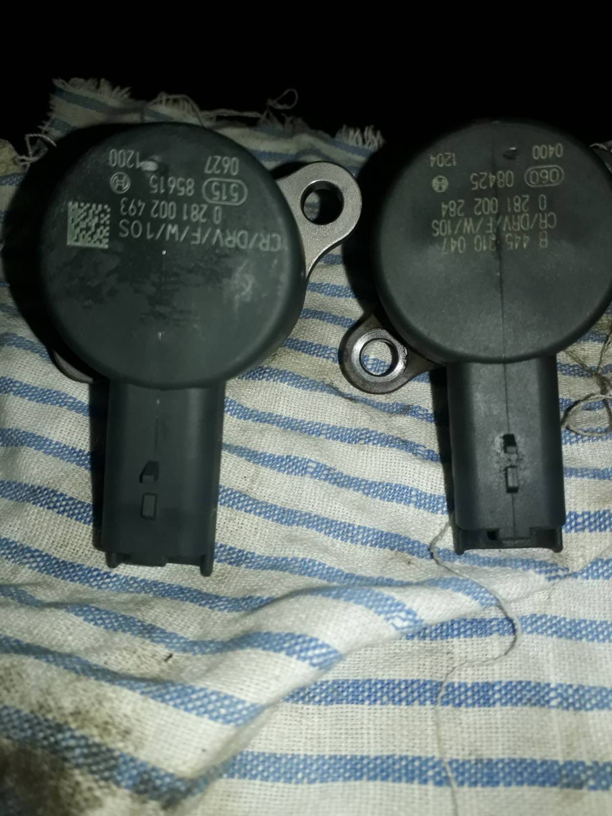

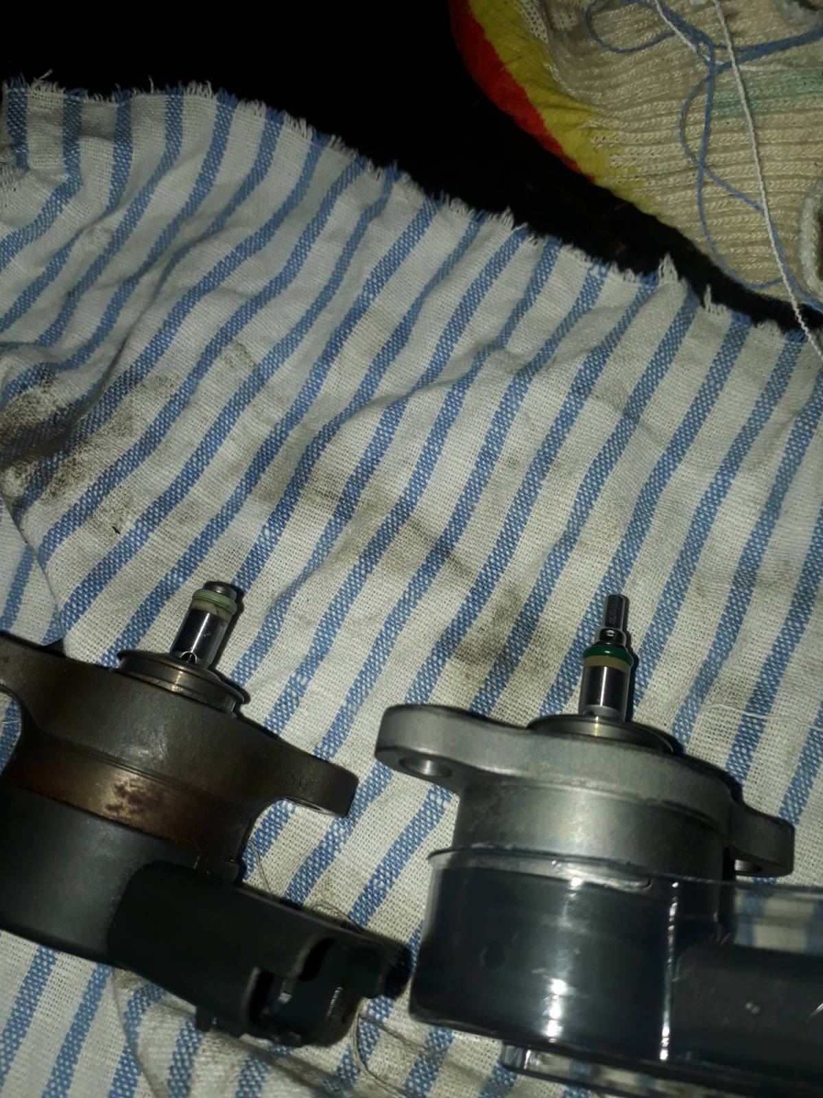

Amigo1 Опубликовано 26 декабря, 2018 Жалоба Поделиться Опубликовано 26 декабря, 2018 Привет все,дайте совет пежо 807 2.2hdi 2003год регулятор стоял вот такой.а купил такой,этот подайдёт? Ссылка на комментарий Поделиться на другие сайты Поделиться
Димыч. Опубликовано 26 декабря, 2018 Жалоба Поделиться Опубликовано 26 декабря, 2018 Ну так по номеру элементарно сравнить. Ссылка на комментарий Поделиться на другие сайты Поделиться
Amigo1 Опубликовано 26 декабря, 2018 Жалоба Поделиться Опубликовано 26 декабря, 2018 По номеру пару цыфар не сходется Ссылка на комментарий Поделиться на другие сайты Поделиться
Димыч. Опубликовано 26 декабря, 2018 Жалоба Поделиться Опубликовано 26 декабря, 2018 Должен стоять с 493 последними цифрами. Ссылка на комментарий Поделиться на другие сайты Поделиться
Amigo1 Опубликовано 26 декабря, 2018 Жалоба Поделиться Опубликовано 26 декабря, 2018 Ок.спс за инфу. Ссылка на комментарий Поделиться на другие сайты Поделиться
