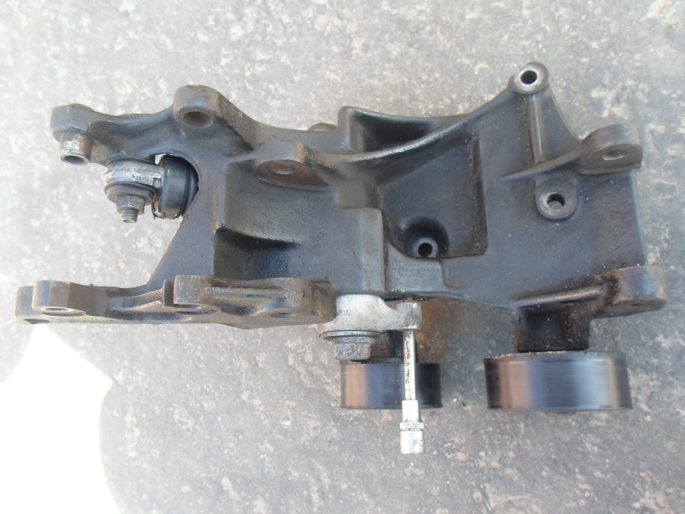

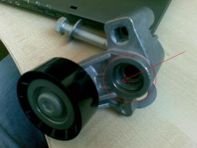

Модератор Citrin Опубликовано 26 сентября, 2008 Модератор Жалоба Поделиться Опубликовано 26 сентября, 2008 Предупрежден-,значит - вооружен ! Если на вашем авто наблюдается следующее: -сползает ремень генератора на 1,2 или 3 ручья, причем как вправо так и влево. Виновник- натяжной ролик с кронштейном. Красным обвел самое слабое место этой приблуды- игольчатый подшипник. Разбивается со временем этот игольчатый подшипник, кронштейн перекашивает, и начинет сползать ремень генератора. Сползает на 1 или 2 ручья, подрезается и его весело наматывает на шкив коленвала.В тяжелых случаях, он попадает еще и под крышку защитную ремня ГРМ, где этот ремень и срывает, ну и со всеми вытекающими. Плюс к этому еще не мешает заменить демпфер (пружину)...Номер 5 на рисунке. Если этот ролик скачет как умалишенный -пружине конец, под замену. Иначе может быть опять-таки вот такая ситуация - Сползает на 1 или 2 ручья, подрезается и его весело наматывает на шкив коленвала.В тяжелых случаях, он попадает еще и под крышку защитную ремня ГРМ, где этот ремень и срывает, ну и со всеми вытекающими.. Ссылка на комментарий Поделиться на другие сайты Поделиться
beerkut Опубликовано 26 сентября, 2008 Жалоба Поделиться Опубликовано 26 сентября, 2008 Если на вашем авто наблюдается следующее....-полностью подтверждаю.... сталкивались с таким... из-за полумиллиметра скоса ремень ушел на 2 ручья.... Ссылка на комментарий Поделиться на другие сайты Поделиться

Модератор Citrin Опубликовано 26 сентября, 2008 Автор Модератор Жалоба Поделиться Опубликовано 26 сентября, 2008 меня он падла пищит на холостых -возьми воды и плесни на ремень, если перестанет пищать - это ремень пищит и основная причина из=за чего может пищать , это потому что его "подтягивает" в сторону.А тянет из-за этого долбаного кронштейна. Ссылка на комментарий Поделиться на другие сайты Поделиться

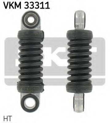

Модератор Citrin Опубликовано 26 сентября, 2008 Автор Модератор Жалоба Поделиться Опубликовано 26 сентября, 2008 Кстати, вот мой старый демпфер ( пружина ) Настолько разбита была втулка. Демпфер хитрый, внутри его аммортизатор газомаслянный. Ссылка на комментарий Поделиться на другие сайты Поделиться

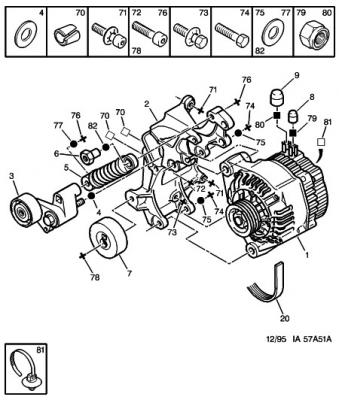

Модератор Citrin Опубликовано 26 сентября, 2008 Автор Модератор Жалоба Поделиться Опубликовано 26 сентября, 2008 Завтра буду менять себе сам этот ролик с кронштейном, вот секса уже поимею. Для "комфортной" замены нужно снять насос ГУ руля, потом скрутить генератор, затем ( у кого он есть ) - компрессор кондиционера.И только потом открывается нормальный доступ к металлической площадке ( на рисунке № 2 ). Она прикручена вроде 4-мя болтами. Её снимаем и на ней стоит кронштейн и самое главное есть нормальный доступ к нижнему болту демпфера ( пружины). Пружину снимаем, потом сам кронштейн, ставим новый, сборка в обратной последовательности. Ссылка на комментарий Поделиться на другие сайты Поделиться
Модератор Citrin Опубликовано 26 сентября, 2008 Автор Модератор Жалоба Поделиться Опубликовано 26 сентября, 2008 И еще, кронштейн и демпфер в 2.1 ТД - больное место( расходный материал) У меня он отходил около 40 тыс. км. Ссылка на комментарий Поделиться на другие сайты Поделиться
Модератор Citrin Опубликовано 28 сентября, 2008 Автор Модератор Жалоба Поделиться Опубликовано 28 сентября, 2008 Уточнюсь по поводу снятия Изначально было так : Для "комфортной" замены нужно снять насос ГУ руля, потом скрутить генератор, затем ( у кого он есть ) - компрессор кондиционера.И только потом открывается нормальный доступ к металлической площадке ( на рисунке № 2 ). Она прикручена вроде 4-мя болтами. Её снимаем и на ней стоит кронштейн и самое главное есть нормальный доступ к нижнему болту демпфера ( пружины). Пружину снимаем, потом сам кронштейн, ставим новый, сборка в обратной последовательности.На самом деле, компрессор кондиционера снимать не нужно, он крепиться к самому двигателя ,а не к кронштейну. Поэтому правильно будет так : Для "комфортной" замены нужно снять насос ГУ руля, потом скрутить генератор.И только потом открывается нормальный доступ к металлической площадке ( на рисунке № 2 ). Она прикручена вроде 4-мя болтами (3 болта под шестигранник № 6, один болт на 13) . Её снимаем и на ней стоит кронштейн и самое главное есть нормальный доступ к нижнему болту демпфера ( пружины). Пружину снимаем, потом сам кронштейн, ставим новый, сборка в обратной последовательности. Времени на замену всего этого добра понадобилось не больше 1 часа 20 минут. Ссылка на комментарий Поделиться на другие сайты Поделиться

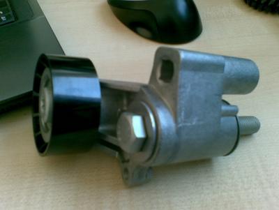

Модератор Citrin Опубликовано 28 сентября, 2008 Автор Модератор Жалоба Поделиться Опубликовано 28 сентября, 2008 А вот и старый ролик с натяжителем.: Видна выработка на втулке стальной от игольчатого подшипника из-зи чего и происходит перекос : Сам подшипник при тщательном осмотре износа особого не показал Кстати, подшипника стоит 2 , друг за другом на расстоянии около 1 см.,. Если перевернуть втулку на которой образовалась выработка обратной стороной, то подшипник ложиться( если поточнее выразиться ) на ту часть втулки на которой выработки нет. и в принципе может еще немного послужить. Ссылка на комментарий Поделиться на другие сайты Поделиться
Eridan Опубликовано 28 сентября, 2008 Жалоба Поделиться Опубликовано 28 сентября, 2008 никаких послужить, в лом, пошла усталость металла, по-этому только врагу можно п-предложить даром Ссылка на комментарий Поделиться на другие сайты Поделиться
Модератор Citrin Опубликовано 29 сентября, 2008 Автор Модератор Жалоба Поделиться Опубликовано 29 сентября, 2008 Что в лом это понятно, всего лишь предположение в принципе может еще немного послужить.Это вариант для тех кто еще не накопил $ на ролик с кронштейном Ссылка на комментарий Поделиться на другие сайты Поделиться
Eridan Опубликовано 30 сентября, 2008 Жалоба Поделиться Опубликовано 30 сентября, 2008 в лом , Саша, и только в лом: после таких отпечатков на валу подшипнику ..., иголки подшипника будут иметь элипс; ролик мыши погрызли, заменить по-моему невозможно, а кронштейн без ролика ничего интересного не представляет Ссылка на комментарий Поделиться на другие сайты Поделиться
Модератор Citrin Опубликовано 30 сентября, 2008 Автор Модератор Жалоба Поделиться Опубликовано 30 сентября, 2008 а кронштейн без ролика ничего интересного не представляет Ну не сказал бы... ролик -17 $, кронштейн с роликом- 77 $ Ссылка на комментарий Поделиться на другие сайты Поделиться
