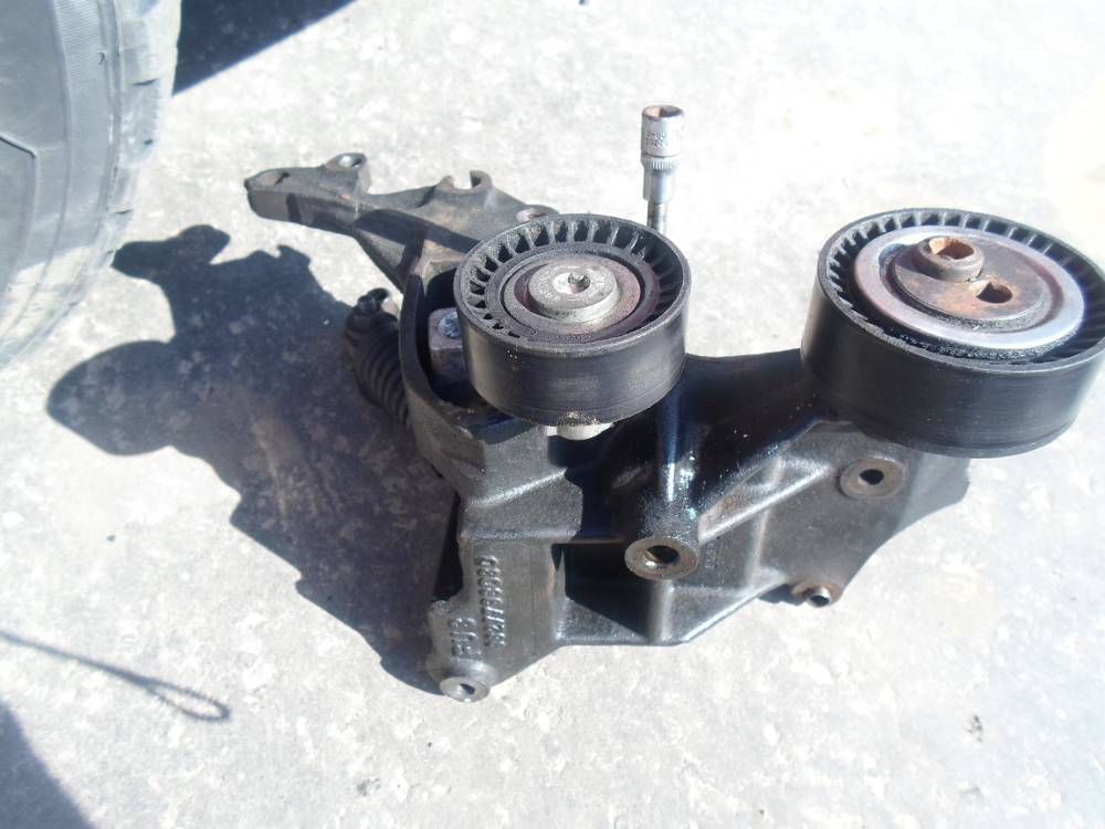

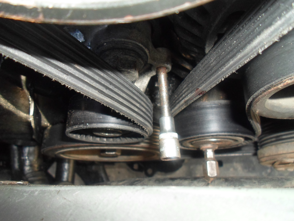

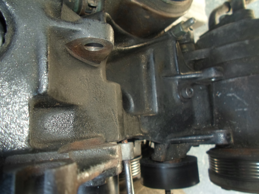

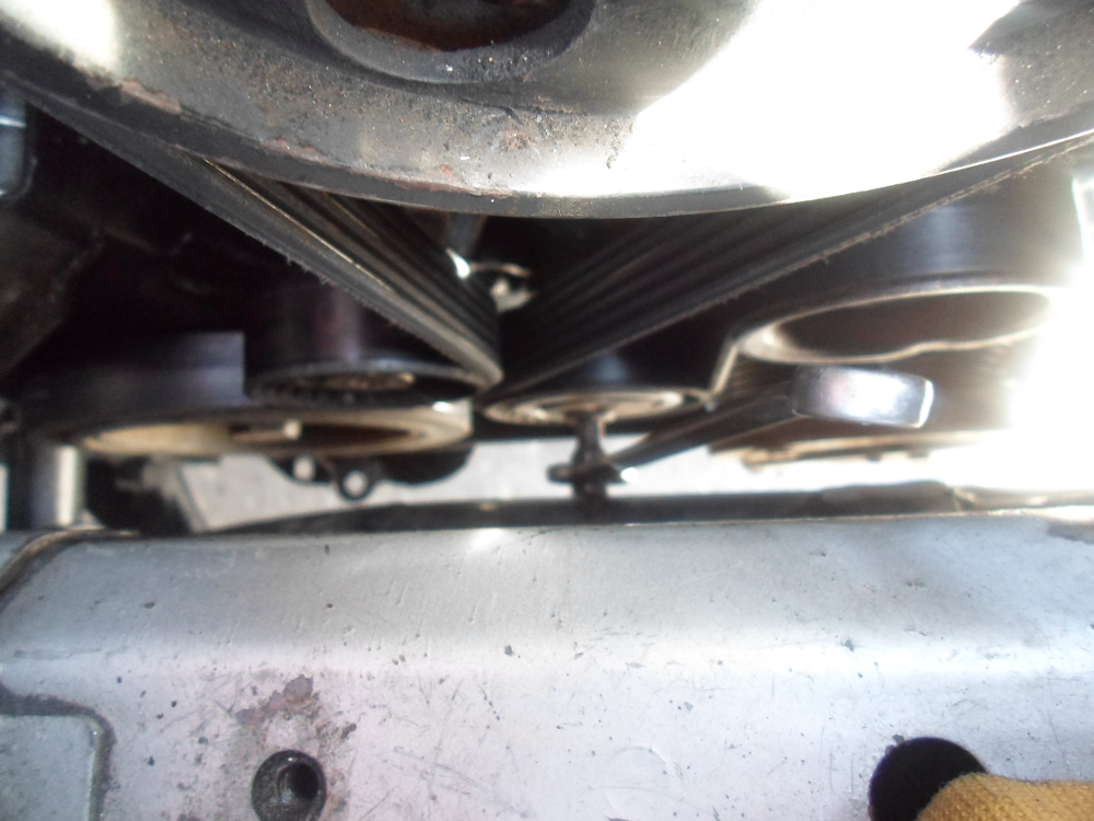

wrask Опубликовано 11 апреля, 2015 Жалоба Поделиться Опубликовано 11 апреля, 2015 (изменено) Всем привет. Автомобиль 406 1.9 TD. Недавно начало рычать в районе роликов навесного. Натяжной ролик прыгал рывками. Ручейковый ремень между шкивом коленвала и шквивом компрессора кондиционера колбасило, особенно при включении нагрузки. Подозрение пало на так называемый виброгаситель Купил аналог от фирмы Hutchinson и занялся заменой. 1. Снимаем отрицательную клемму с аккума. 2. Снимаем крышку с блока управления. 3. Вынимаем блок управления и убираем в сторону, чтобы не мешал. 4. Выкручиваем 2 болта на 10 и вынимаем короб. 5. Видим натяжной ролик слева и справа чуть ниже эксцентриковый ролик 6.Консутрукцией, состоящей из ключа на 12 и шестигранника на 6 ослабляем болт эксцентрикового ролика (крутим против часовой) 7. Ключом на 19 ослабляем болт натяжного ролика 8. С помощью 4-гранника примерно на 10 и куска трубы ослабляем натяжной ролик, для этого вставляем 4-гранник в квадратное отверстие на натяжном ролике и крутим его по часовой стрелке. Крутим до тех пор, пока стопор не провалится в специальное отверстие в кронштейне навесного. Таким образом натяжение с ремня снято и натяжной ролик зафиксирован стопором. Можно снимать ремень. 9. Шестигранником на 6 выкручиваем 2 болта, крепящих насос гидроусилителя 10. Убираем в сторону насос ГУР и получаем доступ к генератору. 11. Головкой на 16 выкручиваем 2 болта, крепящих генератор. Убираем генератор. 12. Выкручиваем 4 болта, крепящих кронштейн навесного (3 под шестигранник на 6 и 1 под ключ на 13) 13. Вынимаем кронштейн навесного Изменено 12 апреля, 2015 пользователем wrask Ссылка на комментарий Поделиться на другие сайты Поделиться
