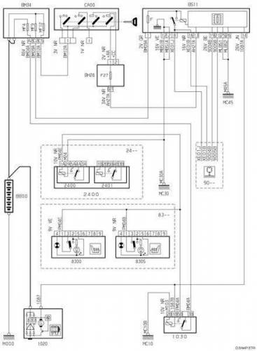

ignis Опубликовано 10 октября, 2008 Автор Жалоба Поделиться Опубликовано 10 октября, 2008 Схема "Питание при работающем двигателе" для моей машины, нужное нам реле "2400"я предполагаю, что достаточно прибить провод "1А" на этом реле - и вопрос будет решенвот только где оно живет? Ссылка на комментарий Поделиться на другие сайты Поделиться

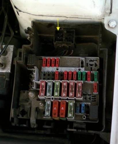

ignis Опубликовано 21 октября, 2008 Автор Жалоба Поделиться Опубликовано 21 октября, 2008 просьба к владельцам 406 после рестайлинга - сделайте пожалуйста фотку блока предохранителей в моторном отсеке особенно интересует год 99 и 2000, бензин 2.0 ну или хотя бы гляньте есть ли у вас реле на месте обозначенном стрелкой и обязательно отпишитесь о наличии или отсутствии подогрева сидений и дневного света фар Ссылка на комментарий Поделиться на другие сайты Поделиться

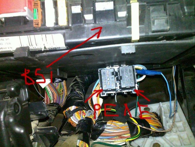

HBmouse Опубликовано 21 октября, 2008 Жалоба Поделиться Опубликовано 21 октября, 2008 просьба к владельцам 406 после рестайлинга - сделайте пожалуйста фотку блока предохранителей в моторном отсеке особенно интересует год 99 и 2000, бензин 2.0 ну или хотя бы гляньте есть ли у вас реле на месте обозначенном стрелкой и обязательно отпишитесь о наличии или отсутствии подогрева сидений и дневного света фар фотать не буду, у меня фсе также...на выходных с братом колупались - реле стоит или в рулевой колонке (так показалось брату), или за магнитолой (так показалось мне).. когда заводишь машину, а потом переключаешь на габариты и обратно, то слегка слышно как оно щелкает.. (при переключении с габаритов на ближний такого звука нет...) разобрать не смогли ввиду отсутствия инструмента (звездочки из комплекта за 150тыр в колонку не влазят - надо искать ключики или длинную отвертку со звездой) Ссылка на комментарий Поделиться на другие сайты Поделиться

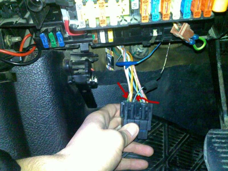

urfinus Опубликовано 17 ноября, 2008 Жалоба Поделиться Опубликовано 17 ноября, 2008 всем привет.Машина тоже пригнана из Дании.Сегодня загорелась лампа недостаточного заряда аккумулятора, и потом через 15 км внезапно погасла (как бы стало все хорошо).Поехал к технарям, т.к. в холод плохой заряд – беда. Сказали, что плоховато заряжает генератор.Потом вдруг случилось следующее: при выключении двигателя (и изъятия ключа из замка зажигания) НЕ гаснут ни фары, ни габариты (т.е. они горят все время). Также оказалось, что могу включить обогрев заднего стекла и подогрев сидений (раньше мог их включить только при заведенной машине).Похоже реле работы двигателя накрылось.При этом лампа недостаточного заряда аккумулятора НЕ горит, а по подключаемому вольтметру видно заряд идет слабенький (12,8-13,0 В).Не сильно соображаю в электрике, но посмотрев некоторые электрические схемы увидел на них элемент №123 (называется реле работы двигателя).Позвольте задать вопросы:1. Объясните принцип работы «постоянно включенного света фар при движении», т.к. схему найти не смог.2. Где искать реле работы двигателя.4. Подскажите где смотреть в первую очередь? Генератор или что-то еще?Заранее спасибо.P.S. изложил так подробно, т.к. вопрос срочный, а на сервис сейчас приехать очень проблематично. Ссылка на комментарий Поделиться на другие сайты Поделиться
HBmouse Опубликовано 17 ноября, 2008 Жалоба Поделиться Опубликовано 17 ноября, 2008 прочитай эту тему внимательно... тут и схема есть, и фотография места где стоит реле работающего двигателякороче, смотри первую страницу Ссылка на комментарий Поделиться на другие сайты Поделиться
urfinus Опубликовано 17 ноября, 2008 Жалоба Поделиться Опубликовано 17 ноября, 2008 прочитал еще раз внимательно провод от генератора " G1 " (именно от него идет сигнал о заведенном двигателе) возникли такие вопросы:1. сигнал о заведенном двигателе - это "корпус" или "+", т.е. что должно приходить на реле работы двигателя после запуска мотора. 2. самое главное, какой номер по каталогу у этого реле, не могу найти. Ссылка на комментарий Поделиться на другие сайты Поделиться

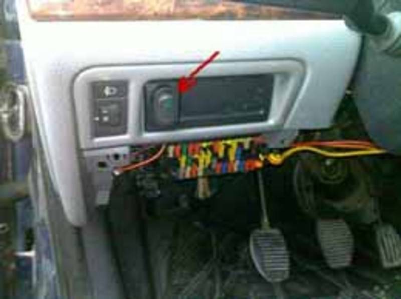

HBmouse Опубликовано 17 ноября, 2008 Жалоба Поделиться Опубликовано 17 ноября, 2008 прочитал еще раз внимательновозникли такие вопросы:1. сигнал о заведенном двигателе - это "корпус" или "+", т.е. что должно приходить на реле работы двигателя после запуска мотора.2. самое главное, какой номер по каталогу у этого реле, не могу найти.1. естественно +. минус в 406 на корпус идет2. все-таки я вижу тебе лень читать...вот картинка, стрелкой указано релестоит - открыл капот и в коробке с правой стороны перед стойкойДанная опция отключена за дневной свет отвечало реле (показано его место под капотом)но появился побочный эффект - эта релюшка отвечает за дневной свет и за подогрев сидений, теперь задача как реанимировать подогрев сидений?вот сама релюшка (извините за качество, под рукой нет фотика)сверху две строки1-ая: 96 202 209 802-ая: 29 201 043под схемой: >PA66-GF30<а вот и сама схема:кто знаком с электрикой - просветитемогу сказать что при заводке двигателя реле срабатывает (видно визуально) и замыкает цепь для питания фар и подогрева сидений Ссылка на комментарий Поделиться на другие сайты Поделиться

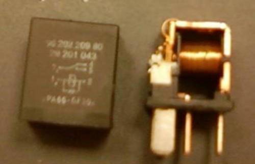

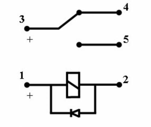

urfinus Опубликовано 17 ноября, 2008 Жалоба Поделиться Опубликовано 17 ноября, 2008 да нет, не лень.изучил очень внимательно и не один раз, т.к. очень хочется решить свою проблему.также был на http://public.servicebox.peugeot.com и по VIN пытался найти это реле. не получается. вот сама релюшка (извините за качество, под рукой нет фотика)сверху две строки1-ая: 96 202 209 802-ая: 29 201 043под схемой: >PA66-GF30<приведенные цифры не являются кодом детали, т.к. по ним каталог ничего не выдает. если ориентироваться на местоположение реле, то каталог говорит, что там находится реле стеклоочистителямне нужен оригинальный код детали для заказа нового реле работы двигателя.если есть информация, поделитесь.заранее спасибо Ссылка на комментарий Поделиться на другие сайты Поделиться
HBmouse Опубликовано 17 ноября, 2008 Жалоба Поделиться Опубликовано 17 ноября, 2008 да нет, не лень.изучил очень внимательно и не один раз, т.к. очень хочется решить свою проблему.также был на http://public.servicebox.peugeot.com и по VIN пытался найти это реле. не получается.приведенные цифры не являются кодом детали, т.к. по ним каталог ничего не выдает. если ориентироваться на местоположение реле, то каталог говорит, что там находится реле стеклоочистителямне нужен оригинальный код детали для заказа нового реле работы двигателя.если есть информация, поделитесь.заранее спасибоснял реле которое указано стрелкой (оно там одно стоит, а если 2, то левое) и съездил на рынок - нет ничего проще..я недавно датчик давления себе менял, так у меня стоял не родной, да еще и на exist в заменителях такого не было... (стоял bosсh с 034 на конце, а в заменителях только 057)дописал:а это что по-твоему?http://exist.ru/price.aspx?pcode=96%20202%...&rnd=246087 Ссылка на комментарий Поделиться на другие сайты Поделиться
