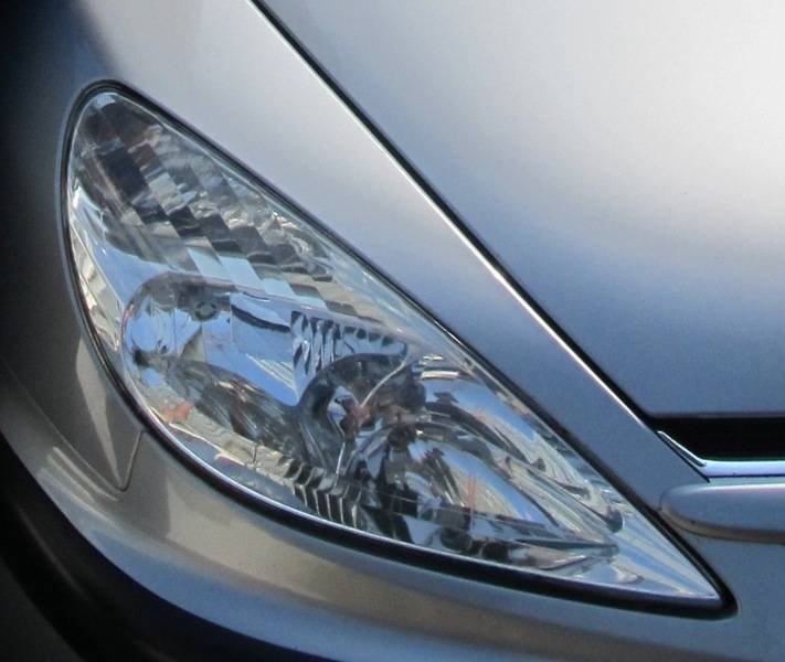

Лёник Опубликовано 18 апреля, 2012 Жалоба Поделиться Опубликовано 18 апреля, 2012 (изменено) Недавно приобрел ПЕжо 607. Красава! Знал, что она из Лондона. НО леворульная! ( Все датчики около водительского сиденья, кормашек для документов над водительский сиденьем, дворники на месте, слева на зеркале заднего вида есть полоса, разделяющая зеркало на обычное и увелечительное) вообщем все как у всех. Поехал проходить ТО и тут меня обломали..фары английские. сказали меняй. Я думал. что их можно отрегулировать,но никто не согласился этим заниматься. Сейчас вот не знаю, что делать...новые покупать очень дорого...Как вариант думал купить битую..начинку ее взять от своих остальное. Может кто подскажет что делать? Возможен ли такой вариант ? и Мастера бы найти, кто бы сделал качественно. С чего начать ... Буду благодарен любым советам Изменено 18 апреля, 2012 пользователем Лёник Ссылка на комментарий Поделиться на другие сайты Поделиться

KAM Опубликовано 18 апреля, 2012 Жалоба Поделиться Опубликовано 18 апреля, 2012 С английской фарой ничего не сделаешь,только замена,или менять отражатель,я на 406 прохожу через друга.Попробуй найти кто тебе поможет пройти.Вот так проходят, а потом слепят встречных водителей кривым светом англичанок... Меняйте фары, тот же Depo не такой уж и дорогой, ну или отражатели - только их хрен найдешь. Ссылка на комментарий Поделиться на другие сайты Поделиться
demetris Опубликовано 18 апреля, 2012 Жалоба Поделиться Опубликовано 18 апреля, 2012 на разборках поискать битые фары и от своих оставить только стёкла и крепление. начинку сменить и на ТО. Ссылка на комментарий Поделиться на другие сайты Поделиться
Polski Опубликовано 18 апреля, 2012 Жалоба Поделиться Опубликовано 18 апреля, 2012 Англичанку переделать в европейца- можно, но осторожно. А именно : достаем из отражателя ближнего света теневой дефлектор, который созддаёт теневую область и, глядя на него с переди поворачиваем по часовой стрелке на 20 градусов. Поворачивать(гнуть) нужно с лампочкой, дефлектор должен оставаться в центре по оси свечения.При чем поворачивать(сгибать) нужно в правильном направлении (Что-б загнать в тень зону ослепления встречного авто) только один раз!, Иначе если перепутать направление поворота,а потом обратно крутить, дефлектор (металл напоминает хрупкую серую фольгу) сломается , и у вас ближний превратится в дальний. Делается на каждой фаре. Слепить никого не будете,дорога освещается отлично, но область освещения справа-выше (на знаки) будет хуже, из за особенностей английского отражателя. Практически делал на 4 авто, тех осмотр проходят без проблем, важно на правильный угол загнуть дефлектор! Затем вставляете дефлектор в отражатель(прикручивается)+лампочки, регулируется отражатель(шестигранником на фарах) и поехали. http://abw.by/forum/viewtopic.php?t=24520 - читай!и тут - http://g1-forum.ru/showthread.php?t=2181 Ссылка на комментарий Поделиться на другие сайты Поделиться
Лёник Опубликовано 18 апреля, 2012 Автор Жалоба Поделиться Опубликовано 18 апреля, 2012 на разборках поискать битые фары и от своих оставить только стёкла и крепление. начинку сменить и на ТО.а на этом стекле от английской фары нету никаких отпечатков, я имею ввиду, то что может там тоже как-то они сделаны, что свет иначе отражается. или смело их можно оставлять и они не повлияют на угол света даже с новой начинкой? Англичанку переделать в европейца- можно, но осторожно. А именно : достаем из отражателя ближнего света теневой дефлектор, который созддаёт теневую область и, глядя на него с переди поворачиваем по часовой стрелке на 20 градусов. Поворачивать(гнуть) нужно с лампочкой, дефлектор должен оставаться в центре по оси свечения.При чем поворачивать(сгибать) нужно в правильном направлении (Что-б загнать в тень зону ослепления встречного авто) только один раз!, Иначе если перепутать направление поворота,а потом обратно крутить, дефлектор (металл напоминает хрупкую серую фольгу) сломается , и у вас ближний превратится в дальний. Делается на каждой фаре. Слепить никого не будете,дорога освещается отлично, но область освещения справа-выше (на знаки) будет хуже, из за особенностей английского отражателя. Практически делал на 4 авто, тех осмотр проходят без проблем, важно на правильный угол загнуть дефлектор! Затем вставляете дефлектор в отражатель(прикручивается)+лампочки, регулируется отражатель(шестигранником на фарах) и поехали. http://abw.by/forum/...pic.php?t=24520 - читай!и тут - http://g1-forum.ru/s...read.php?t=2181 Ну народ, лезть внутрь фары, для меня ювелирная работа..найти бы кто смог..я точно не решусьСуществует два основных отличия "наших" фар от "английских". Первое и основное отличие - стекло фары. На примере фар к а/м форд-скорпио эти различия видны для левой фары. Основные разводы на стекле повторяют форму светового пучка. (Для правой фары: левая фара праворульного варианта - зеркальное отражение правой фары леворульного варианта). фиг стекло оставишь Ссылка на комментарий Поделиться на другие сайты Поделиться
KAM Опубликовано 18 апреля, 2012 Жалоба Поделиться Опубликовано 18 апреля, 2012 ненадо далеко ходить, переходить на форды и прочее. Я не знаю точно как там в 607, у вас в 607 стекла фар прозрачные или с "узорами"?Знаю точно, что на 406 рестайле (стекла прозрачные) внутренности (отражатели) меняются без проблем. Ссылка на комментарий Поделиться на другие сайты Поделиться
Лёник Опубликовано 18 апреля, 2012 Автор Жалоба Поделиться Опубликовано 18 апреля, 2012 ненадо далеко ходить, переходить на форды и прочее. Я не знаю точно как там в 607, у вас в 607 стекла фар прозрачные или с "узорами"?Знаю точно, что на 406 рестайле (стекла прозрачные) внутренности (отражатели) меняются без проблем.вроде с узорами ненадо далеко ходить, переходить на форды и прочее. Я не знаю точно как там в 607, у вас в 607 стекла фар прозрачные или с "узорами"?Знаю точно, что на 406 рестайле (стекла прозрачные) внутренности (отражатели) меняются без проблем.вроде с узорами Ссылка на комментарий Поделиться на другие сайты Поделиться
Foblas Опубликовано 18 апреля, 2012 Жалоба Поделиться Опубликовано 18 апреля, 2012 VIN в студию, посмотрим какая она переделанная англичанка)Где там узор на стекле? отличия в отражателях.проворачивание лампочки вокруг оси ничего не даст в нашем случае. Ссылка на комментарий Поделиться на другие сайты Поделиться

respekt Опубликовано 18 апреля, 2012 Жалоба Поделиться Опубликовано 18 апреля, 2012 По поводу переделки фар: англичанки на европейку.Когда то, "dx643" кидал ссылку: http://indy.pp.ru/Xenon_H7/part4/index.html Помойму самый простой способ переделки. С него и предлагаю начать,... свет должен стать чуть лучше..))) Ссылка на комментарий Поделиться на другие сайты Поделиться
