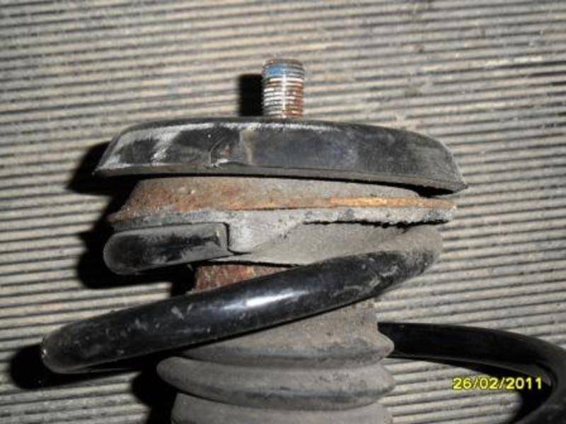

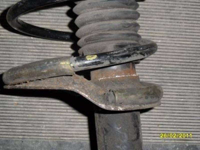

xoxol Опубликовано 26 февраля, 2011 Жалоба Поделиться Опубликовано 26 февраля, 2011 В декабре месяце купил пежо 307. Пока были морозики все было хорошо, как только началась слякать появился непонятный скрип при езде по неровностям.Особенно четко слышно на спящих полицейских.И куда я только не гонял смотреть, все как один говорят вся подвеска в норме.Может кто сталкивался с подобной проблемой, подскажите, буди признателен.Эта детская болезнь была устранена производителем к 2003 году.И выражалась в подкладывании резинки под верхний виток пружины.И одевании трубки на нижний виток.Если руки растут из нужного места,то все это можно сделать и самому Ссылка на комментарий Поделиться на другие сайты Поделиться
Ivan_C Опубликовано 28 февраля, 2011 Жалоба Поделиться Опубликовано 28 февраля, 2011 что-то я так и не увидел на первом фото этой резинки. Ссылка на комментарий Поделиться на другие сайты Поделиться
xoxol Опубликовано 1 марта, 2011 Жалоба Поделиться Опубликовано 1 марта, 2011 что-то я так и не увидел на первом фото этой резинки.А если попробовать повнимательней!Заканчивается верхний виток пружины.Виден упор-он резиновый.Заодно с ним резиновая прокладка до ржавой чашки.Теперь видно? Ссылка на комментарий Поделиться на другие сайты Поделиться
Ivan_C Опубликовано 1 марта, 2011 Жалоба Поделиться Опубликовано 1 марта, 2011 что-то я так и не увидел на первом фото этой резинки.Заодно с ним резиновая прокладка до ржавой чашки.так-так-так.... а первоначально он вроде не резиновый... блин не помню. Ссылка на комментарий Поделиться на другие сайты Поделиться
