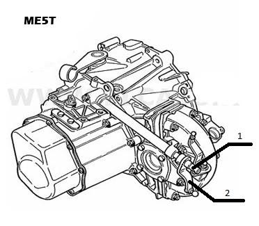

Модератор Daiver Опубликовано 2 января, 2010 Модератор Жалоба Поделиться Опубликовано 2 января, 2010 Тросовый привод только на BE3. Остальные M-ки идут с гидроприводом и обратным выжимом сцепления. По вину выбивает BE3 коробку по СервисБокс 2008. Чтобы не свистело попробуй сменить масло на рекомендуемое, Total. Обязательно почисти магнит на пробке. Если свист появился после замены сцепления, то как вариант, при замене плохо почистили шлицы полуосей перед установкой, попал песок. Вот визуально чем отличаются. И еще нарыл такую инфу. BE3 ставилась на моторы 2.0, а вот МЕ5Т шла на 2 литровых турбо, 3-литровых и дизелях. Ссылка на комментарий Поделиться на другие сайты Поделиться

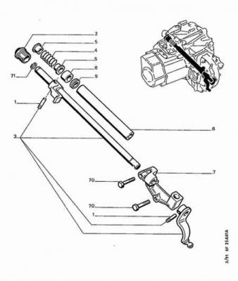

NiXoN Опубликовано 28 апреля, 2010 Автор Жалоба Поделиться Опубликовано 28 апреля, 2010 Вопрос в том можно ли лапку 2 приварить к валу 1???? Или кто сталкивался, очень большой люфт при движении рычага управления КПП взад-вперед. Долезть до этого соединения сложно, там какойто винт стоит но я никак не придумал его покрутить, вероятнее всего если его и покрутить то не поможет. На СТО сказали снимать надо ккоробку, но машинка старенькая можно попасть на деньги. Люфт 100% в этом месте.Может кто нить подскажет способ как ??? Моё мнение приварить ее и всё, только из каких они материалов дуговая сварка прокатит? Туда долезть без разбора можно только электродом... Ссылка на комментарий Поделиться на другие сайты Поделиться
Модератор Daiver Опубликовано 28 апреля, 2010 Модератор Жалоба Поделиться Опубликовано 28 апреля, 2010 Вот тебе картинка как там все устроено. Можно обойтись без сварки. Ссылка на комментарий Поделиться на другие сайты Поделиться
NiXoN Опубликовано 15 мая, 2010 Автор Жалоба Поделиться Опубликовано 15 мая, 2010 (изменено) Кто менял коробку ME5T??? Или может валяется ненужная?? Есть необходимость в детальке 1. А то звонил на разборку снять любую детальку с коробки стоит 50$ смешно и неудобно. Изменено 15 мая, 2010 пользователем NiXoN Ссылка на комментарий Поделиться на другие сайты Поделиться
Модератор Daiver Опубликовано 15 мая, 2010 Модератор Жалоба Поделиться Опубликовано 15 мая, 2010 Проще снять со своей, перемерять ее иотнести чертежик токарю, чтобы выточил. Ссылка на комментарий Поделиться на другие сайты Поделиться

valera605 Опубликовано 9 марта, 2011 Жалоба Поделиться Опубликовано 9 марта, 2011 (изменено) В 15.05.2010 в 13:35, 'NiXoN' сказал: Кто менял коробку ME5T??? Или может валяется ненужная?? Есть необходимость в детальке 1. А то звонил на разборку снять любую детальку с коробки стоит 50$ смешно и неудобно. Как можно вынять детальку 1, чтобы снять лапку( хочу приварить шарик).Может выбить можно, или как, посоветуйте, что делать, никак не могу вынять.С чего начинать? Изменено 11 марта, 2011 пользователем valera605 Ссылка на комментарий Поделиться на другие сайты Поделиться
valera605 Опубликовано 11 марта, 2011 Жалоба Поделиться Опубликовано 11 марта, 2011 (изменено) В 09.03.2011 в 19:27, 'valera605' сказал: В 15.05.2010 в 13:35, 'NiXoN' сказал: Кто менял коробку ME5T??? Или может валяется ненужная?? Есть необходимость в детальке 1. А то звонил на разборку снять любую детальку с коробки стоит 50$ смешно и неудобно.Как можно вынять детальку 1, чтобы снять лапку( хочу приварить шарик).Может выбить можно, или как, посоветуйте, что делать, никак не могу вынять.С чего начинать? Неужели никто не разбирал, помогите, машина уже неделю на ремонте стоит, вынять этот болт не получается. Изменено 11 марта, 2011 пользователем valera605 Ссылка на комментарий Поделиться на другие сайты Поделиться
netskiller Опубликовано 14 марта, 2011 Жалоба Поделиться Опубликовано 14 марта, 2011 Так а чего не продуешь выбить? Если там ни каких намеков нет на резьбу, шайбу, гайку винт!!!! По рисунку видно что его дорничком выводить нада! Ссылка на комментарий Поделиться на другие сайты Поделиться
Ректор Опубликовано 14 марта, 2011 Жалоба Поделиться Опубликовано 14 марта, 2011 В 11.03.2011 в 16:30, 'valera605' сказал: В 09.03.2011 в 19:27, 'valera605' сказал: В 15.05.2010 в 13:35, 'NiXoN' сказал: Кто менял коробку ME5T??? Или может валяется ненужная?? Есть необходимость в детальке 1. А то звонил на разборку снять любую детальку с коробки стоит 50$ смешно и неудобно.Как можно вынять детальку 1, чтобы снять лапку( хочу приварить шарик).Может выбить можно, или как, посоветуйте, что делать, никак не могу вынять.С чего начинать? Неужели никто не разбирал, помогите, машина уже неделю на ремонте стоит, вынять этот болт не получается. высверлить, выбить, выдавить, приварить рычаг и открутить.. Ссылка на комментарий Поделиться на другие сайты Поделиться
valera605 Опубликовано 14 марта, 2011 Жалоба Поделиться Опубликовано 14 марта, 2011 Выбивать пробовал, съёмником тоже не получается.В итоге через тягу вставил болт и прикрутил к лапке на коробке, два дня пока всё ок , но всё-же стоит как-нибуть снять, и сделать детально. Ссылка на комментарий Поделиться на другие сайты Поделиться
