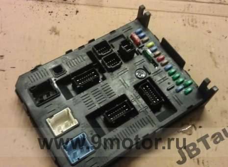

genik.mir Опубликовано 15 сентября, 2015 Жалоба Поделиться Опубликовано 15 сентября, 2015 ДЛЯ УСТАНОВКИ НА 607 2005Г МОЖНО УЗНАТЬ КАКОЙ У МЕНЯ БСИ И ЕСЛИ БАЗИС ТО КАRИЕ ВАРИАНТЫ ЕСТЬ ВИН VF39UUHZJ92202419 Ссылка на комментарий Поделиться на другие сайты Поделиться
ТотСамыйПарень Опубликовано 15 сентября, 2015 Жалоба Поделиться Опубликовано 15 сентября, 2015 АНАВЕСКИ (ШТОРКА, БОКОВАЯ ШТОРКА, ЛЮК) БЕЗ ЗАДНЕЙ ШТОРКИ СПЕЦИАЛЬНЫЕ ХАРАКТЕРИСТИКИ СТАНДАРТ Ссылка на комментарий Поделиться на другие сайты Поделиться
