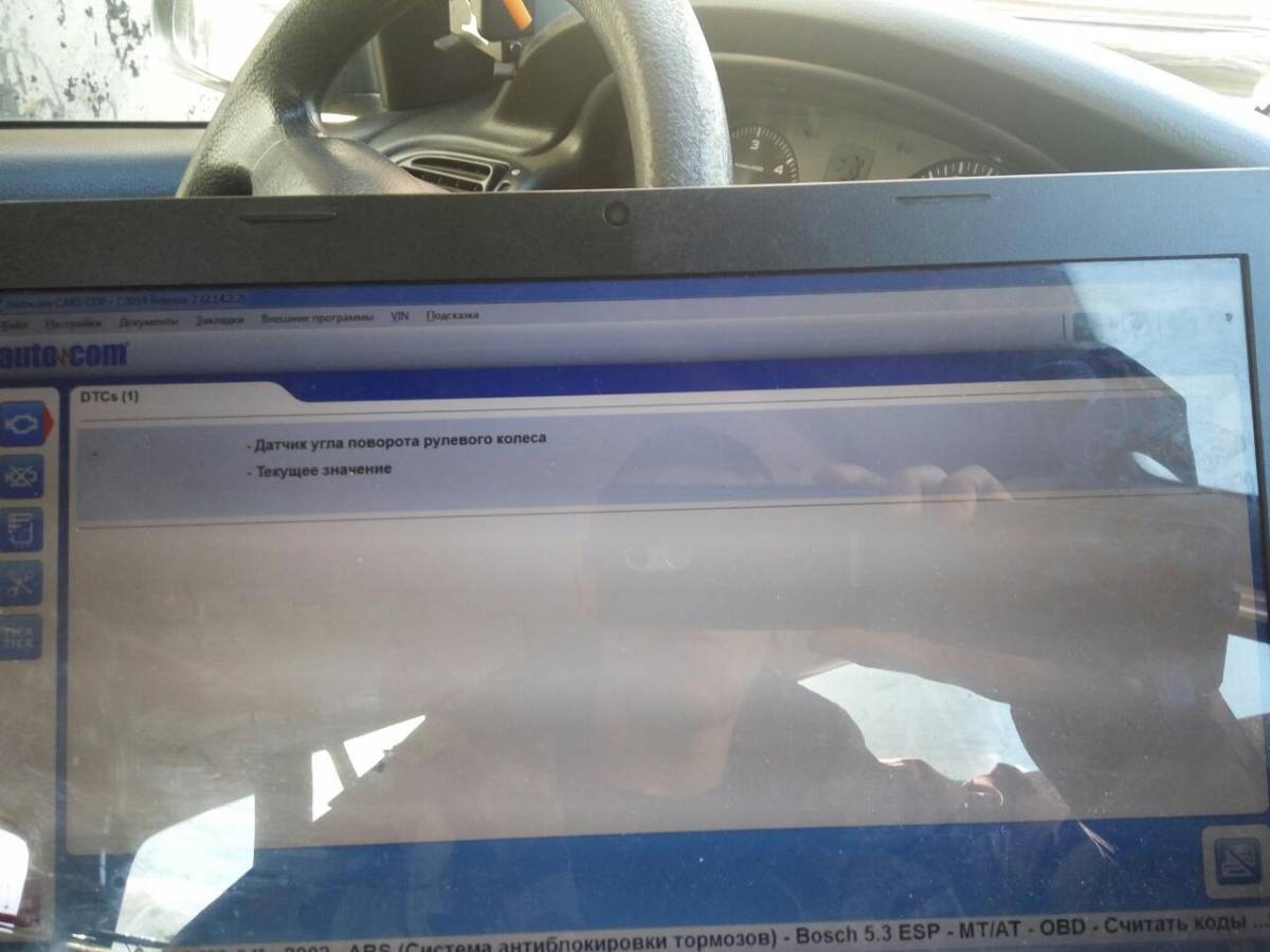

    Ребята ай нид хэлп!!! Peugeot 406 2.0 hdi 110сил, после замены рулевых тяг, наконечников, стоек стабилизатора перед,зад, опорных подшипников амортизаторов вылезла ошибка  , на приборной панели загорелся значок ABS, думал что перебил какой-нибудь датчик, сьездил к знакомому на комп - ошибка "датчик угла поворота рулевого колеса" ,товарищ предположил: стрекоза под замену, повредил шлейф при поворотах руля без рулевых тяг, извините мож не в этой теме надо было писать - извиняйте...
