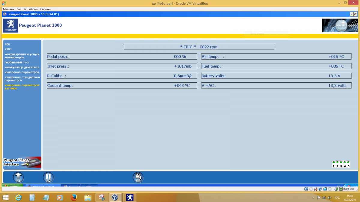

Читать в машине сканером можно то, что предусмотрено для чтения самой машиной. То есть зависит не от считывающего устройства, оно просто считывает то что выдает машина. И, говоря о 406 до рестайлинга, возможности там не велики. Лексия двигатель читает. но информация в таком виде что трудно что-то расшифровать. Да и 2.1, сам по себе имеет не такую уж и сложную систему управления. И по правде говоря, для такой машины я бы не советовал тратить деньги на сканер. Хотя пару ошибок с его помощью и удалось устранить, но их можно было обнаружить и логическим путем .
 Для понимания о чем я, загружаю пару сохранившихся скринов по этому двигателю. Кстати, сохранилась информация по насосу достаточно подробная для ремонта и регулировки последнего. Если будет нужда, отправлю.5aaaa615344da_2.thumb.PNG.89dc4200eaff596c1975386f274963f6.PNG5aaaa61a96512_3.thumb.PNG.ab2b7bcbc8567c254ec7e349b318e4ad.PNG5aaaa628aa912_1.thumb.PNG.ff978b41c7c7896a3affd0822969014e.PNG
Хочу проделать процедуру ремонта датчика ротора (Ремонт датчика положения ротора насоса LUCAS EPIC. часть 2 — бортжурнал Citroen XM синий турбоD break АКПП 1999 года на DRIVE2) а там если что не так человека спасла лексия)) И информация никогда не бывает лишней, так как стараюсь делать все сам, заранее спасибо если отправите))
