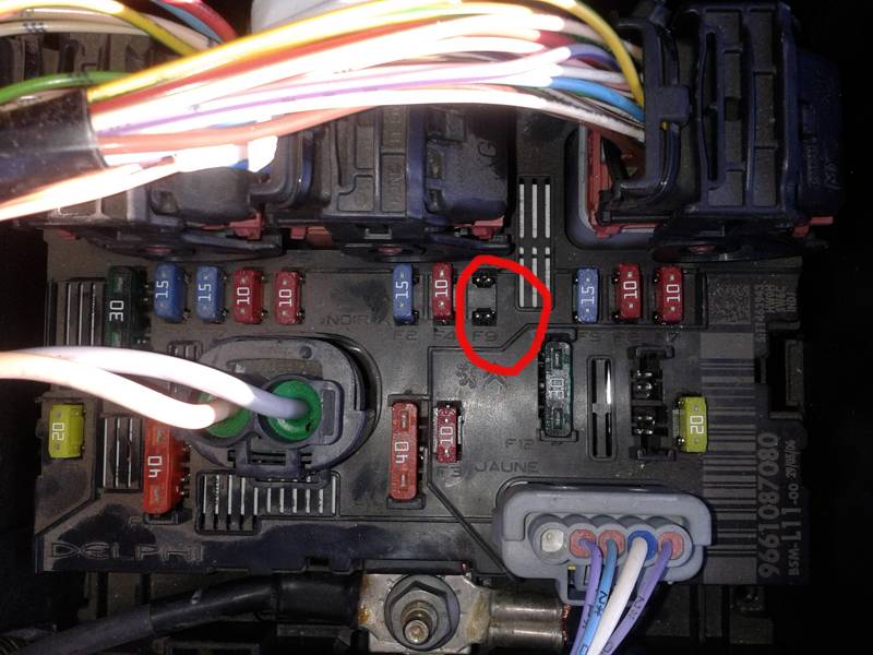

Разобрался с подогревом. Как я и предполагал он не работал из за отсутствия предохранителя F9 на 10А в моторном отсеке (нашёл схему в сервисбоксе).Поставил предохранитель, снял защиту и немного вытащил сам тен из печки что бы рукой проверить работает он или нет. Удалил ошибки, выполнил тест реле (они начали щёлкать) завёл авто и через пару минут тен начал греться. да так что рукой не удержать, ошибки больше не появляются. Теперь буду наслаждаться быстрым прогревом салона. Спасибо всем откликнувшимся. :cool2:

Укажи конкретней где он находится. В черной большой коробке просто цифры возле предохранителей. Если можно сделай фото.
Он красного цвета возле больших разьемов ближе к стойке первый . Возле его написано F9 слева.

Вот фото предохранителей в моторном отсеке, предохранителя на 10 А  не было в гнезде F9. Никакой дополнительной активации не делал (стоит для стран с умеренным климатом)

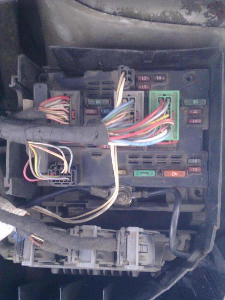

У меня совсем другое расположение, сравни фото (2003г. 2,0 HDI  90л.с.) Где узнать, какой предохранитель отвечает за управление дополнительным обогревателем.
post-10643-0-21974500-1420790745_thumb.j
До 2002 года предохранители дополнительного обогрева стояли в блоке реле дополнительного обогрева (3 пр-ля по одному на каждый ТЭН) Посмотри, может они там.
