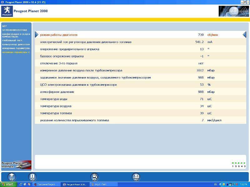

leopold77 Опубликовано 25 мая, 2012 Жалоба Поделиться Опубликовано 25 мая, 2012 Добрый день.Возник и у меня вопрос.Имеем 607 2,2 дизель ХДИ РКП 2001 г.в. при езде (разгоне) ощущаются рывки в работе двигателя. Что это может быть? Регулятор давления? Насос в баке? Есть лексия с пыжопланет. Результаты измерений. Всё было сделано на стоящей машине - холостой ход + на оборотах выше 2000 об/мин. Не знаю как записывать логи измерений на ходу (так сказать в реальном времени, чтобы потом пересмотреть)Машина заводится хорошо (с 2-3 оборота) и глохнет сразу.Извиняюсь если криво описал проблему. так сказать открыт для диалога Ссылка на комментарий Поделиться на другие сайты Поделиться
