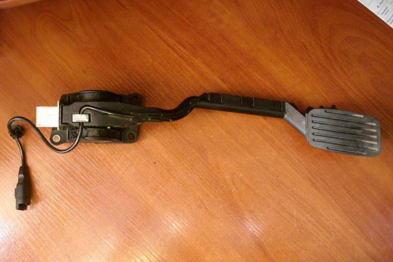

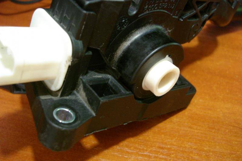

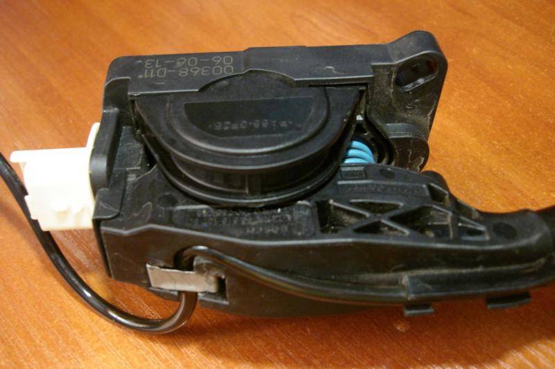

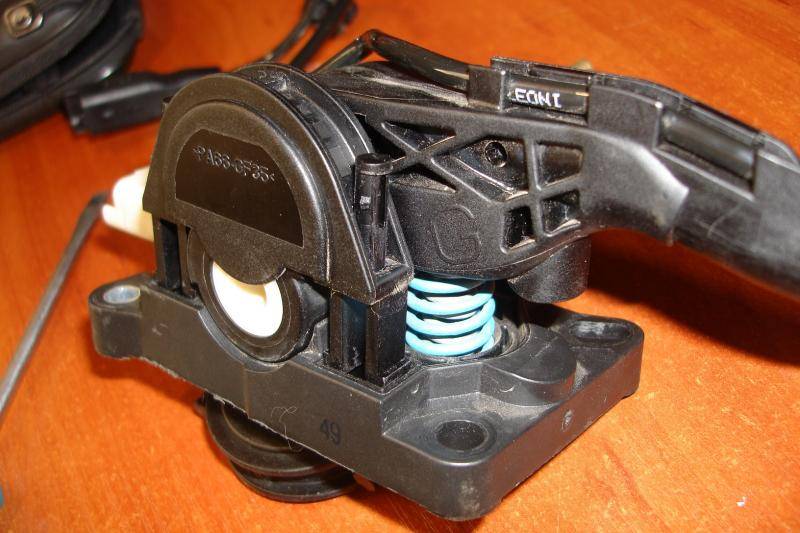

sodamo Опубликовано 18 ноября, 2011 Жалоба Поделиться Опубликовано 18 ноября, 2011 На моем Пыже607,2006г. рестайл3.0, стоит электронная педаль газа.При 2500 оборотов чувствуется дерганье. На диагностике сказали,типа:" шумит нужна замена" ,а стоит не дешево, Подскажите пожалуйста,можно-ли вылечить и как? Заранее спасибо. Сергей Пежо 607 1 Ссылка на комментарий Поделиться на другие сайты Поделиться
sodamo Опубликовано 9 апреля, 2013 Жалоба Поделиться Опубликовано 9 апреля, 2013 Решился на замену.На досуге поменял,а старую разобрал. Эта педаль не лечится,внутри находится чип,типа плавный геркон ! Ссылка на комментарий Поделиться на другие сайты Поделиться
Модератор Citrin Опубликовано 9 апреля, 2013 Модератор Жалоба Поделиться Опубликовано 9 апреля, 2013 Плавный геркон? Это что за название такое интересно? Геркон обычно это простой контакт управляемый магнитом(магнитным полем). Ссылка на комментарий Поделиться на другие сайты Поделиться
sodamo Опубликовано 26 мая, 2013 Жалоба Поделиться Опубликовано 26 мая, 2013 В 09.04.2013 в 18:37, 'Citrin' сказал: Плавный геркон? Это что за название такое интересно? Геркон обычно это простой контакт управляемый магнитом(магнитным полем). "Типа" Плавный геркон ...,Просто другого объяснения данной конструкции не вижу,может есть какое-то определенное название ? Ссылка на комментарий Поделиться на другие сайты Поделиться
