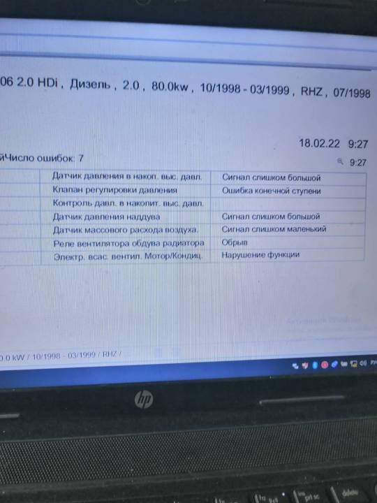

Top Опубликовано 19 февраля, 2022 Жалоба Поделиться Опубликовано 19 февраля, 2022 Здравствуйте. Машина пежо 406 2.0 hdi. Высветился чек, машина на бирает обороты до 2500.поехал на диагностику, показывает ошибки (на фото). Почему сразу в одно время ошибки по всех датчикам? Ссылка на комментарий Поделиться на другие сайты Поделиться
Димыч. Опубликовано 19 февраля, 2022 Жалоба Поделиться Опубликовано 19 февраля, 2022 Кодов ошибок не видно. Вообще, диагностика показывает, что с каким датчиком не так. Ошибки это для определения направления, всего лишь. Ссылка на комментарий Поделиться на другие сайты Поделиться
chip12 Опубликовано 19 февраля, 2022 Жалоба Поделиться Опубликовано 19 февраля, 2022 4 часа назад, Top сказал: Здравствуйте. Машина пежо 406 2.0 hdi. Высветился чек, машина на бирает обороты до 2500.поехал на диагностику, показывает ошибки (на фото). Почему сразу в одно время ошибки по всех датчикам? А в прошлый раз когда ездил на диагностику?Т.е если никогда или год назад, то почему в одно время?Часть датчиков может быть завязана на один провод питания или массы как вариант. Ссылка на комментарий Поделиться на другие сайты Поделиться
