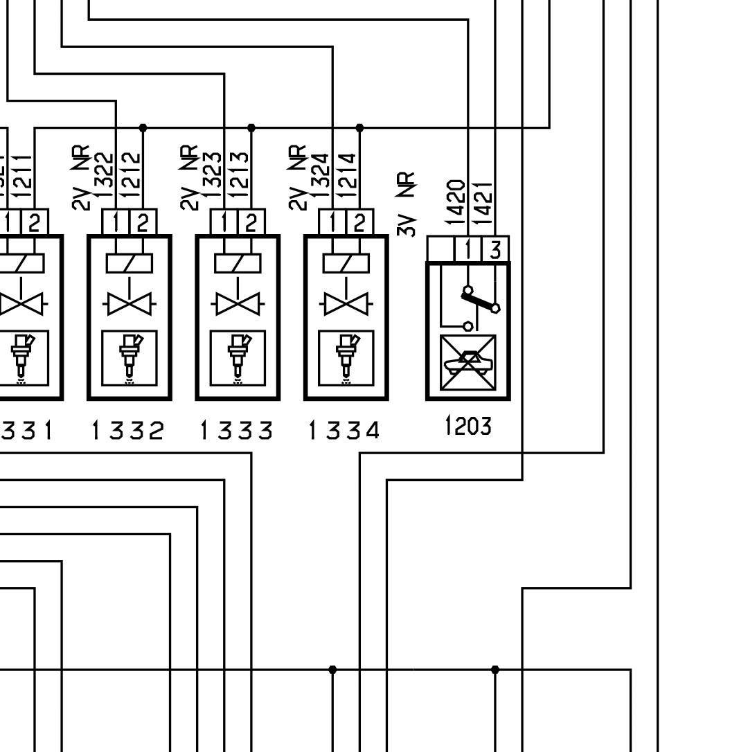

Marta Опубликовано 27 августа, 2017 Жалоба Поделиться Опубликовано 27 августа, 2017 Почему то седра при обращении к схеме иммо - пишет обнаружена техническая проблема, присоединитесь позже. Это только у меня или у всех? По поводу инерционника- странно, но даже на схеме нет. 1235 - с предохранителя плюс, и М1211 через контакт массы ЕМ14- масса. Надо ещё привыкнуть к французской маркировке: NR , GR - это типа мама-папа? Ссылка на комментарий Поделиться на другие сайты Поделиться

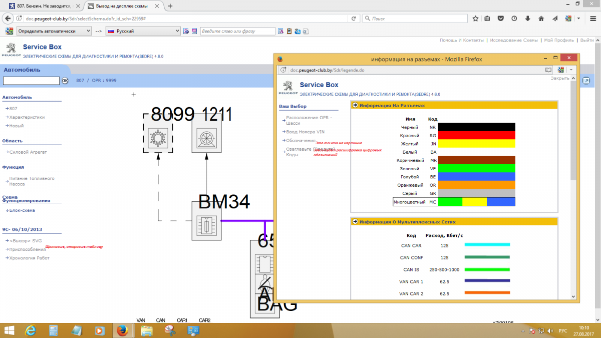

патроль Опубликовано 27 августа, 2017 Жалоба Поделиться Опубликовано 27 августа, 2017 2 часа назад, Marta сказал: NR , GR - это типа мама-папа? Загружаю скрин, попытайся понять как пользовать седре: 9 минут назад, Димыч. сказал: Нет букваря со схемами, есть С8 с таким мотором Это от двигателя не зависит. Ситроеновские схемы сам знаешь где. У тебя разве не итальяшка? Marta 1 Ссылка на комментарий Поделиться на другие сайты Поделиться
Димыч. Опубликовано 27 августа, 2017 Жалоба Поделиться Опубликовано 27 августа, 2017 Мои итальяшки тут не при чём. Я просто подумал, что у Ситроена аналогично всё. Ну нет, значит нет. И что тут обсуждается без вина или опр? И что такое 1203 может быть на схеме? Ссылка на комментарий Поделиться на другие сайты Поделиться
Marta Опубликовано 27 августа, 2017 Жалоба Поделиться Опубликовано 27 августа, 2017 Народ, только меня не пускает в седру по вину, или это косяк от взлома. Приходится каждый раз выбирать конфигурацию через OPR. Да, и не могу открыть расположение разъёмов. Только с третьего раза открыл точки массы. Короче, гемор. Но приходится терпеть, машину надо чинить Ссылка на комментарий Поделиться на другие сайты Поделиться
патроль Опубликовано 27 августа, 2017 Жалоба Поделиться Опубликовано 27 августа, 2017 1203-инерционный выключатель. У ситроена даже двигатель RHZ (у соседа) обвязан не так как у Пежо (сравниваю со своей и год выпуска одинаков) Ссылка на комментарий Поделиться на другие сайты Поделиться
