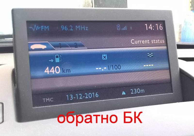

    Если речь идет о складном экране на торпеде, то нет, не будет работать, поскольку он подключался к штатному ГУ. Да и зачем, здесь вся та же информация есть, и даже больше.
    Насколько я помню на ваш 3008 ставят RT4 или RT5, там вроде проблем нет, ни с языком, ни с навигацией, если только она у вас не из-за бугра.
