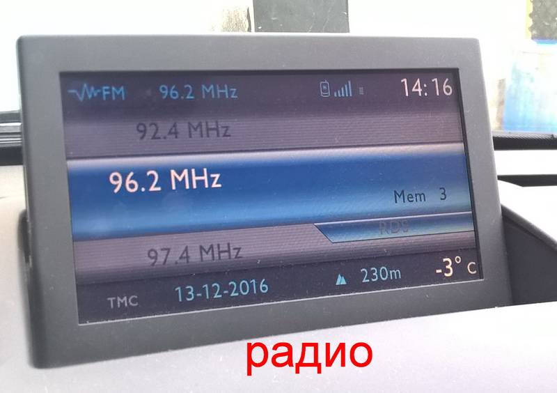

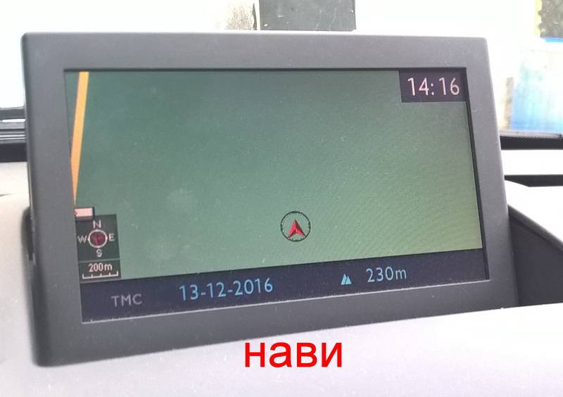

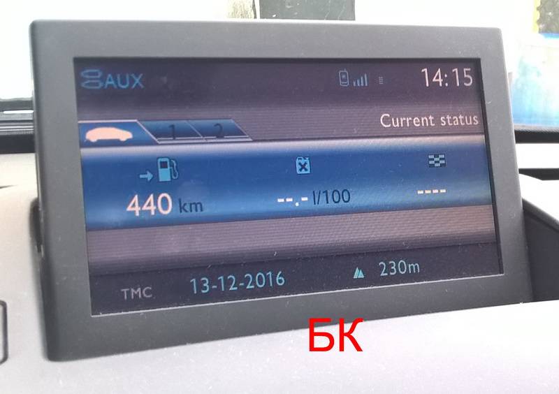

    у меня так:
    post-11916-0-00151200-1481629889_thumb.j
    post-11916-0-17887300-1481629900_thumb.j
    post-11916-0-01138500-1481629910_thumb.j
    post-11916-0-31212300-1481629918_thumb.j
    телефон никак не отображается, хоть и подключен. Может в режиме разговора...
    Поделиться на других сайтах
    Tuk
    У меня как у вас на фото2 радио, далее нажатие MODE и следующее фото3 нави, опять радио и так по кругу при каждом нажатии, а вот БК нет.
