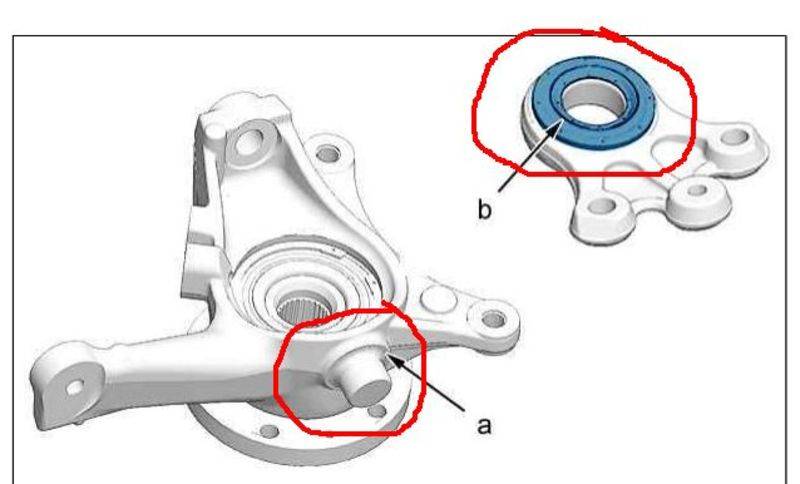

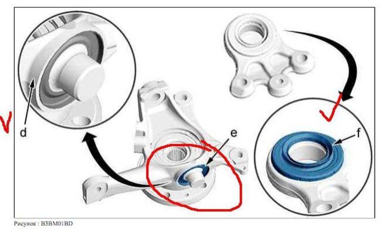

OMOFORIX Опубликовано 24 ноября, 2012 Жалоба Поделиться Опубликовано 24 ноября, 2012 (изменено) Информация для тех кто будет озадачен заменой шаровой. Я уже заменил и похоже что "попал в косяк". Перед заменой нужно узнать (OPR или PRO код). На exist они идут по двум кодам номер ШАРОВОЙ 3640.72 и НОМЕР шаровой 3640.69. У них разные посадочные места и соответсвенно разные пыльники. В 3640.69 в комплекте идет металическое кольцо которое закрывает пыльник и садиться в углубление таким образом препятсвуя попаданию воды и грязи на сам пыльник(рис. d). Это для более поздних версий (начиная с PRO10983). До этого должна была стоять шаровая 3640.72 Продавец в магазине способен только пробить по vin-коду, а дальше хоть трава не рости. Я 3 тыс. уже езжу с другой шаровой и пока различий не заметил. Но сколько она еще продержится неизвестно. Изменено 24 ноября, 2012 пользователем OMOFORIX Ссылка на комментарий Поделиться на другие сайты Поделиться
bbalu Опубликовано 24 ноября, 2012 Жалоба Поделиться Опубликовано 24 ноября, 2012 Информация для тех кто будет озадачен заменой шаровой. Я уже заменил и похоже что "попал в косяк". Перед заменой нужно узнать (OPR код). На exist они идут по двум кодам номер ШАРОВОЙ 3640.72 и НОМЕР шаровой 3640.69. У них разные посадочные места и соответсвенно разные пыльники. Продавец в магазине способен только пробить по vin-коду, а дальше хоть трава не рости. Я 3 тыс. уже езжу с другой шаровой и пока различий не заметил. Но сколька она еще продержится неизвестно. они взаимозаменяемые Ссылка на комментарий Поделиться на другие сайты Поделиться
OMOFORIX Опубликовано 24 ноября, 2012 Жалоба Поделиться Опубликовано 24 ноября, 2012 Информация для тех кто будет озадачен заменой шаровой. Я уже заменил и похоже что "попал в косяк". Перед заменой нужно узнать (OPR код). На exist они идут по двум кодам номер ШАРОВОЙ 3640.72 и НОМЕР шаровой 3640.69. У них разные посадочные места и соответсвенно разные пыльники. Продавец в магазине способен только пробить по vin-коду, а дальше хоть трава не рости. Я 3 тыс. уже езжу с другой шаровой и пока различий не заметил. Но сколька она еще продержится неизвестно. они взаимозаменяемые По такому принципу и мне заменили.. Пыльник выше, плюс кольцо, а посадочной ниши нет. Есть выступ. Если ставить 3640.72 на место 3640.69 - допускаю что да. Но не наоборот как у меня. Ссылка на комментарий Поделиться на другие сайты Поделиться

OMOFORIX Опубликовано 1 февраля, 2013 Жалоба Поделиться Опубликовано 1 февраля, 2013 Завтра покупаю и меняю шаровую! У меня PRO № 10958, т.е. мне нужно ставить деталь 3640.72??? Да. Они идут без металлической защиты пыльника. Ты я смотрю глубоко залез в ремонт... Ссылка на комментарий Поделиться на другие сайты Поделиться
