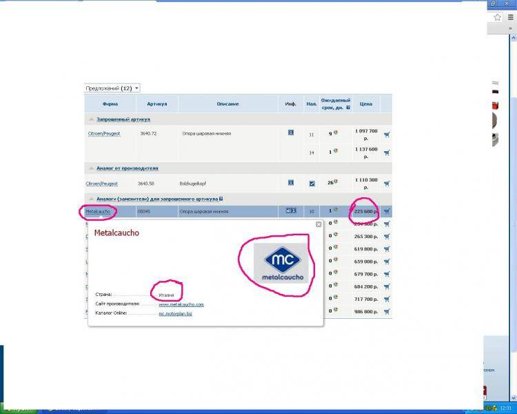

bbalu Опубликовано 30 декабря, 2013 Жалоба Поделиться Опубликовано 30 декабря, 2013 В 29.12.2013 в 22:05, 'chub' сказал: гений мысли залесь на экзист вбей номер skf, тебе даст аналог, затем купи, разбери и сравни начинку с skf.на Экзисте дешевле SKF аналоги есть только Metalcaucho,4U,DLZ. первый производитель Испания,второй- Китай,третий -Турция. Мне просто очень интересно:какую итальянскую фирму вы ставили и сколько на ней отъездили?Вы пишите только слова,где конкретные факты: марка и пробег до замены? Ссылка на комментарий Поделиться на другие сайты Поделиться
chub Опубликовано 30 декабря, 2013 Жалоба Поделиться Опубликовано 30 декабря, 2013 вы хоть экзистом пользоваться умеете, SKF 30 тыс. и на замену, Metalcaucho после 30 тыс. как новая. В SKF стоит игольчатый подшипник, в Metalcaucho простой подшипник, последнее время еще стали ложить подобие резинового пыльник на подшипник , защитное металическое кольцо которое обычно стоит у всех в посадочном потае, нужно вынимать перед установкой резинового пыльника. Ну и для бедных - когда начнет скрипеть подшипник, вы можете снять шаровую, сам подшипник, промыть его, запаковать в него смазку новую, поставить на машину, и ездить дальше без стуков. C SKF такой вариант не прокатит. Ссылка на комментарий Поделиться на другие сайты Поделиться
bbalu Опубликовано 30 декабря, 2013 Жалоба Поделиться Опубликовано 30 декабря, 2013 В 30.12.2013 в 08:48, 'chub' сказал: вы хоть экзистом пользоваться умеете, SKF 30 тыс. и на замену, Metalcaucho после 30 тыс. как новая. В SKF стоит игольчатый подшипник, в Metalcaucho простой подшипник, последнее время еще стали ложить подобие резинового пыльник на подшипник , защитное металическое кольцо которое обычно стоит у всех в посадочном потае, нужно вынимать перед установкой резинового пыльника. Ну и для бедных - когда начнет скрипеть подшипник, вы можете снять шаровую, сам подшипник, промыть его, запаковать в него смазку новую, поставить на машину, и ездить дальше без стуков. C SKF такой вариант не прокатит. не надо меня упрекать,Экзистом я пользоваться умею!!! там ошибка-фирма Metalcaucho всегда была Испанской(!!!),а не итальянской! что следует,в том числе, и из вашей ссылки. давайте не будем загружать ветку ненужными спорами...у меня только последний вопрос: вы ставили себе и SKF и Metalcaucho? Ссылка на комментарий Поделиться на другие сайты Поделиться
