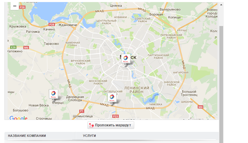

alex72176 Опубликовано 6 апреля, 2017 Жалоба Поделиться Опубликовано 6 апреля, 2017 (изменено) 11 минут назад, aleksandr 34 сказал: Все знают, что нужно заливать оригинальное , и покупать в проверенном месте, но где эти места, и как проверить(оригинал не оригинал) ни кто не говорит( Все очень просто, открываешь сайт тотала и смотришь их партнеров один из которых exist Значит там можно брать спокойно) Изменено 6 апреля, 2017 пользователем alex72176 Ссылка на комментарий Поделиться на другие сайты Поделиться
aleksandr 34 Опубликовано 6 апреля, 2017 Жалоба Поделиться Опубликовано 6 апреля, 2017 @alex72176 Спасибо. Уже что-то Ссылка на комментарий Поделиться на другие сайты Поделиться

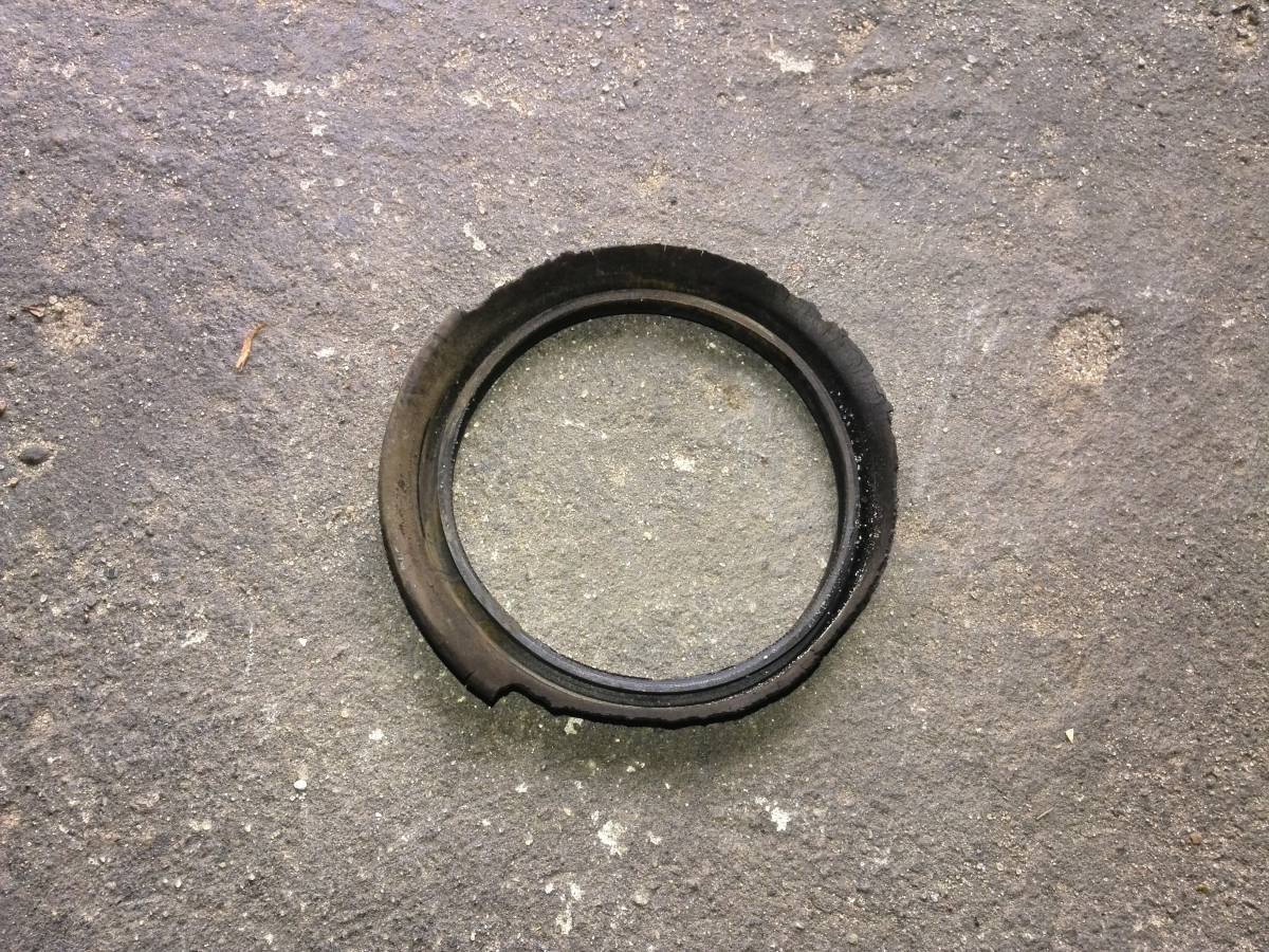

Модератор Daiver Опубликовано 21 мая, 2017 Модератор Жалоба Поделиться Опубликовано 21 мая, 2017 Eurorepar, который нынче активно впаривает Сиф. В пакете TRW. Пробег ~7 тыс. км. Еще не стучит, но поменял чтобы потом не лезть. Дефект в прослабленном конусе на пальце шарнира из-за чего палец в рычаг садится глубже и пыльник при повороте кулака трет о рычаг. Результат на фото. Шаровые Eurorepar и TRW для 406\607 обходите стороной. Ссылка на комментарий Поделиться на другие сайты Поделиться
Модератор Citrin Опубликовано 21 мая, 2017 Модератор Жалоба Поделиться Опубликовано 21 мая, 2017 TRW когда то на 607 у меня отходили: правая шаровая-5 тысяч. Левая-8 тысяч Менялись одновременно. Ссылка на комментарий Поделиться на другие сайты Поделиться

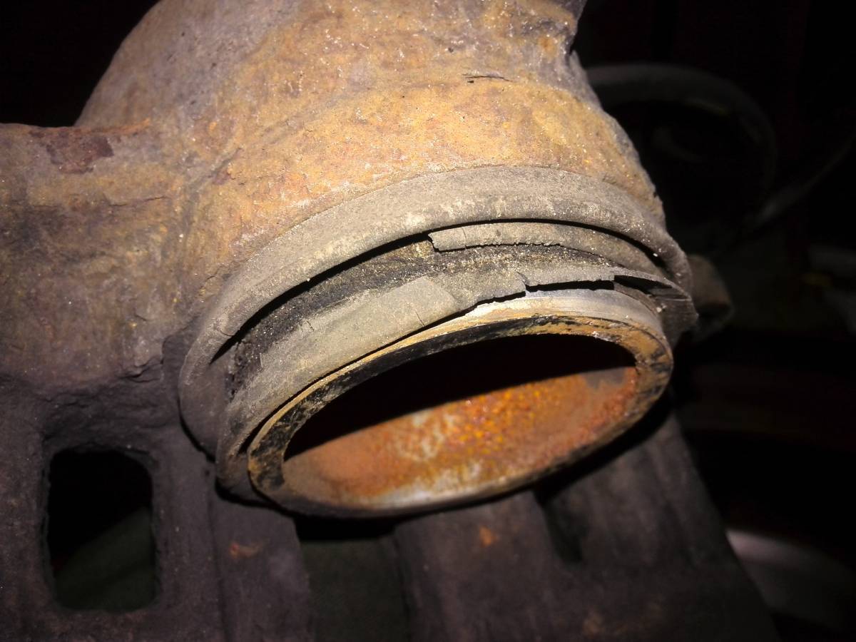

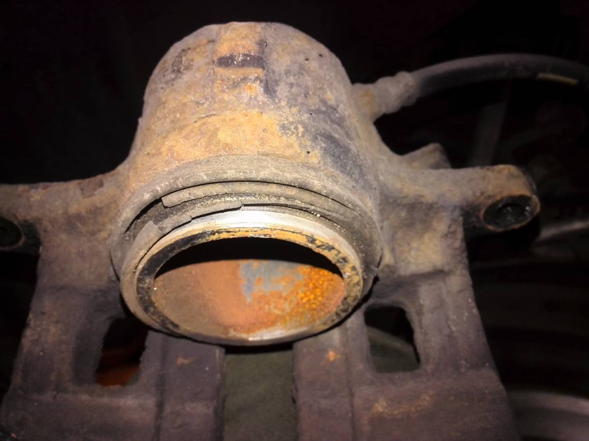

Димыч. Опубликовано 5 июля, 2017 Жалоба Поделиться Опубликовано 5 июля, 2017 (изменено) Ремкомплект суппорта FRENKIT 257011 (переднего суппорта Lucas) прошёл 4 тысячи за три месяца. Вот, что с ним стало: Изменено 15 сентября, 2017 пользователем Димыч. Ссылка на комментарий Поделиться на другие сайты Поделиться
