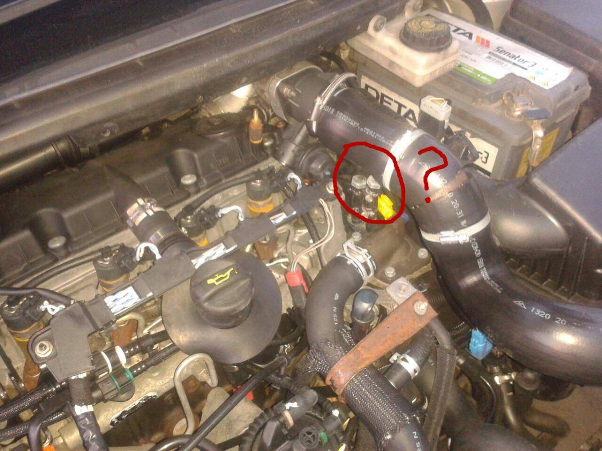

Пежо 307. Неизвестные датчики, шланги, патрубки, заглушки,провода,разъёмы.

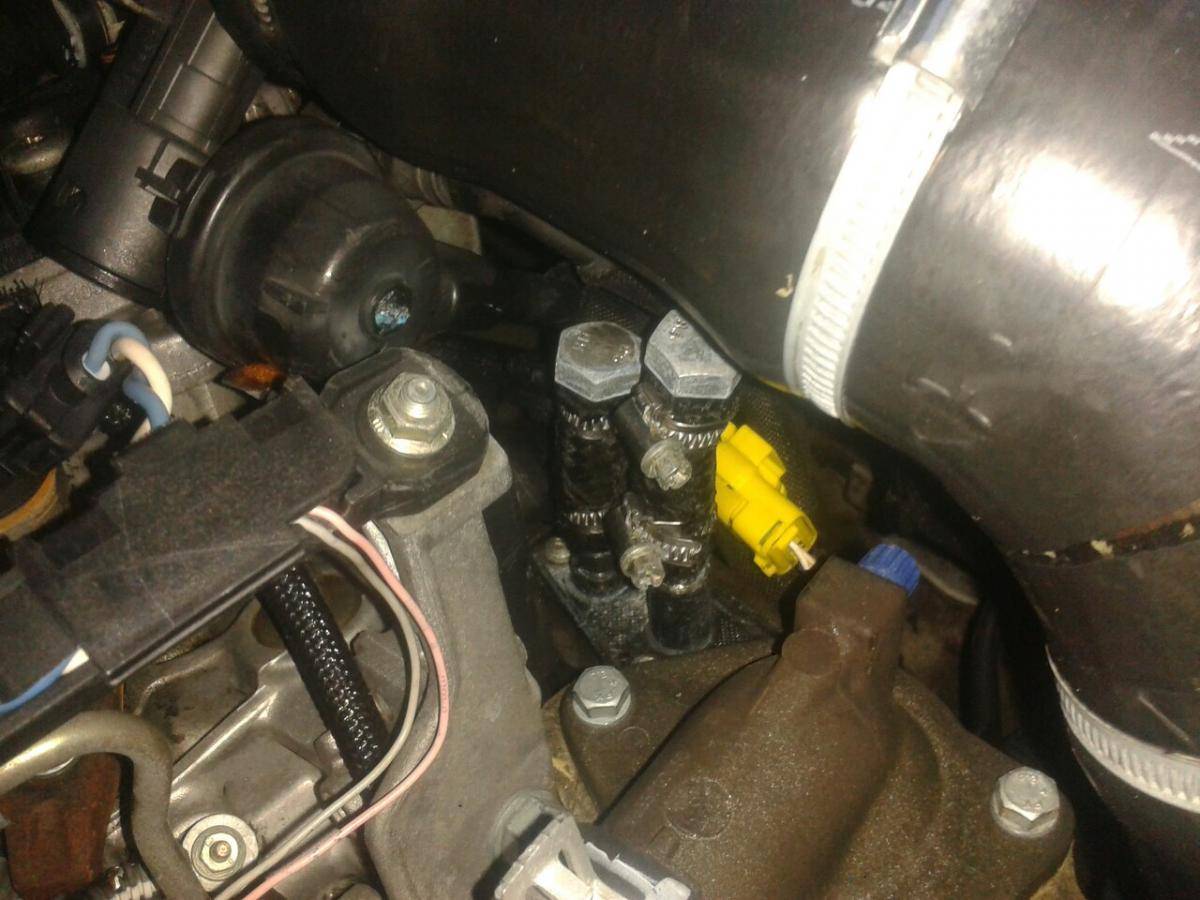

Мне же нужна пластиковая коробка рядом с этим термоэкраном.
Прикольно у тебя немного подругому, не так как у меня:1500 GX (RP 96 780 806 80) - ГИБК КАРМ ДЛЯ ТОПЛИВН ПРИСАДКИ (пакет походу)1500 GY - ВЕРХН. КАРТЕР СИСТ ПОДАЧИ ПРИС ( это крышка)1500 GZ - НИЖНИЙ КАРТЕР СИСТ ПОДАЧИ ПРИС (это нижняя часть, походу которая у тебя поломана) у нас в минске у оффициалов даже пишет что есть в наличии 1 шт.

это два штуцера на подогрев топливного фильтра, для топливного стакана бош, видимо поставили этот корпус ка з/ч, с другого автомобиля
