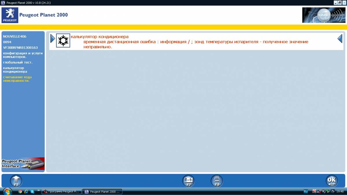

ВLадимир Опубликовано 17 января, 2017 Жалоба Поделиться Опубликовано 17 января, 2017 Кандишин не работает (нет радика и датчика давления хлодогена) о чем эта ошибка и куда копать? Ссылка на комментарий Поделиться на другие сайты Поделиться

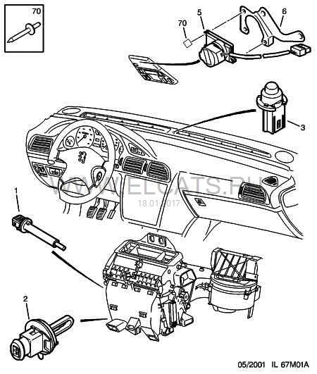

патроль Опубликовано 18 января, 2017 Жалоба Поделиться Опубликовано 18 января, 2017 Датчик температуры испарителя это тот который ты доставал из корпуса печки слева. Может когда менял печку забыл разъем накинуть или провод оборвал. Ссылка на комментарий Поделиться на другие сайты Поделиться
ВLадимир Опубликовано 18 января, 2017 Жалоба Поделиться Опубликовано 18 января, 2017 2 часа назад, патроль сказал: Датчик температуры испарителя это тот который ты доставал из корпуса печки слева. Может когда менял печку забыл разъем накинуть или провод оборвал. Такой длинный стержень оранжевого цвета? Так эта ошибка у меня и до замены печи (до моего вмешательства иногда вылазила. Ссылка на комментарий Поделиться на другие сайты Поделиться
патроль Опубликовано 18 января, 2017 Жалоба Поделиться Опубликовано 18 января, 2017 Ну не очень длинный, мм80. Я не думаю что она смертельная. Если клима работает. не обращай внимания. Ссылка на комментарий Поделиться на другие сайты Поделиться
ВLадимир Опубликовано 18 января, 2017 Жалоба Поделиться Опубликовано 18 января, 2017 1 час назад, патроль сказал: Ну не очень длинный, мм80. Я не думаю что она смертельная. Если клима работает. не обращай внимания. Я понял это этот датчик 6445.NG под №1 Кондиционер у меня не работает а вот как понят работает клима или нет? Включается авто)))) Или это не показатель работы? Ссылка на комментарий Поделиться на другие сайты Поделиться
патроль Опубликовано 18 января, 2017 Жалоба Поделиться Опубликовано 18 января, 2017 Датчик этот. Если держит заданную температуру в салоне, значит работает. Ссылка на комментарий Поделиться на другие сайты Поделиться
