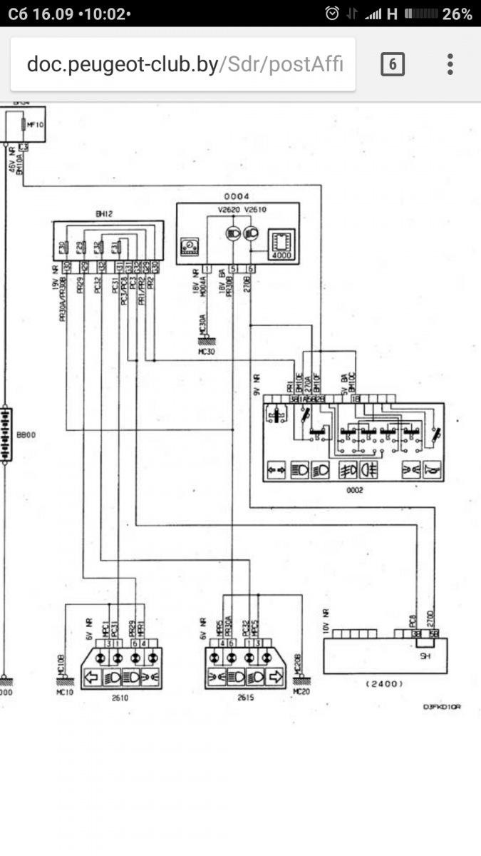

Димыч. Опубликовано 16 сентября, 2017 Жалоба Поделиться Опубликовано 16 сентября, 2017 (изменено) Какая-то перемычка в блоке 2400 под именем SH есть. По ходу, через неё на ближний идёт плюс. Изменено 16 сентября, 2017 пользователем Димыч. Ссылка на комментарий Поделиться на другие сайты Поделиться
maxim1592 Опубликовано 16 сентября, 2017 Жалоба Поделиться Опубликовано 16 сентября, 2017 1 минуту назад, Димыч. сказал: Да, глянул схему, после реле. Но нужно проверить наличие плюса до реле. Т.е. если до реле не приходит + то значит дело не в реле, скорее всего в проводке? 4 минуты назад, Димыч. сказал: Какая-то перемычка в блоке 2400 под именем SH есть. По ходу, через неё на ближний идёт плюс. Еще такой вопрос знатокам: при замене блока предохранителей (блок реле подкапотный) BSM B3 на другой никаких компьютерных действий не нужно производить чтобы машина работала как раньше? Т.е Ссылка на комментарий Поделиться на другие сайты Поделиться
Димыч. Опубликовано 16 сентября, 2017 Жалоба Поделиться Опубликовано 16 сентября, 2017 (изменено) 6 минут назад, maxim1592 сказал: Т.е. если до реле не приходит + то значит дело не в реле, скорее всего в проводке? Проверь наличие перемычки SH по схеме, для начала. Или наличие напряжения там. Изменено 16 сентября, 2017 пользователем Димыч. Ссылка на комментарий Поделиться на другие сайты Поделиться
maxim1592 Опубликовано 16 сентября, 2017 Жалоба Поделиться Опубликовано 16 сентября, 2017 (изменено) по схеме 0002 это реле (дальнего, ближнего , габаритов, птф), а 0004 это что? Изменено 16 сентября, 2017 пользователем maxim1592 Ссылка на комментарий Поделиться на другие сайты Поделиться
maxim1592 Опубликовано 16 сентября, 2017 Жалоба Поделиться Опубликовано 16 сентября, 2017 15 минут назад, Димыч. сказал: Проверь наличие перемычки SH по схеме, для начала. Или наличие напряжения там. А можно еще полную ссылку на схему а то там запрашивает какой-то OPR Ссылка на комментарий Поделиться на другие сайты Поделиться
Димыч. Опубликовано 16 сентября, 2017 Жалоба Поделиться Опубликовано 16 сентября, 2017 Ссылку дать не получится, не прокатит. Я смотрел схему с рестайловой версии. Блок 0004 это панель приборов. Схему могу выложить только в виде картинки. А вот номер ОПР рекомендую выучить наизусть. Очень поможет в дальнейшем. Ссылка на комментарий Поделиться на другие сайты Поделиться

патроль Опубликовано 16 сентября, 2017 Жалоба Поделиться Опубликовано 16 сентября, 2017 Парни, вы не те схемы читаете. Максим пишет у него 2002 год. Значит D9. ВМ34 похоже при замене придется привязывать. Уточните у Citrin(а). У него с БСИ цифровая связь, мультиплекс. Ссылка на комментарий Поделиться на другие сайты Поделиться
Димыч. Опубликовано 16 сентября, 2017 Жалоба Поделиться Опубликовано 16 сентября, 2017 Что можно сделать быстро и без затрат, подать плюс на один из выводов 11 или 12 предохранителя, поездить и понаблюдать, будет ли мигать свет. А при мигании света, лампочка на панели горит и не мигает? Ссылка на комментарий Поделиться на другие сайты Поделиться
патроль Опубликовано 16 сентября, 2017 Жалоба Поделиться Опубликовано 16 сентября, 2017 Вот схема твоего ближнего, вернее управление ВМ34. Ссылка на комментарий Поделиться на другие сайты Поделиться
