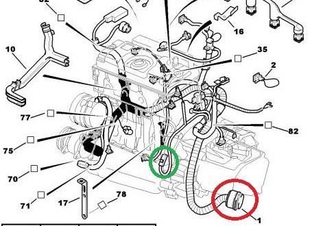

    Вчера вообще,на прогрева двигателя загорелась лампа давления масла,а за ней и СТОП.Масло в максимум. Заглушить,мин 10 состояла.Завел больше ничего не загорелась. Проехал с километр,все норм.Как и всегда.Теперь совсем ничего не понимаю.Ребята из России пишут, что может быть дело в этой розетке
    post-42023-0-55625900-1424927206_thumb.j
    Изменено пользователем valeronischee3
