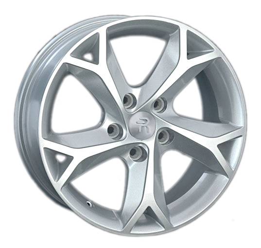

aglam Опубликовано 2 марта, 2016 Жалоба Поделиться Опубликовано 2 марта, 2016 Доброго времени коллеги, помогите найте модель диска, только на 4 отверстия. Спасибо заранее всем Ссылка на комментарий Поделиться на другие сайты Поделиться
ByZoNe Опубликовано 3 марта, 2016 Жалоба Поделиться Опубликовано 3 марта, 2016 у ситроена такой стиль дисков. там и искать нужно. Ссылка на комментарий Поделиться на другие сайты Поделиться
aglam Опубликовано 3 марта, 2016 Жалоба Поделиться Опубликовано 3 марта, 2016 Да они то есть и у Пежо, но с 5 отверстиями((( Ссылка на комментарий Поделиться на другие сайты Поделиться
