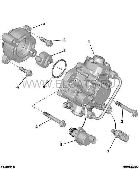

51 минуту назад, Димыч. сказал:
адаптера (5 на картинке).
Вот артикул этого как вы сказали "адаптера" я и ищу. Если кто владеет этой информацией, поделитесь её пожалуйста.

Смотреть надо.  Обычно выработка везде-и на валу тнвд и на "чашке" распредвала.
Чаще всего максимальный износ(в порядке очередности)-на переходной муфте-потом на валу -распредвал
