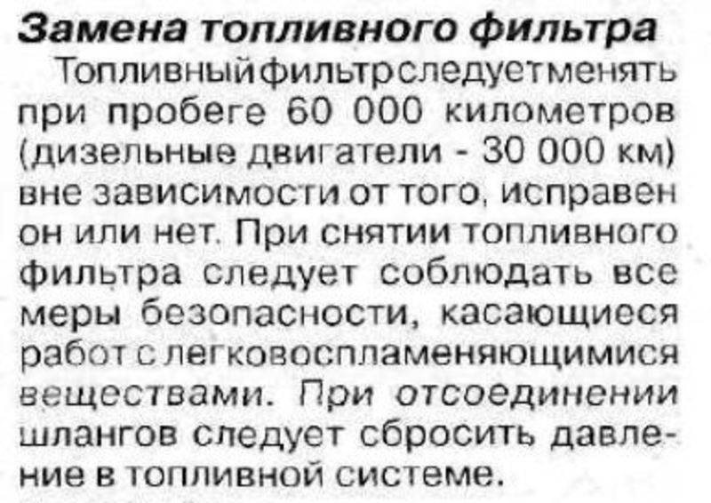

Гость Юрики Опубликовано 15 января, 2012 Жалоба Поделиться Опубликовано 15 января, 2012 топливный фильтр посмотри.... давно менял??? Ссылка на комментарий Поделиться на другие сайты Поделиться
sasha1983 Опубликовано 15 января, 2012 Жалоба Поделиться Опубликовано 15 января, 2012 тысяч 20000 Ссылка на комментарий Поделиться на другие сайты Поделиться
aleks-li Опубликовано 15 января, 2012 Жалоба Поделиться Опубликовано 15 января, 2012 тысяч 20000ты ещё 20000 км проедь,она вообще умрёт.....при нашем какчестве топлива,фильтр меняется максимум на 10000 км.Особенно зимой.Это как совет.Далее,если пришлось качать грушей,как наименьшее зло-забита вентиляция бака.Попробуй оставить на ночь с открытым баком(слегка открути крышечку)Если причина будит в этом,результат с утра будит на лицо.Само сабой свечи накала.И есчо,на своём автомобиле за третью зиму заметил-если не стортовать как только погасла лампочка свечей на панели,а подождать сек пять,легче заводится. Ссылка на комментарий Поделиться на другие сайты Поделиться
V_e_g_a Опубликовано 15 января, 2012 Жалоба Поделиться Опубликовано 15 января, 2012 Из руководства по эксплуатации: Ссылка на комментарий Поделиться на другие сайты Поделиться
aleks-li Опубликовано 15 января, 2012 Жалоба Поделиться Опубликовано 15 января, 2012 Из руководства по эксплуатации:а это рукаводство написано кем и где??? Ссылка на комментарий Поделиться на другие сайты Поделиться
