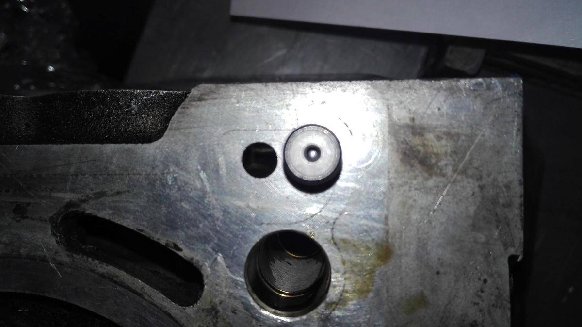

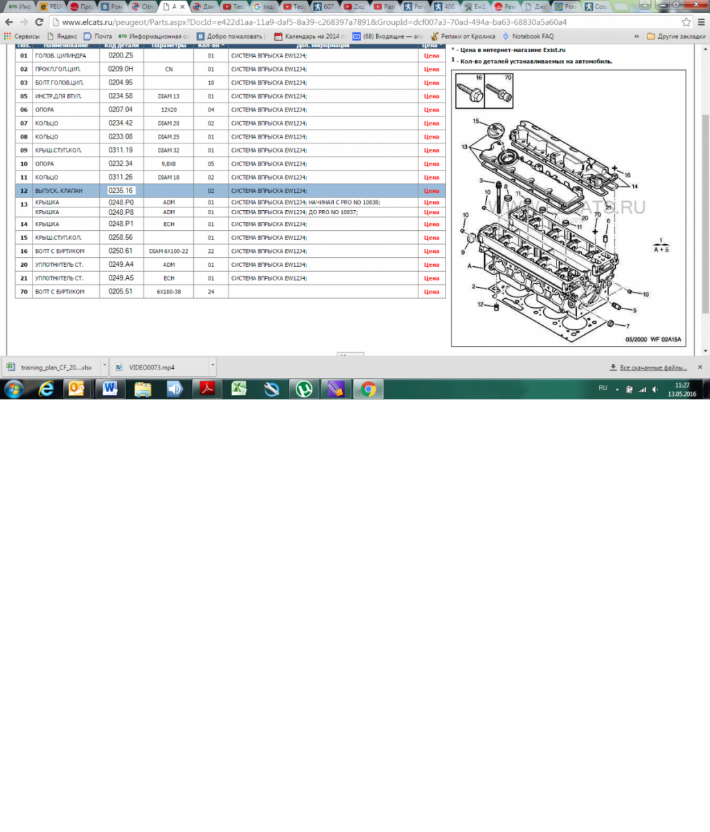

Froll1 Опубликовано 13 мая, 2016 Жалоба Поделиться Опубликовано 13 мая, 2016 При разборке ГБЦ обнаружил, что обратного клапана,который необходим для поддержания давления в ГБЦ, нет. Был заранее куплен,так как всегда при снятии/установке ГБЦ он меняется на новый (артикул 0235.16 оригинальный номер аналогов нет). Но примерив выяснилось что он больше диаметров чем должен быть. На фото видно. Такое может быть? 0235.16 Xerox WorkCentre 3220_20160513105647.pdf Ссылка на комментарий Поделиться на другие сайты Поделиться
