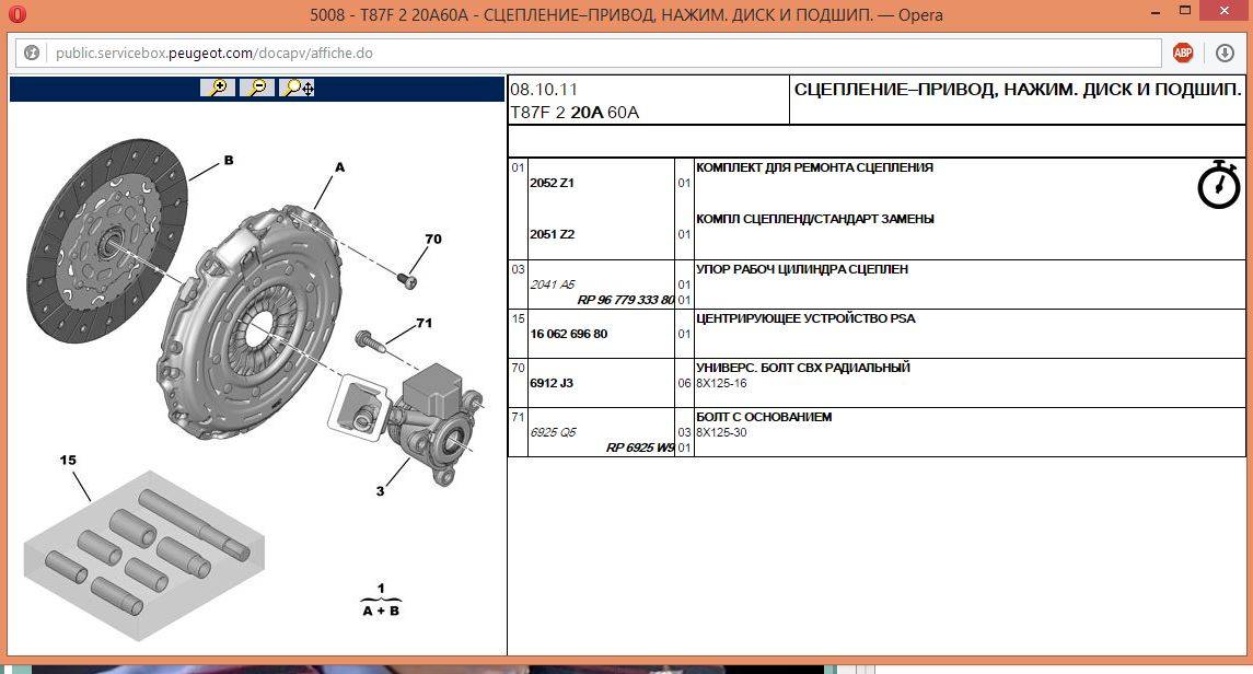

sсhumaсher Опубликовано 14 января, 2015 Жалоба Поделиться Опубликовано 14 января, 2015 VIN VF30E9HR8BS015196.Гляньте плиз че там по цилиндрам сцепления Ссылка на комментарий Поделиться на другие сайты Поделиться
ByZoNe Опубликовано 14 января, 2015 Автор Жалоба Поделиться Опубликовано 14 января, 2015 Ссылка на комментарий Поделиться на другие сайты Поделиться
sсhumaсher Опубликовано 17 января, 2015 Жалоба Поделиться Опубликовано 17 января, 2015 (изменено) Облазил полностью от бочка до штуцера прокачки, все сухо. Сцепление было прокачено ещё раз, идут маленькие пузырьки, всегда. Поездив на машине хотя бы км 5, педаль начинает возвращаться на своё место. Утром, ну или после 6-7 часов простоя, педаль опять начинает туго идти, где то с середины. И вроде, но это предположение пока, немного ушла тормозуха. По сему вопрос, если жидкость уходит, то куда? По науке должен же стоять главный и рабочий цилиндры. Но по сервис-боксу бьёт только рабочий. Ехать на СТО не вижу смысла, у нас в городе одни криворукие. Данная проблема очень напрягает. От куда начинать рыть, чем чреват уход тормозухи (имеется в виду, если все сухо куда она девается). Может ли это навредить всему сцеплению в целом? Вообщем дайте плизз дельные советы и решения проблемы. Спасибо!!!! Изменено 16 сентября, 2015 пользователем sсhumaсher Не забывайте ставить пробелы Ссылка на комментарий Поделиться на другие сайты Поделиться
ByZoNe Опубликовано 17 января, 2015 Автор Жалоба Поделиться Опубликовано 17 января, 2015 КПП снизу сухая? Ссылка на комментарий Поделиться на другие сайты Поделиться
sсhumaсher Опубликовано 18 января, 2015 Жалоба Поделиться Опубликовано 18 января, 2015 Сегодня обнаружил лужу тормазухи под машиной. Бачок соответственно пустой, но педаль стала ходить как и ходила до этой проблемы. Вообщем течет с коробки. Я вроде немного вник в схему гидравлического сцепления. От бочка который стоит на главном тормозном цилиндре идет трубка к рабочему(главному)цилиндру сцепления, от него к штуцеру прокачки, а далее сразу в коробку. И вот в самой коробке соединяется с гидравлическим выжимным подшипником. Вот он гадина и потек скорее всего. Так как больше подтеков не было .Но что странно , обычно стоит два цилиндра(рабочий и главный). получается что роль одного из них и играет выжимной? Придется скидывать коробку . Одна радость, увижу что нужно менять в сцеплении . Странная все-таки конструкция. Ссылка на комментарий Поделиться на другие сайты Поделиться

maxVE Опубликовано 20 января, 2015 Жалоба Поделиться Опубликовано 20 января, 2015 (изменено) Рено, фольксваген, форд (все дизеля с 2-х массовым) имели и имеют гидравлический выжимной. Меняй. Номера снизу в аттаче. Называется кстати тип-гидромуфта! Изменено 20 января, 2015 пользователем maxVE Ссылка на комментарий Поделиться на другие сайты Поделиться

sсhumaсher Опубликовано 29 января, 2015 Жалоба Поделиться Опубликовано 29 января, 2015 Поменяли сегодня сцепление.Проблема была в выжимном,текла манжета.На вид,диск,корзина,маховик соответствуют пробегу,но это только на вид.Все Valeo.Похоже заводской брак.Зато теперь со спокойной душой можно тыщ 200 кататься)! Ссылка на комментарий Поделиться на другие сайты Поделиться
