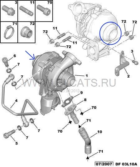

punk2904 Опубликовано 21 сентября, 2013 Жалоба Поделиться Опубликовано 21 сентября, 2013 Если так, как на моём фото (картинка №1), то проблема в соединении турбина-ФАП, на картинке №2 обозначено синим! Решается термогерметиком!!! Ссылка на комментарий Поделиться на другие сайты Поделиться

ЛеонидTT Опубликовано 21 сентября, 2013 Жалоба Поделиться Опубликовано 21 сентября, 2013 примерно вот так у меня выглядит по-моему один к одному - сложно снимается? Ссылка на комментарий Поделиться на другие сайты Поделиться

ЛеонидTT Опубликовано 21 сентября, 2013 Жалоба Поделиться Опубликовано 21 сентября, 2013 (изменено) помпу менял? диагноз сам поставил - думаю причина в этом, ведь выхлопная блестит вся Изменено 21 сентября, 2013 пользователем ЛеонидTT Ссылка на комментарий Поделиться на другие сайты Поделиться

punk2904 Опубликовано 22 сентября, 2013 Жалоба Поделиться Опубликовано 22 сентября, 2013 примерно вот так у меня выглядит по-моему один к одному - сложно снимается?Как по мне, то не очень сложно!... Снять этот алюминиевый кожух, ну и собственно сам ФАП, открутив от него пару трубочек!диагноз сам поставил - думаю причина в этом, ведь выхлопная блестит всяКстати, на счёт газов - у меня их в салоне какбы и не было вовсе (не до, не после)...еще надо фильтр салона осмотретьМожет быть в эту сторону и надо было бы копнуть!?Но некрасивую картину на турбине однозначно устранить не мешало бы!.. Ссылка на комментарий Поделиться на другие сайты Поделиться
