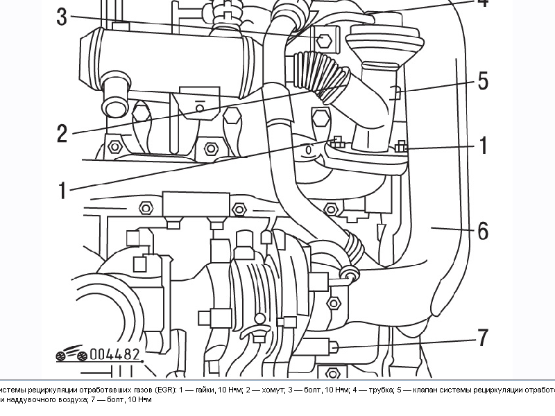

BRAT Опубликовано 5 ноября, 2009 Жалоба Поделиться Опубликовано 5 ноября, 2009 Тогда начни с заглушки клапана, смотри здесь, даже картинка есть: http://www.peugeot-club.by/board/index.php...%95%D0%93%D0%A0 Ссылка на комментарий Поделиться на другие сайты Поделиться
Саша_Белый Опубликовано 5 ноября, 2009 Автор Жалоба Поделиться Опубликовано 5 ноября, 2009 Тогда начни с заглушки клапана, смотри здесь, даже картинка есть: http://www.peugeot-club.by/board/index.php...%95%D0%93%D0%A0спасибо а вот только другой вопрос вроде у нас система впрыска одинакавая а канструкция движков немного отличается надо уточнить Ссылка на комментарий Поделиться на другие сайты Поделиться
BRAT Опубликовано 5 ноября, 2009 Жалоба Поделиться Опубликовано 5 ноября, 2009 Саня, клапану ЕГР пох... какая машина, роль у него одна, я тебе ссылку дал как на пыжике заглушить, а сам прошлой зимой на Джетте 2 глушил, такая же беда по ходу как и описаная тобой была, заводилась по мёртвому и коптила не понятно как, на ходу должна ехать а она тупит и всё, но там проще было заглушить, да и у пыжика тоже не геморно. Ссылка на комментарий Поделиться на другие сайты Поделиться
Саша_Белый Опубликовано 5 ноября, 2009 Автор Жалоба Поделиться Опубликовано 5 ноября, 2009 Саня, клапану ЕГР пох... какая машина, роль у него одна, я тебе ссылку дал как на пыжике заглушить, а сам прошлой зимой на Джетте 2 глушил, такая же беда по ходу как и описаная тобой была, заводилась по мёртвому и коптила не понятно как, на ходу должна ехать а она тупит и всё, но там проще было заглушить, да и у пыжика тоже не геморно.ща попробую картинку загрузитьуслажняет это всё то что этот клапан стоит не стой стороны двигателя а туда далезть у меня очень праблемно , придётся движок смещать вперёд и снимать с падушек чтоб его подвинуть очень геморно в том месте где у вас на 406 отглушено у меня точно не выйдет , а в другом месте почему нельзя его глушить? а не будет ли ка комп выводить ошибку ?? Ссылка на комментарий Поделиться на другие сайты Поделиться

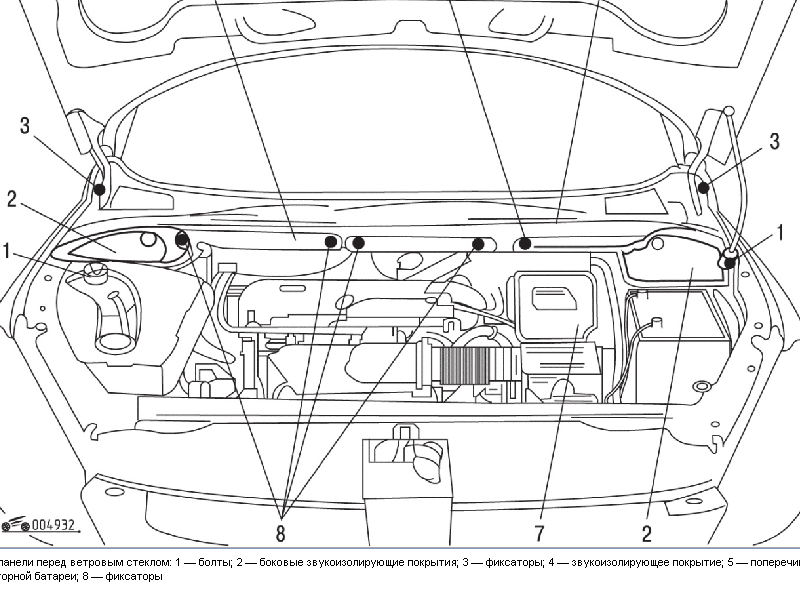

BRAT Опубликовано 5 ноября, 2009 Жалоба Поделиться Опубликовано 5 ноября, 2009 Ну да, по ходу тебе геморнее до него добраться, просто я на 406 катаюсь, а 307 в деревне стоит, по-этому забыл что там движок немного под стеклом стоит. А если попробовать сверху снять все пластиковые хреновины, тогда мне кажется и долез бы до клапана, там же вроде сверху между движком и стеклом всё снимается... Ссылка на комментарий Поделиться на другие сайты Поделиться
Саша_Белый Опубликовано 5 ноября, 2009 Автор Жалоба Поделиться Опубликовано 5 ноября, 2009 Ну да, по ходу тебе геморнее до него добраться, просто я на 406 катаюсь, а 307 в деревне стоит, по-этому забыл что там движок немного под стеклом стоит. А если попробовать сверху снять все пластиковые хреновины, тогда мне кажется и долез бы до клапана, там же вроде сверху между движком и стеклом всё снимается...может и так но всё равно это делать надо в гараже и на яме желательно бо баюсь не все патрубки эти легко снимутся, а мне еще в придачу незя нагрузок после этого апендецита придётся повременить Ссылка на комментарий Поделиться на другие сайты Поделиться
Саша_Белый Опубликовано 5 ноября, 2009 Автор Жалоба Поделиться Опубликовано 5 ноября, 2009 точно точно снимается на рисунке посмотрел, раздел замены стекла ветрового и там написано что весь пластик снимается вроде всего 14 элементов снять нужно Ссылка на комментарий Поделиться на другие сайты Поделиться
BRAT Опубликовано 5 ноября, 2009 Жалоба Поделиться Опубликовано 5 ноября, 2009 Тогда Саня запасайся терпением и выздоравливай, и ещё попутно советик, прогрей машинку немного перед тем как начнёшь заниматься клапаном ЕГР, и самому теплее будет, и патрубки с пластиком целее будут (из личного...). Ссылка на комментарий Поделиться на другие сайты Поделиться
Саша_Белый Опубликовано 5 ноября, 2009 Автор Жалоба Поделиться Опубликовано 5 ноября, 2009 Тогда Саня запасайся терпением и выздоравливай, и ещё попутно советик, прогрей машинку немного перед тем как начнёшь заниматься клапаном ЕГР, и самому теплее будет, и патрубки с пластиком целее будут (из личного...).спасибо за совет учтем а сколько по времени заняла эта працедура на 406 и джете 2-й Ссылка на комментарий Поделиться на другие сайты Поделиться
Модератор Citrin Опубликовано 5 ноября, 2009 Модератор Жалоба Поделиться Опубликовано 5 ноября, 2009 Только на стекло лобовое не опирайтесь(снизу, в районе дворников), а то очень часто оно трескается Ссылка на комментарий Поделиться на другие сайты Поделиться
BRAT Опубликовано 5 ноября, 2009 Жалоба Поделиться Опубликовано 5 ноября, 2009 И ещё, заглушку (пластинку) когда будешь вырезать, то метал возьми поплотнее закаточной крышки, потому что у нас крышка может только месяц продержалась, затем пришлось поменять на более плотную пластинку. Если чё, стучись...p.s. Точно, сразу не заметил что Citrin написал, его совет также ценный, стекло по краям сцуко лопаться любит, так что "... нежнее Саня..., ещё нежнее...". Ссылка на комментарий Поделиться на другие сайты Поделиться
Саша_Белый Опубликовано 5 ноября, 2009 Автор Жалоба Поделиться Опубликовано 5 ноября, 2009 И ещё, заглушку (пластинку) когда будешь вырезать, то метал возьми поплотнее закаточной крышки, потому что у нас крышка может только месяц продержалась, затем пришлось поменять на более плотную пластинку. Если чё, стучись...p.s. Точно, сразу не заметил что Citrin написал, его совет также ценный, стекло по краям сцуко лопаться любит, так что "... нежнее Саня..., ещё нежнее...".а по времени скока заняло эта працедура на 406 и ждете-2й? Ссылка на комментарий Поделиться на другие сайты Поделиться
BRAT Опубликовано 5 ноября, 2009 Жалоба Поделиться Опубликовано 5 ноября, 2009 а по времени скока заняло эта працедура на 406?Пол-денька уйдёт с перекурами на чай, и если не спешить (ничего не ломать, а подумать как снять безболезненно) и делать первый раз. А второй раз в часик я думаю уложишься...... и ждете-2й?А этот вопросик не понял Ссылка на комментарий Поделиться на другие сайты Поделиться
