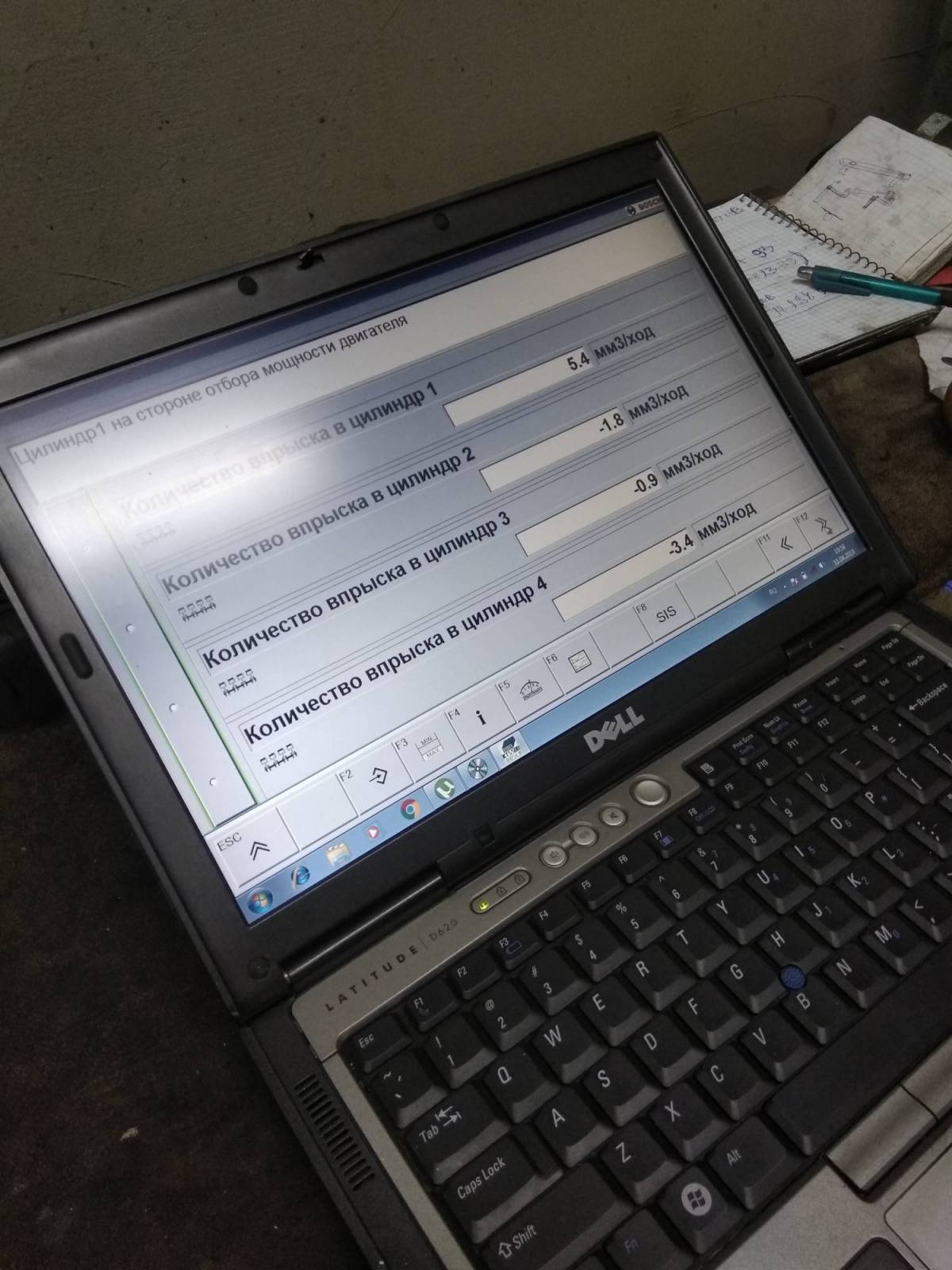

Belarus-84 Опубликовано 12 апреля, 2019 Жалоба Поделиться Опубликовано 12 апреля, 2019 (изменено) Здравствуйте. Возникла проблема, неделю назад собрал двигатель после замены клапанов, рокеров и.т.д. поменял все 4 форсунки, купил б/у, две на стент отвёз, показатели ок, а две не было возможности, брал у одного продавца, сказал три с одного движка, а одна с другого, неделю отъездил все хорошо, а вчера резко при заводе и дальше всегда на холостых двигатель стал танцевать румбу, колбасит его дико, и по всей машине вибрация идёт, чуть газку даю, все ок, едет ок, но при разгоне из-под капота стрекочет стрекоза. Грешу на форсунку, чек не горит. Подскажите, куда лезть? Изменено 12 апреля, 2019 пользователем Belarus-84 Ссылка на комментарий Поделиться на другие сайты Поделиться
Димыч. Опубликовано 12 апреля, 2019 Жалоба Поделиться Опубликовано 12 апреля, 2019 Все форсунки на проверку. Глупо было не проверив ставить форсы. Можно и колбасню поймать и прогар поршня. Ссылка на комментарий Поделиться на другие сайты Поделиться
Belarus-84 Опубликовано 12 апреля, 2019 Жалоба Поделиться Опубликовано 12 апреля, 2019 @Димыч. Понятно, достану две непроверенные и на стенд. Ссылка на комментарий Поделиться на другие сайты Поделиться
Димыч. Опубликовано 12 апреля, 2019 Жалоба Поделиться Опубликовано 12 апреля, 2019 Может косячить и проверенная. Где распечатка по ним? Ссылка на комментарий Поделиться на другие сайты Поделиться
Belarus-84 Опубликовано 12 апреля, 2019 Жалоба Поделиться Опубликовано 12 апреля, 2019 @Димыч. Где то есть, посмотрю, скину скан. Ссылка на комментарий Поделиться на другие сайты Поделиться
Belarus-84 Опубликовано 12 апреля, 2019 Жалоба Поделиться Опубликовано 12 апреля, 2019 Вот данные с диагностики двигателя. Не очень сильно понимаю о чем это говорит. Ссылка на комментарий Поделиться на другие сайты Поделиться
Димыч. Опубликовано 12 апреля, 2019 Жалоба Поделиться Опубликовано 12 апреля, 2019 Форсунка 1 не работает. Распылитель заклинил, видимо. Ссылка на комментарий Поделиться на другие сайты Поделиться
Belarus-84 Опубликовано 12 апреля, 2019 Жалоба Поделиться Опубликовано 12 апреля, 2019 @Димыч. Так я и подумал, спасибо, завтра достану её, попробую распылитель поменять Ссылка на комментарий Поделиться на другие сайты Поделиться
Димыч. Опубликовано 12 апреля, 2019 Жалоба Поделиться Опубликовано 12 апреля, 2019 Самостоятельно? Вариант, но можнэет оказаться дорогим. Ссылка на комментарий Поделиться на другие сайты Поделиться
Belarus-84 Опубликовано 12 апреля, 2019 Жалоба Поделиться Опубликовано 12 апреля, 2019 @Димыч. Там видно будет Ссылка на комментарий Поделиться на другие сайты Поделиться
Димыч. Опубликовано 12 апреля, 2019 Жалоба Поделиться Опубликовано 12 апреля, 2019 Поменял, поставил, завелась, троит - твои действия? Ссылка на комментарий Поделиться на другие сайты Поделиться
Belarus-84 Опубликовано 12 апреля, 2019 Жалоба Поделиться Опубликовано 12 апреля, 2019 @Димыч. Поменял, поставил, завелась и отлично работает, всё прошло. Поэтому думать о дальнейших действиях не пришлось. Ну а если троила бы, то тогда на стенд и дальше на ремонт. Ссылка на комментарий Поделиться на другие сайты Поделиться

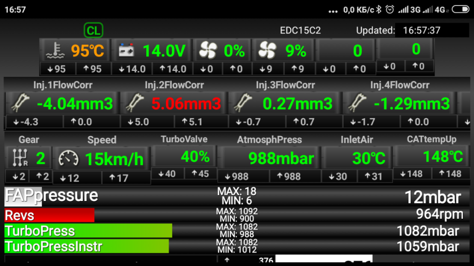

sbw_kharkov Опубликовано 1 мая, 2021 Жалоба Поделиться Опубликовано 1 мая, 2021 (изменено) Внезапно на холостых на прогретом моторе появилась небольшая тряска. Запустил программу и увидел такую коррекцию: -4.2 , +4.98, +0.82, -2.00, или как на скрине (немного другая, но с теми же признаками). Коррекция меняется, но по первой - второй форсунке она такая и есть бОльшую часть времени (когда проблема есть) - по первой большой минус, по второй большой плюс. А потом машина постоит, остынет и снова коррекция в пределах нормы (+/- 1..2 на всех форсунках). Заводится норм и едет, тянет как обычно. Что это может быть? Какая именно форсунка может быть неисправна по таким цифрам? От чего считаются форсунки в приложении - от ремня (слева) или от маховика (справа)? Перед этим месяц назад форсунки вынимались и проверялись на стенде, одна ремонтировалась (вроде 4я). Двигатель 2.2HDI (DW12TED4) Изменено 1 мая, 2021 пользователем sbw_kharkov Ссылка на комментарий Поделиться на другие сайты Поделиться
Димыч. Опубликовано 2 мая, 2021 Жалоба Поделиться Опубликовано 2 мая, 2021 Счёт форсунок ведётся от маховика. У второй подклинивание распылителя, судя по всему. sbw_kharkov 1 Ссылка на комментарий Поделиться на другие сайты Поделиться
Leonevich Опубликовано 2 мая, 2021 Жалоба Поделиться Опубликовано 2 мая, 2021 9 часов назад, sbw_kharkov сказал: Внезапно на холостых на прогретом моторе появилась небольшая тряска. Запустил программу и увидел такую коррекцию: -4.2 , +4.98, +0.82, -2.00, или как на скрине (немного другая, но с теми же признаками). Коррекция меняется, но по первой - второй форсунке она такая и есть бОльшую часть времени (когда проблема есть) - по первой большой минус, по второй большой плюс. А потом машина постоит, остынет и снова коррекция в пределах нормы (+/- 1..2 на всех форсунках). Заводится норм и едет, тянет как обычно. Что это может быть? Какая именно форсунка может быть неисправна по таким цифрам? От чего считаются форсунки в приложении - от ремня (слева) или от маховика (справа)? Перед этим месяц назад форсунки вынимались и проверялись на стенде, одна ремонтировалась (вроде 4я). Двигатель 2.2HDI (DW12TED4) Для того, чтобы убедиться, что проблема в форсунках, поменяйте местами крайние форсунки (1 и 4). Если картина поменяется, то форсунки в ремонт. Если не поменяется, то вероятность гидроудара из-за льющей форсы стремится к 100%. P.S. 95С температура двигателя высоковата как по мне. При 88 должно срабатывать термостат Ссылка на комментарий Поделиться на другие сайты Поделиться
Димыч. Опубликовано 2 мая, 2021 Жалоба Поделиться Опубликовано 2 мая, 2021 (изменено) Если бы был гидроудар (хотя бы один раз), в норму коррекция уже не пришла бы (холодная, не полностью прогретая). Изменено 2 мая, 2021 пользователем Димыч. Ссылка на комментарий Поделиться на другие сайты Поделиться
sbw_kharkov Опубликовано 2 мая, 2021 Жалоба Поделиться Опубликовано 2 мая, 2021 Димыч, спасибо. Если отключить от форсунки электрический разъем - к чему это может привести? Поможет ли это для диагностики какая именно не в порядке? 1 час назад, Leonevich сказал: Для того, чтобы убедиться, что проблема в форсунках, поменяйте местами крайние форсунки (1 и 4). Если картина поменяется, то форсунки в ремонт. Если не поменяется, то вероятность гидроудара из-за льющей форсы стремится к 100%. P.S. 95С температура двигателя высоковата как по мне. При 88 должно срабатывать термостат А почему именно 1 и 4, если проблема выглядит как у 2й? Что такое "гидроудар" в этом случае? Насчет температуры двигателя: сейчас потеплело и она вот такая при поездках по городу, за городом до 90. Термостат работает - радиатор горячий. Вот с вентиляторами вопрос, потому что при выключении зажигания вентилятор никогда не крутится - это нормально? А во время поездок он включается когда температура выше 98, но не на полную мощность. На полную - если кондиционер включен. Я говорю "вентилятор", а их два, причем первый раскручивается на разные обороты - и слабо, и на максимум, а когда два крутятся - то не на максимальные, оба одинаково. Это нормально? Ссылка на комментарий Поделиться на другие сайты Поделиться
Димыч. Опубликовано 2 мая, 2021 Жалоба Поделиться Опубликовано 2 мая, 2021 Отключение ничего не даст. Лучше прогреть мотор, дождаться показаний с большим плюсом у второй и дать оборотов, около 1300-1400. Если коррекция выравнивается, то это точно распылитель. Ссылка на комментарий Поделиться на другие сайты Поделиться
