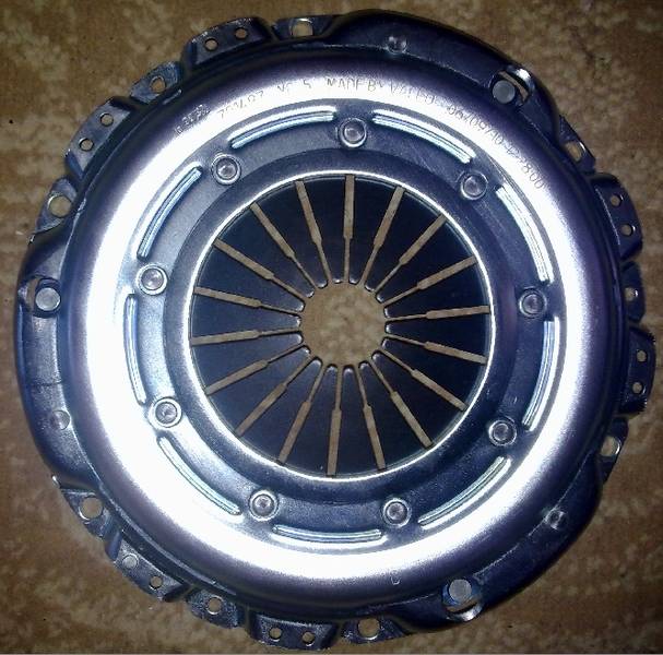

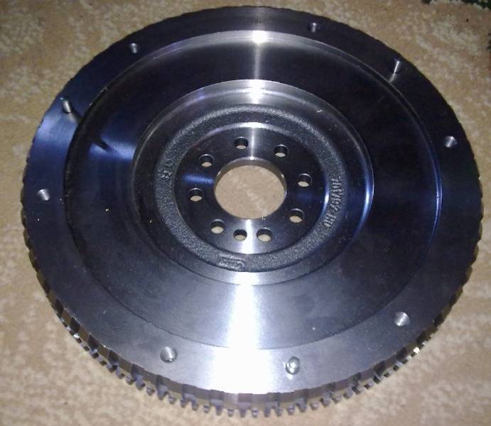

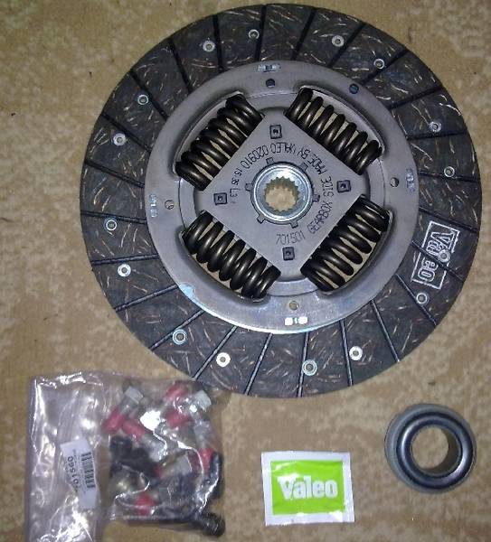

Андрей 11 1 Опубликовано: 29 мая 2011 Жалоба Рассказать Опубликовано: 29 мая 2011 835007-Сервисный набор 826857- Комплект сцепления нам одномассовый маховик. Ссылка на сообщение Поделиться на других сайтах
Дмитрий 29 Опубликовано: 29 мая 2011 Жалоба Рассказать Опубликовано: 29 мая 2011 835007-Сервисный набор 826857- Комплект сцепления нам одномассовый маховик. Или 2052.N5 и 2052.N6 соответственно в каталоге Пежо/Ситроен.Себе брал на Сифе в прошлом году 2052.N5 за 500 уе. Внутри было то же Валео. Ссылка на сообщение Поделиться на других сайтах

Андрей 11 1 Опубликовано: 31 мая 2011 Жалоба Рассказать Опубликовано: 31 мая 2011 Приобрел сегодня комплект сцепления. Завтра буду менять. Ссылка на сообщение Поделиться на других сайтах
Дмитрий 29 Опубликовано: 31 мая 2011 Жалоба Рассказать Опубликовано: 31 мая 2011 Приобрел сегодня комплект сцепления. Завтра буду менять. Ну, удачи! Кстати, у меня в оригинальном комплекте была ещё синяя пластиковая фигулина для центровки маховика. Ссылка на сообщение Поделиться на других сайтах

Андрей 11 1 Опубликовано: 1 июня 2011 Жалоба Рассказать Опубликовано: 1 июня 2011 Сегодня снял коробку, намучился немного, в первый раз снимал на этой машине. Не знаю правда как выглядит неисправный маховик. По внешнему виду подшипник выжимной нормальный. Лепестки корзины , как будто кто-то грыз. Со стороны диска на корзине и маховике метал темного цвета, как будто сцепление горело. В маховике диск крутится на 1.5 см в право и лево с небольшими ударами. Сальник сухой. решил не менять. Поддон со стороны маховика немного влажный, немного подтянул.Отдал коробку в ремонт, 1, 2, 3 передачи на торможении двигателем гудят. Сказали сделают, Объяснили, когда разбивается маховик. выходит из строя подшипник на первичном валу как правило. Ссылка на сообщение Поделиться на других сайтах

Андрей 11 1 Опубликовано: 2 июня 2011 Жалоба Рассказать Опубликовано: 2 июня 2011 Я себе приобрел одномассовый. Маховик сам по себе на весь срок машины. А корзина со временем подешевеет.Этот комплект начали выпускать пол года назад. Поэтому и цена такая. Ссылка на сообщение Поделиться на других сайтах
Дмитрий 29 Опубликовано: 2 июня 2011 Жалоба Рассказать Опубликовано: 2 июня 2011 Этот комплект выпускают уже года 2 как минимум, вообще-то. Когда я менял (год назад), он стоил на Сифтрансе около 500 уе (под ориг. номером 2052.N5) , тот же комплект под маркой Валео 835007 стоил в магазинах 700-750 уе Единственное, на сифе надо было ждать месяц, пока привезут. Ссылка на сообщение Поделиться на других сайтах
