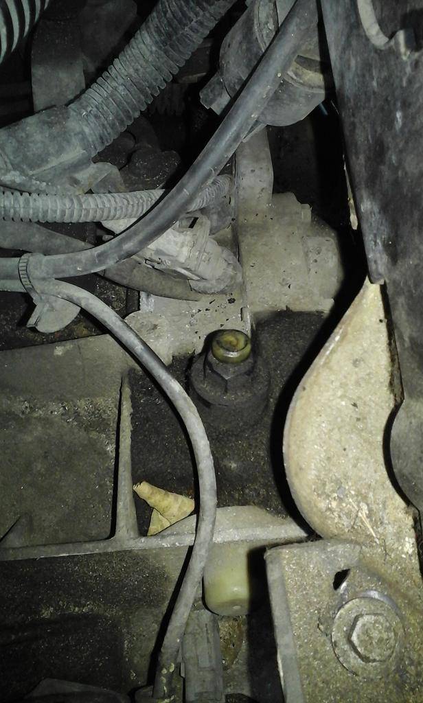

tozzz Опубликовано 12 декабря, 2016 Жалоба Поделиться Опубликовано 12 декабря, 2016 1,9D. DW8 Что это? Я так понимаю в красненьком оно? Ссылка на комментарий Поделиться на другие сайты Поделиться
Модератор Daiver Опубликовано 12 декабря, 2016 Модератор Жалоба Поделиться Опубликовано 12 декабря, 2016 Пробка вентиляции КПП. Через нее еще масло можно заливать. tozzz 1 Ссылка на комментарий Поделиться на другие сайты Поделиться
