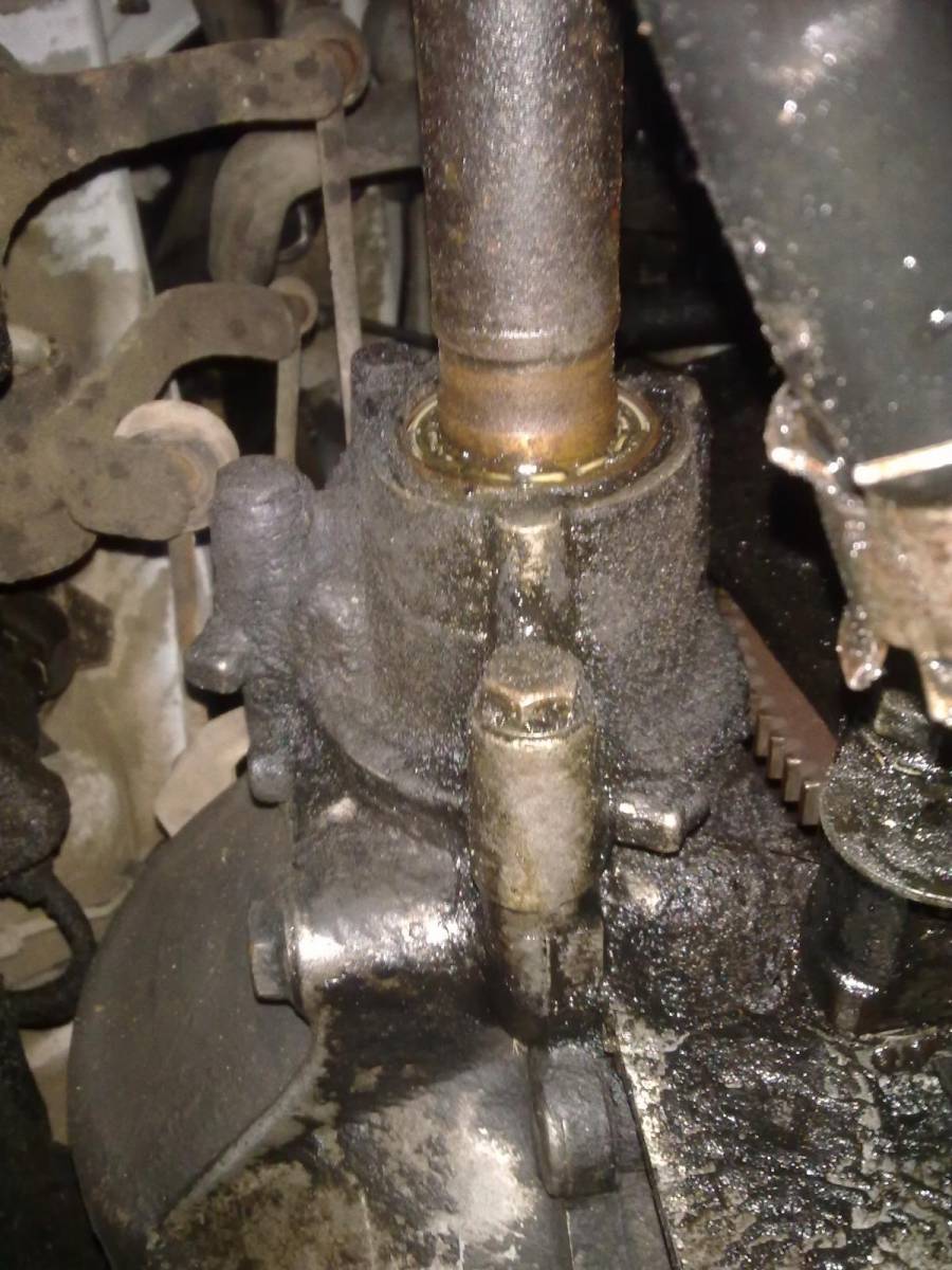

Здравствуйте. Помогите. подтекает масло с КПП в месте, где вал идёт на правое колесо, как указано на фото. Что там будет не так?
Пускает сальник? И должен ли стоять там пыльник?
Пежо 306 Break 1999г, 1,9D
post-40242-0-82662800-1415640760_thumb.j
Сальник полуоси течет. С завода ставится еще резиновое кольцо защитное на полуось, чтобы прикрывало сальник от грязи, но в большинстве случаев оно давно проё... потеряно в общем.
спасибо. а на сколько сложен ремонт?
Слить масло, снять полуось, достать старый сальник, впихнуть новый и все в обратном порядке. Если умеючи - на час-полтора. Если нет, от 2 часов до пары дней в зависимости от кривости рук.
