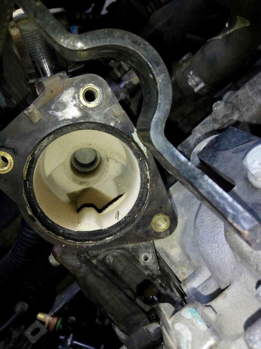

petrovich_pet Опубликовано 17 октября, 2015 Жалоба Поделиться Опубликовано 17 октября, 2015 Комрады, приветсвую! появился у меня этот дирижабль 2,2хди 2003 год, механика, обнаружил масло в антифризе, гбц? или в этом чудо автопроме есть ещё приколы типа теплообменника на маслянном фильтре, корпус термостата? Ссылка на комментарий Поделиться на другие сайты Поделиться
rjcnz Опубликовано 17 октября, 2015 Жалоба Поделиться Опубликовано 17 октября, 2015 В 17.10.2015 в 22:02, petrovich_pet сказал: Комрады, приветсвую! появился у меня этот дирижабль 2,2хди 2003 год, механика, обнаружил масло в антифризе, гбц? или в этом чудо автопроме есть ещё приколы типа теплообменника на маслянном фильтре, корпус термостата? Cкорее всего прорываются картерные газы через прокладку между блоком и головкой,а вместе с ними и масло(антифриз становится сероватым и в нем могут быть маленькие сваренные шарики масла).Лучше поменять прокладку,но сначала попробуйте залить нанокерамический состав для ремонта прокладки(только американский или немецкий)-может поможет.Косвенные признаки:очень плотные патрубки радиатора из-за избыточного давления или течь радиатора печки(слабые места).Мы уже это проходили.. Ссылка на комментарий Поделиться на другие сайты Поделиться
Модератор Daiver Опубликовано 18 октября, 2015 Модератор Жалоба Поделиться Опубликовано 18 октября, 2015 Масло в антифризе - теплообменник. А вот если сажа в антифризе вот тогда уже прокладка без вариантов. И никакие говноприсадки в систему лучше не лить. Ссылка на комментарий Поделиться на другие сайты Поделиться
nachgaz Опубликовано 18 октября, 2015 Жалоба Поделиться Опубликовано 18 октября, 2015 было аналогичное-теплообменник, пережали когда поджимали гайку, проверить элементарно закольцевать систему охлаждения мимо теплообменника, если масло с него попрет значит 100% он, прокладку при замене можно от старого фильтра поставить Ссылка на комментарий Поделиться на другие сайты Поделиться

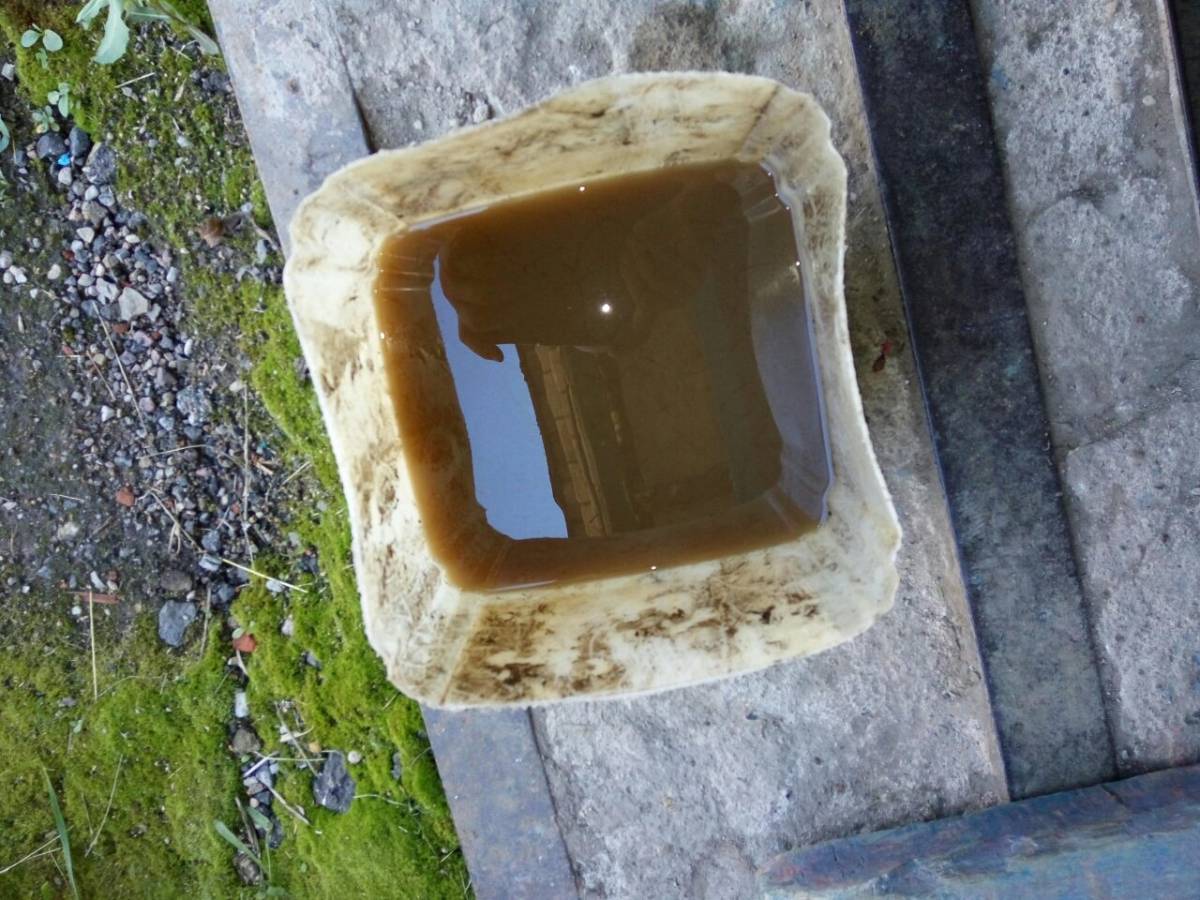

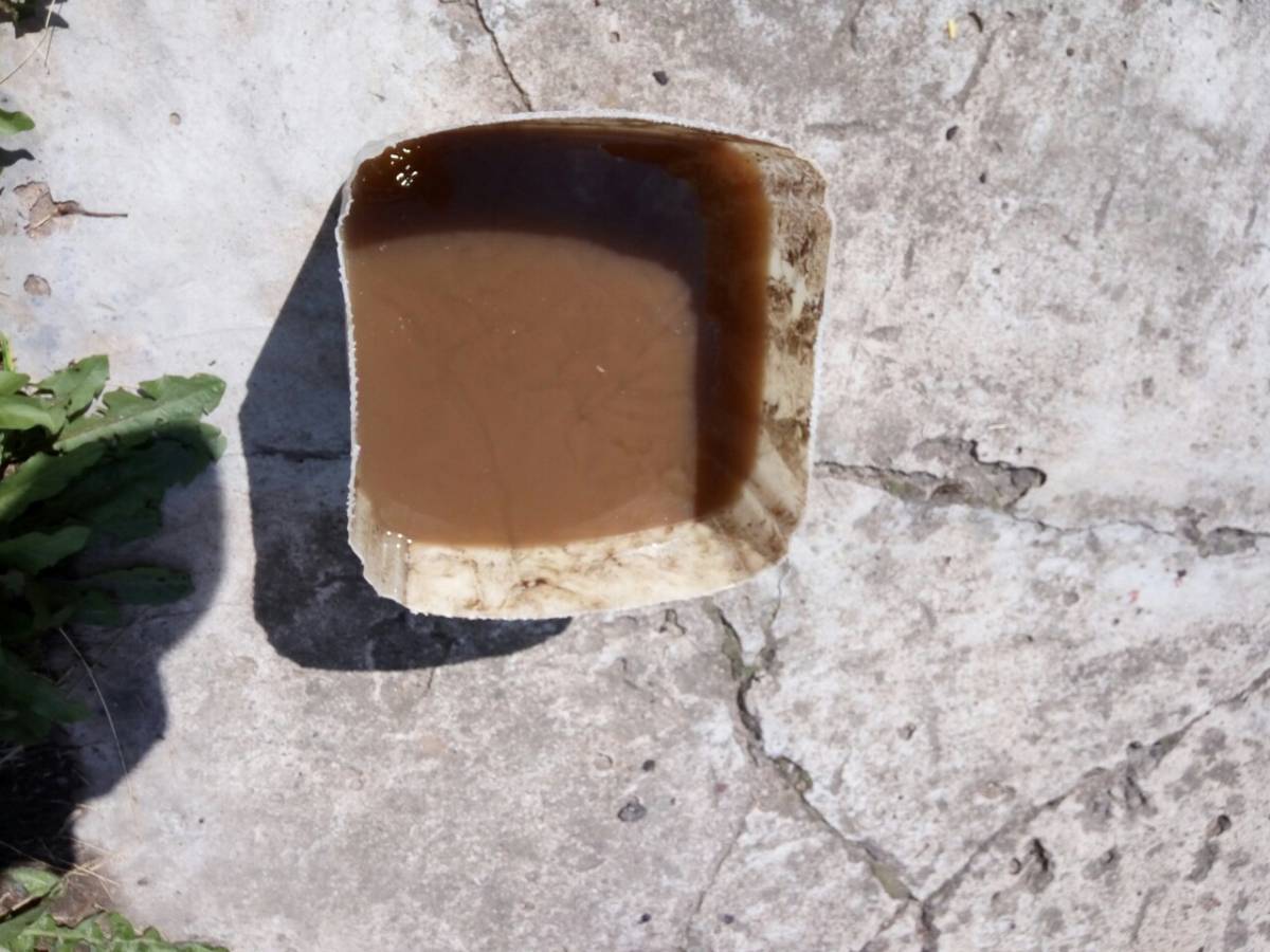

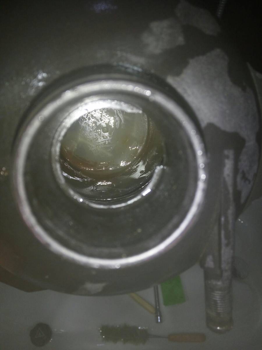

petrovich_pet Опубликовано 18 октября, 2015 Автор Жалоба Поделиться Опубликовано 18 октября, 2015 как отличить масло от сажи? неделю уже езжу на воде, что антифриз был ржавым, что вода сейчас такая же. теплообменник отсоединил, продул, бумажки туда позасовывал, мумажки мокнут непонятно почему, но чистые. 100 км проехал в теплоомбеннике пока нет признаков. до этого просто смешал 2 синих антифриза и дисцилят, через 2 недели получил ржавчину. масло было в бачке на дне. эмульсии нет не в жижи, не на крышке. как же определить 100но что же это? Ссылка на комментарий Поделиться на другие сайты Поделиться
Димыч. Опубликовано 18 октября, 2015 Жалоба Поделиться Опубликовано 18 октября, 2015 Стравить давление на работающем, горячем моторе. ОЖ уже расширена, шланги должны сдуться. Садишься, проезжаешь пару кварталов с хорошими ускорениями. Если шланги не раздуты, то сливай воду, залей антифриз и катайся. Если раздулись, то прокладка не держит и газы пробиваются. Лечение - замена прокладки+шлифовка головы. Отличить масло от сажи будет очень сложно. Из цилиндра кокс выходит как масляная жижа с разводами на воде (чёрного цвета как правило). Масляная эмульсия может быть как чёрными пятнами, так и коричнево-жёлтой оседать на нутрянке бачка и шлангов. Ссылка на комментарий Поделиться на другие сайты Поделиться
