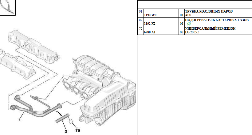

OberDriver Опубликовано 9 декабря, 2016 Жалоба Поделиться Опубликовано 9 декабря, 2016 Мастера, подскажите по такому моменту. Темы вроде все пересмотрел - ничего конкретного. При открытии крышки заливной горловины довольно сильно ощущается, что под клапанной крышкой присутствует вакуум. Крышку горловины со свистом притягивает назад к отверстию. Такой-же эффект вакуума при вытягивании щупа. Норма ли это? Если нет - куда смотреть. Машина пыж 307SW бензин, 1,6. Владельцы подобных аппаратов - у вас наблюдается что либо подобное при откручивании крышки заливной горловины? Всем спасибо. Ссылка на комментарий Поделиться на другие сайты Поделиться
патроль Опубликовано 9 декабря, 2016 Жалоба Поделиться Опубликовано 9 декабря, 2016 Тема такая есть: http://peugeot-club.by/board/topic/35449-307-sapun-maslo-v-filtre-ventiliatciia-kartera/. Но думаю тебе придется изучить ее для собственной машины. Разряжение создается во всасывающем коллекторе который трубкой соединен с системой вентиляции картера через устройство в корпусе воздушного фильтра. Величину создаваемого разряжения возможно подскажут спецы. Обычно в этой схеме устанавливается клапан поддерживающий данное разряжение определенной величины. Само по себе разряжение благо, тем более что оно и в картере. Ссылка на комментарий Поделиться на другие сайты Поделиться
OberDriver Опубликовано 10 декабря, 2016 Жалоба Поделиться Опубликовано 10 декабря, 2016 Тема такая есть: http://peugeot-club.by/board/topic/35449-307-sapun-maslo-v-filtre-ventiliatciia-kartera/. Но думаю тебе придется изучить ее для собственной машины. Разряжение создается во всасывающем коллекторе который трубкой соединен с системой вентиляции картера через устройство в корпусе воздушного фильтра. Величину создаваемого разряжения возможно подскажут спецы. Обычно в этой схеме устанавливается клапан поддерживающий данное разряжение определенной величины. Само по себе разряжение благо, тем более что оно и в картере. Тему изучил. Там только про масло в турбине у дизелей. Понятно, что во впускном коллекторе должен быть вакуум. Но должен ли он присутствовать под клапанными крышками?Проверил свой вопрос на двух машинах у знакомых. Ничего подобного у них не наблюдается (никакого вакуума под крышкой заливной горловины при ее снятии на работающем двигателе). Даже наоборот - совсем немного пыхает наружу. Посоветовали обратить внимание на клапан вентиляции картерных газов. Их вроде две штуки в 16 кл. двигателе. Но это нужно сдирать клапанные крышки и не хотелось бы это делать без веских на то оснований. Что мастера скажут? Владельцы бензиновых 307-х, как у вас с этим вопросом, отзовитесь? Ссылка на комментарий Поделиться на другие сайты Поделиться
патроль Опубликовано 11 декабря, 2016 Жалоба Поделиться Опубликовано 11 декабря, 2016 У тебя отсос картерных газов идет через клапанные крышки. В них стоят маслоотделители, возможно обычная перегородка с резким поворотом по ходу газов. Что то подобное и у дизелей, система практически не разборная. Кто то загружал фото в разобранном виде. От каждого маслоотделителя идут трубки, соединяющиеся в одну. От них идет разветвление, одна идет во всасывающий коллектор, вторая в воздуховод до дроссельной заслонки. Согласись что разряжение в коллекторе и разряжение за фильтром до заслонки разные. Не знаю стоит ли какой клапан у тебя в этой развилке (у меня на форде это выполнено непосредственно в корпусе фильтра и там стоит клапан в виде резиновой диафрагмы) но каким то образом разряжение должно уменьшаться за счет трубки идущей к фильтру. Если вопрос сильно беспокоит, советую снять эту систему и проверить прохождение воздуха в сторону фильтра и от него. Я не стал бы включаться в дискуссию (вместе с тобой пытаюсь понять) если бы кто то подключился со знанием дела. Ссылка на комментарий Поделиться на другие сайты Поделиться
Модератор Daiver Опубликовано 11 декабря, 2016 Модератор Жалоба Поделиться Опубликовано 11 декабря, 2016 OberDriver снимайте трубку #1 (на схеме в посте выше) и проверяйте как она продувается. И штуцера проверьте, может там тряпка какая или что-нибудь подобное. Ссылка на комментарий Поделиться на другие сайты Поделиться
