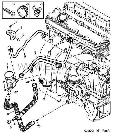

Shurikas Опубликовано 19 июля, 2012 Жалоба Поделиться Опубликовано 19 июля, 2012 (изменено) Подскажите для чего эта коробка нужна. На картинке под №1. И можно ли купить на разборке? Даже не знаю как правильно обзывать На экзисте называют "Маслоотделитель". Или ещё "ВЫДУВНОЙ КЛАПАН" Изменено 19 июля, 2012 пользователем Shurikas Ссылка на комментарий Поделиться на другие сайты Поделиться
Гость Jigar Опубликовано 19 июля, 2012 Жалоба Поделиться Опубликовано 19 июля, 2012 Для отделения масла содержащегося в картерных газах Ссылка на комментарий Поделиться на другие сайты Поделиться
Darida Опубликовано 19 июля, 2012 Жалоба Поделиться Опубликовано 19 июля, 2012 его чистить надо вообще? Ссылка на комментарий Поделиться на другие сайты Поделиться
Shurikas Опубликовано 19 июля, 2012 Жалоба Поделиться Опубликовано 19 июля, 2012 Darida, я снимал. Ничего там не увидел интересного. Да и грязи не было. Сейчас вот патрубки надломились, не знаю что делать, пытаться заварить, или икать б/у. Новый дороговат, да и ждать долго. Ссылка на комментарий Поделиться на другие сайты Поделиться
Гость Jigar Опубликовано 19 июля, 2012 Жалоба Поделиться Опубликовано 19 июля, 2012 Darida, я снимал. Ничего там не увидел интересного. Да и грязи не было. Сейчас вот патрубки надломились, не знаю что делать, пытаться заварить, или икать б/у. Новый дороговат, да и ждать долго.Заварка вряд ли поможет, хотя там давление никакое,но по зиме все эти пласмаски и на целых отламываются при небольших прикосновениях,поэтому стоит б/у поискать.P.S. Правда еще можно шланг повесить под днище, а ля ГАЗ-51 (52, 53) Ссылка на комментарий Поделиться на другие сайты Поделиться
Shurikas Опубликовано 19 июля, 2012 Жалоба Поделиться Опубликовано 19 июля, 2012 (изменено) Да я бы поискал, только как объяснить что мне надо. Если только снимать и ходить по рынку. На ситроене в Минске есть, правда стоит 40 уёфф. Жаба душит. Изменено 19 июля, 2012 пользователем Shurikas Ссылка на комментарий Поделиться на другие сайты Поделиться
Zholtykot Опубликовано 19 июля, 2012 Жалоба Поделиться Опубликовано 19 июля, 2012 (изменено) Сапун это( или маслоотделитель картерных газов)... я тож как-то года 3 назад покупал себе на СИФе. запаять будет проблематично. а на СИФе разве нет в наличии? Жигар, шланг а-ля Жига не проканает- там этих шлангов аж 4 штуки может быть.ПЫСЫ:..причем тебе нужОн конкретный. они отличаются даже на 406-х бывают разные..в зависимости от ОПР кода. Изменено 19 июля, 2012 пользователем Zholtykot Ссылка на комментарий Поделиться на другие сайты Поделиться
Darida Опубликовано 19 июля, 2012 Жалоба Поделиться Опубликовано 19 июля, 2012 (изменено) Darida, я снимал. Ничего там не увидел интересного. Да и грязи не было. Сейчас вот патрубки надломились, не знаю что делать, пытаться заварить, или икать б/у. Новый дороговат, да и ждать долго.У меня тоже потрескались. Позаматывал по всему периметру изалентой! Посоветовал мне такое дианност. сказал ,что там давления никакого нету и сойдет залента. Дабы устранить хоть какой потсос. После замотки проверил так сказать на герметичность (путем пальца и рта, зажал конец и подул) ))) достаточно герметично стало) Нигде не сифонит, думаю 1атмосферу выдержит Изменено 19 июля, 2012 пользователем Darida Ссылка на комментарий Поделиться на другие сайты Поделиться
Гость Jigar Опубликовано 19 июля, 2012 Жалоба Поделиться Опубликовано 19 июля, 2012 (изменено) Жигар, шланг а-ля Жига не проканает- там этих шлангов аж 4 штуки может быть.ПЫСЫ:..причем тебе нужОн конкретный. они отличаются даже на 406-х бывают разные..в зависимости от ОПР кода.Я имел ввиду, что можно отсоеденить тот который выходитиз картера и повесить его под защиту двигателя,картерные вместе с чуть-чуть масла будут выходить в атмосферу.Никаких новых шлангов не нужно. Изменено 19 июля, 2012 пользователем Jigar Ссылка на комментарий Поделиться на другие сайты Поделиться
Zholtykot Опубликовано 19 июля, 2012 Жалоба Поделиться Опубликовано 19 июля, 2012 Шурикас, я думаю, что ценником на Б/У-шный сапун ты будешь поражен. покупай(заказывай) новый. на Вуатюре самый дешевый( Экзист, СИФ) Ссылка на комментарий Поделиться на другие сайты Поделиться
Shurikas Опубликовано 19 июля, 2012 Жалоба Поделиться Опубликовано 19 июля, 2012 Сапун это( или маслоотделитель картерных газов)... я тож как-то года 3 назад покупал себе на СИФе. запаять будет проблематично. а на СИФе разве нет в наличии? Жигар, шланг а-ля Жига не проканает- там этих шлангов аж 4 штуки может быть.ПЫСЫ:..причем тебе нужОн конкретный. они отличаются даже на 406-х бывают разные..в зависимости от ОПР кода.Я говорю на Ситроене есть, дороговато правда. У меня немного отошли 2 трубки тонких. те что сверху(их уже паяли раньше, держались нормально). Немного сифонит, но терпимо. Вот и думаю заменить надо как то, а то предстоит дальняя дорога. Ссылка на комментарий Поделиться на другие сайты Поделиться
