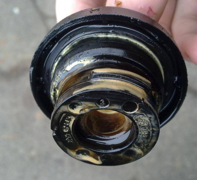

Archer Опубликовано 20 декабря, 2012 Жалоба Поделиться Опубликовано 20 декабря, 2012 (изменено) Всем доброго утра! Пежо 406 2,2 бенз. Начну все по порядку:Раньше глючило авто раз в месяц/два месяца. До этого лил только 95ый. Вот неделю назад решил залить полный бак 92го (75л 92го и 5 литров старого 95го). Проехав 80 км после заправки по городу. Стал у друга дома, побыв у него дома завел авто и удивился. Холостые обороты были где то ~1100, когда нажимаешь на газ обороты поднимаются всего до 1500 и потом опускаются до 1100 (даже есть газ держу). Заглушил завел. Не помогло. Скинул клемму и подождал 5 минут помогло. Думаю глюк, но нет. По дороге я понял, что на нейтрале когда не газуешь, через секунд 5-7 стрелка тахометра с ХХ 800 переползает до 1100 и все(чтобы ускорить эти 5-7 секунд, достаточно включить какой нибудь электроприбор(фары, отогрев стекла заднее и т.д.) тогда как только хх, стрелка сразу ползет до 1100). На передаче когда даешь эти 1500 машина прикольно так дергается. Когда едешь чтобы глюк исчез, достаточно просто выключить зажигание и потом его быстро включить, авто даже не успевает заглохнуть и глюка нет. Уже 3й день мучаюсь с поворотами ключа..) Помогите плз. Бывает 3 раза на 10 км, а бывает 10 раз на 1 км (когда светофоров много).И ещё после залива 92го начал глючить датчик уровня топлива, я проехал 200 км а он показывает типа скушало авто 60л (расход типа 30л на 100, как хаммер какой-то)). Комп показывает средний расход 14,5л. Когда мгновенный расход, то больших цифр не заметил.И последний интересный вопрос, когда например газуешь до 5000-6000 тысяч (чтобы залезть например на горку) более 5-7 секунд, появляется в салоне странный запах (не сцепления), загорается аварейка и загорается АБС фаулт. И абс не работает ещё минут 5-7 после этого(причем включаешь зажигание, абс гаснет, заводишь, и оно выскакивает через секунд 10). А после как ни в чем не бывало все ок.п.с. сегодня открыл масляную крышку и вот что увидел:И ещё на щупе масляном как песок какой-то..)Крышка ровно месяц назад или 1000 км: Изменено 20 декабря, 2012 пользователем Archer Ссылка на комментарий Поделиться на другие сайты Поделиться

Archer Опубликовано 20 декабря, 2012 Жалоба Поделиться Опубликовано 20 декабря, 2012 Darida, спасибо пошевелю все там) Может что и заработает) А по поводу крышки, думаю у тебя такая же скоро будет как на первом фото) Мне говорили что помпу вроде как менять надо. Ссылка на комментарий Поделиться на другие сайты Поделиться

Archer Опубликовано 20 декабря, 2012 Жалоба Поделиться Опубликовано 20 декабря, 2012 (изменено) Master0, как купил авто, такая крышка и была) А по поводу эмульсии, из-за чего это так? Изменено 20 декабря, 2012 пользователем Archer Ссылка на комментарий Поделиться на другие сайты Поделиться

Master0 Опубликовано 20 декабря, 2012 Жалоба Поделиться Опубликовано 20 декабря, 2012 (изменено) Archer А по поводу эмульсии, из-за чего это так?Ну, получается, масло так себя ведет, в процессе замерзания, оттаивания и конкактирования с конденсатом вылазит вот такая вот "накипь". Которая и может в трубках замерзать... Больше греть, больше ездить.По поводу глюков - на диагностику. Если там будут явные ошибки по заслонке, то я бы покупал новую. Ну и эту ради любопытства и подтверждения диагноза разобрал бы, чего уже терять... Изменено 20 декабря, 2012 пользователем Master0 Ссылка на комментарий Поделиться на другие сайты Поделиться

Валерьяныч Опубликовано 21 декабря, 2012 Жалоба Поделиться Опубликовано 21 декабря, 2012 Хрень на крышке, так называемый майонез, образуется из за конденсата в картере это ничего страшного обычное дело и на щупе не песок видел это на разных авто, в том числе и на новых. про абс так и должно происходить т.к. мозг не понимает почему задние колеса стоят а передние вращаются большая разность скоростей по осям. Да и кстати чтобы подняться в горку эффективнее не надо крутить мотор до усери. Нужно наоборот прекратить пробуксовку колес. Может слышали про антипробуксовочную систему, принцип тот же. Ссылка на комментарий Поделиться на другие сайты Поделиться
