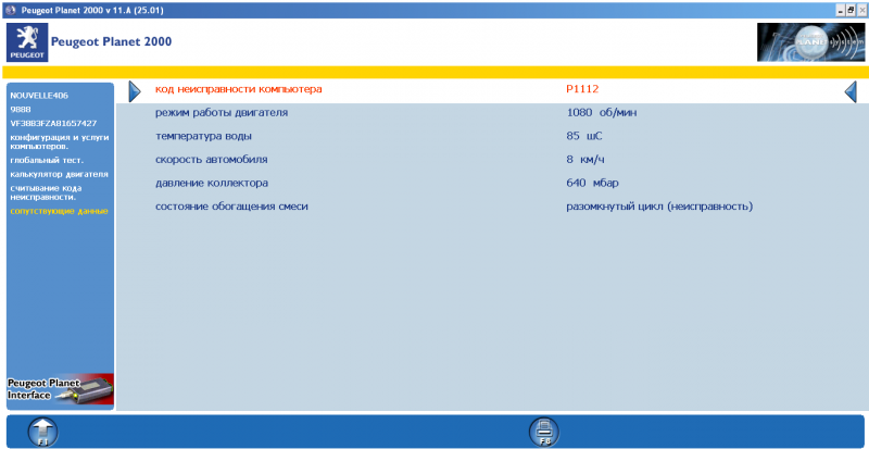

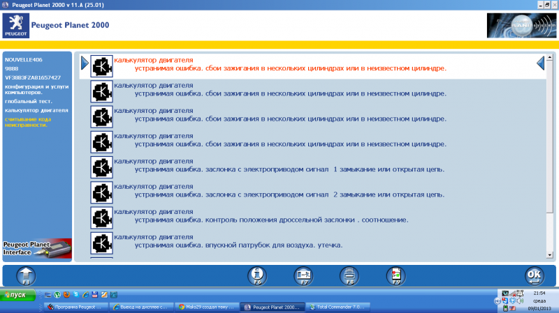

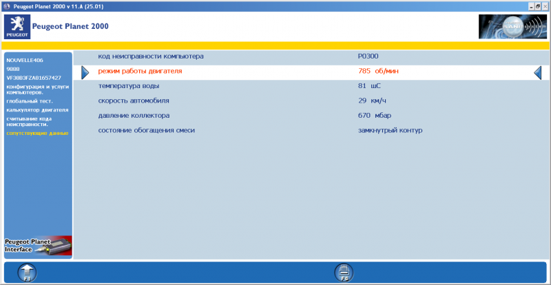

Archer Опубликовано 9 января, 2013 Жалоба Поделиться Опубликовано 9 января, 2013 Решил не рисковать и обучить заслонку. Договорился с фобласом. Сегодня сделали как все и должно быть. Остудили авто до 20 градусов (1.5 часа стояла на улице). Затем обучили и прогрели до высокой температуры, пока не включился вентиль. Когда прогревалась смотреть параметры и оказалось, что у меня какое давление выше нормы. Норма написано до 470 мбар а у меня 570, а потом может стать 670-770 и обороты плавать начинают от 580 до 1150. Фоблас сразу сказал что это подсос воздуха и что 1 место может быть форсунки. Завтра с утра пойду проверять, а какие ещё бывают подсоса воздуха в 2,2? Ссылка на комментарий Поделиться на другие сайты Поделиться
Foblas Опубликовано 9 января, 2013 Жалоба Поделиться Опубликовано 9 января, 2013 Цитрин такого же мнения, я с ним советовался если чо) Мое имхо подсос / глючный ДРВК К сожалению прощелкал и не заскриншотил ошибки внизу экрана, там было что-то еще про подсос и положение заслонки относильно давления в впускном. Ссылка на комментарий Поделиться на другие сайты Поделиться
Archer Опубликовано 9 января, 2013 Жалоба Поделиться Опубликовано 9 января, 2013 Foblas, спасибо за работу и за скрины) Завтра с утра куплю балон вэдэшки и проверю форсунки. Я как только от тебя отъехал обороты начали плавать. Но плавают на ХХ не долго, секунды 3-4. Ссылка на комментарий Поделиться на другие сайты Поделиться

Archer Опубликовано 10 января, 2013 Жалоба Поделиться Опубликовано 10 января, 2013 Глюк с пропаданием тяги авто пропал. Не знаю после обучения заслонки или нет, но он пропал. Появился этот так называемый подсос воздуха. Master0, форсунки БОШ новые) Короче начал я на них ВДшки лить и ничего толком не увидел. Потом снял патрубок воздушный, закрыл рукой и охренел)))) Появился гул такой - ууууууу и авто работает))) Снял патрубок, закрыл рукой заслонку - тоже самое: гул и авто работает, причем более менее работает, обороты 600-700. Снял форсунки, посмотрел, поставил немного по другому. Закрутил сильно. Завел. Вроде все ок. Обороты не плавают, а стоят почти мертво. Снял патрубок, закрыл сразу заглохла. Ну думаю "УРА!!!") А хрен тут)) поездил 10 км и все вернулось восвояси. ХХ плавает с 850 до 1150. Завтра ещё раз выкручу форсунки и протру что ли их) Во общем нужна помочь в поиске проблемы. А то мне эти плавающие обороты скоро сниться будут))) Ссылка на комментарий Поделиться на другие сайты Поделиться
Foblas Опубликовано 10 января, 2013 Жалоба Поделиться Опубликовано 10 января, 2013 вооружитесь терпением тогда) видишь, плавающая проблема, где-то то подсасывает то нет. как искать - хз с бензами плотно дел не имел, но если есть возможность может убрать все лишнее типа вентиляции картера и т.д. может прокладка впускного или еще что нибудь рядом. наверняка что-то где-то или отходит или нагревается-оттопыривается, зазор увеличивается уменьшается. то есть то нету Ссылка на комментарий Поделиться на другие сайты Поделиться
