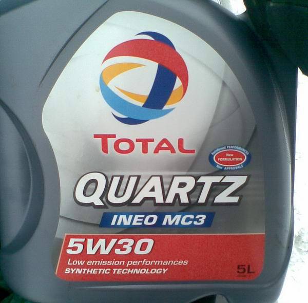

AssA Опубликовано 21 февраля, 2013 Жалоба Поделиться Опубликовано 21 февраля, 2013 Здравствуйте! Разрешите присоединиться: Peugeot 406 2.2 TS4, 2000г.в., 290 000км, черный. просветите новичка: 1) омыватель фар - где найти предохранитель на него? и вообще, есть ли электоро-схемы под этот мотор? купил книжку хаенса - там нету. 2) 7000 проехал на масле TOTAL QUARTZ 9000 5W40, что-то стукнуло в голову - залил вот такое масло: что делать: сливать срочно или ездить? в мануале написано: Запрещено использовать масло типа "Энергосберегающее" для бензиновых двигателей 2,2 литра 16V. я никак не пойму: это масло энергосберегающее или нет? вот здесь нашел такой документ: PDF, в нем написано: "... Энергосберегающий смазочный материал второго поколения .." Однако, на этом масле двигатель работает очень тихо, всю неделю езжу и привыкнуть не могу, даже "самолетного рокота" не слышно . 100 км пока наездил. 3) вопрос про вариатор фаз: кто нибудь из присутствующих отремонтировал или это все разговоры? (соответствующую ветку прочел, двоякое чувство) p.s. машинкой доволен очень Ссылка на комментарий Поделиться на другие сайты Поделиться
Toretto Опубликовано 21 февраля, 2013 Автор Жалоба Поделиться Опубликовано 21 февраля, 2013 На омыватель фар - скачивай пдф-ку там все предохранители обазначены.Масло зря, и тотал тем более. Идеально для этого мотора 5w-50.Чинить, как и замены смысла нет - а вот правильное масло помогает. Ссылка на комментарий Поделиться на другие сайты Поделиться

AssA Опубликовано 21 февраля, 2013 Жалоба Поделиться Опубликовано 21 февраля, 2013 извините, но ниочем. На омыватель фар - скачивай пдф-ку там все предохранители обазначены.пдф, книжка, хайнес, Резервная копия документации Peugeot Масло зря, и тотал тем более. Идеально для этого мотора 5w-50.пдф, книжкаЧинить, как и замены смысла нет - а вот правильное масло помогает. так оно "правильное" или все-таки "зря"? Ссылка на комментарий Поделиться на другие сайты Поделиться
Валерьяныч Опубликовано 21 февраля, 2013 Жалоба Поделиться Опубликовано 21 февраля, 2013 По допуску завода в этот мотор это масло лить нельзя, но почему непонятно, близко знаю такую машинку которая откатала на 5w30 уже 30 тыс. км проблем нет. В свою лью 5w40. По поводу вариатора фаз, я считаю что менять смысл есть, но почемуто все кричат что хватает его на 5 тысяч а потом снова стучит. Я предполагаю что просто не все владельцы могут различить цокот вариатора от остальных шумов мотора, а мотор достаточно громкий. У меня вариатор не стучит (он у меня течет, причем уже второй) но когда я приезжаю на диагностику все сходу пытаются мне его забраковать, потомучто гдето слышали что если EW12 громко работает то это какойто там вариатор стучит. Первый вариатор у меня отъездил 20т и потек, я купил второй(предварительно уточнив у диллера из за чего это могло произойти, меня успокоили сказали ,что было пару случаев, ставили другой вариатор и все было прекрасно) он потек через 2 тысячи, замечу не один из них не стучал, есть подозрения что на сифтранс попала партия вариаторов с дефектом два из которых попались мне, так что внимательно если будете покупать. Я работаю тоже на диллерском центре, только другой марки так вот не так давно был случай меняли радиатор печки по гарантии ТРИ раза так как все три радиатора были из одной партии и с дырочкой в одном и томже месте вот так. А машина действительно неплоха, особенно тс4 хоть и достаточно капризна, но за ее рулем можно получать удовольствие, а за это приходится платить. Как то неделю катался на ауди а6 с5 кватро 180 лс, а потом пересел на свою, ощущения в салоне конечно нете, но стоило только поехать, мне показалось что я управляю картом по сравнению с баржей от ауди. Ссылка на комментарий Поделиться на другие сайты Поделиться

AssA Опубликовано 22 февраля, 2013 Жалоба Поделиться Опубликовано 22 февраля, 2013 (изменено) Валерьяныч спасибо, пройду пару тысяч и сменю масло. попутный вопрос - сопливит датчик уровня масла - какой бренд выбрать? (оригинал 1200 000р. не симпатичный ) Master0: также думаю о пружинке Изменено 22 февраля, 2013 пользователем AssA Ссылка на комментарий Поделиться на другие сайты Поделиться
