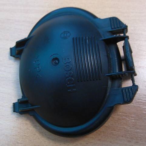

Shurikas Опубликовано 29 марта, 2013 Жалоба Поделиться Опубликовано 29 марта, 2013 Подскажите, может кто знает. Сломалось крепление на защитной крышке, та что закрывает лампу ближнего света. Крышка пр-ва BOSCH внутри номер 1 305 219 0 99 не могу найти на экзисте. Может кто знает как она обзываеться и где искать? Ссылка на комментарий Поделиться на другие сайты Поделиться
Archer Опубликовано 29 марта, 2013 Жалоба Поделиться Опубликовано 29 марта, 2013 Shurikas, я таких 3 штуки по 5ке продал. На барахолке онлайнера ищи. Стоит макс 10ку. По теме купил свечи Beru Z223 (они какие то новые, фото будет позже, интересные свечи). и поставил обманку и чудо обороты не плавают. Когда стоишь на перекрестке стоят как вкопанные. Видео попозже на ютуб залью)) Пока все отлично! Ссылка на комментарий Поделиться на другие сайты Поделиться

Shurikas Опубликовано 29 марта, 2013 Жалоба Поделиться Опубликовано 29 марта, 2013 Archer а как правильно обозвать? Ссылка на комментарий Поделиться на другие сайты Поделиться
Archer Опубликовано 29 марта, 2013 Жалоба Поделиться Опубликовано 29 марта, 2013 (изменено) Foblas, я 4 раза за 80 км заглох. Хз почему. и из этих 4 раз, 2 раза у друга во дворе на одном месте . Но сейчас, после замены свечей и установки обманки, все отлично! Поезжу посмотрю! Может и не вылезет чек) Shurikas, крышка на фару и фото выложи. У меня один поломанный может остался, который вроде как можно сделать! Если хочешь могу посмотреть! Изменено 29 марта, 2013 пользователем Archer Ссылка на комментарий Поделиться на другие сайты Поделиться
