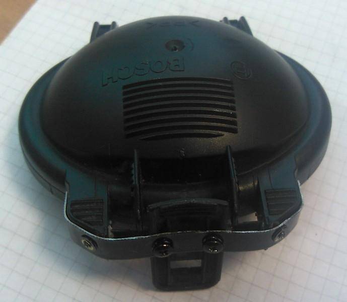

Shurikas Опубликовано 29 марта, 2013 Жалоба Поделиться Опубликовано 29 марта, 2013 (изменено) Да я бы и свою сделал, там такое крепление хрупкое. Посадил пока на супер клей но похоже держаться не будет. Нашел код детали 6203 C9 но экзис почему то не дает ничего? У оффициалов 54 тыщи но нет в наличии. Изменено 29 марта, 2013 пользователем Shurikas Ссылка на комментарий Поделиться на другие сайты Поделиться
Archer Опубликовано 29 марта, 2013 Жалоба Поделиться Опубликовано 29 марта, 2013 Shurikas, совет заклей а сверху плассмасой запаяй. Я так делал) У меня решетка радиатора так была сделана на старой и ты знаешь год проездила норм до дтп))) Ссылка на комментарий Поделиться на другие сайты Поделиться
Shurikas Опубликовано 29 марта, 2013 Жалоба Поделиться Опубликовано 29 марта, 2013 Спсб. придеться так и сделать. Потом конечно найду, просто не хочеться ездить с открытой фарой, грязь налетит ну и т.д. Ссылка на комментарий Поделиться на другие сайты Поделиться
Archer Опубликовано 29 марта, 2013 Жалоба Поделиться Опубликовано 29 марта, 2013 Shurikas, я на старой ездил полгода и все нормально было) Только немного потела. Грязи особой я там не видел. Ссылка на комментарий Поделиться на другие сайты Поделиться
AlexelA Опубликовано 29 марта, 2013 Жалоба Поделиться Опубликовано 29 марта, 2013 Да я бы и свою сделал, там такое крепление хрупкое. Посадил пока на супер клей но похоже держаться не будет. Нашел код детали 6203 C9 но экзис почему то не дает ничего? У оффициалов 54 тыщи но нет в наличии. Даже оригинал не выдает? У меня выдал - 227,34 RUR. Ссылка на комментарий Поделиться на другие сайты Поделиться
Archer Опубликовано 29 марта, 2013 Жалоба Поделиться Опубликовано 29 марта, 2013 AlexelA, белорусский и русский - разные экзисты))) Ссылка на комментарий Поделиться на другие сайты Поделиться
Shurikas Опубликовано 29 марта, 2013 Жалоба Поделиться Опубликовано 29 марта, 2013 (изменено) Нашел на экзисте, но 20 дней ждать Зато стоит 51000 Изменено 29 марта, 2013 пользователем Shurikas Ссылка на комментарий Поделиться на другие сайты Поделиться
AlexelA Опубликовано 29 марта, 2013 Жалоба Поделиться Опубликовано 29 марта, 2013 (изменено) AlexelA, белорусский и русский - разные экзисты)))Фигассе, даже не предполагал... О_о Изменено 29 марта, 2013 пользователем AlexelA Ссылка на комментарий Поделиться на другие сайты Поделиться
Archer Опубликовано 29 марта, 2013 Жалоба Поделиться Опубликовано 29 марта, 2013 Shurikas, так отличный же вариант. На 20 дней поставишь свою, а потом новую и делов то! AlexelA, там не только разные цены, но и на белорусском намного меньше заменителей стало. Ссылка на комментарий Поделиться на другие сайты Поделиться
Shurikas Опубликовано 29 марта, 2013 Жалоба Поделиться Опубликовано 29 марта, 2013 (изменено) Временное решение проблеммы Болтики взяты из CD-ROMа Изменено 29 марта, 2013 пользователем Shurikas Ссылка на комментарий Поделиться на другие сайты Поделиться
Archer Опубликовано 29 марта, 2013 Жалоба Поделиться Опубликовано 29 марта, 2013 Shurikas, по-моему это не временное, а постоянное! Я бы так и оставил)) Ссылка на комментарий Поделиться на другие сайты Поделиться
Shurikas Опубликовано 29 марта, 2013 Жалоба Поделиться Опубликовано 29 марта, 2013 Shurikas, по-моему это не временное, а постоянное! Я бы так и оставил)) Немного не плотно застегиваеться, но если придавить вроде как держит Ссылка на комментарий Поделиться на другие сайты Поделиться
Foblas Опубликовано 29 марта, 2013 Жалоба Поделиться Опубликовано 29 марта, 2013 Нашел на экзисте, но 20 дней ждать Зато стоит 51000 они поедут и закажут на сифе) Ссылка на комментарий Поделиться на другие сайты Поделиться
