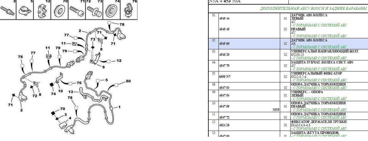

Pininfariner Опубликовано 13 марта, 2017 Жалоба Поделиться Опубликовано 13 марта, 2017 (изменено) 20 часов назад, Димыч. сказал: У тебя АБС на машине, а не спереди. Да вот как бы на машине спереди. На профильном СТО PSA сказали, что нет сзади датчиков. Хотя под капотом блок ABS не с 2 трубками, а явно побольше выходят. 20 часов назад, патроль сказал: Мне интересно другое, АБС на передние колеса. У тебя по VIN, бошевская АБС5. Что на блоке две выходных трубки заглушены. На схеме, все колеса с АБС. Да и какой смысл в такой АБС, задницу чаще срывает в занос. А колодки бери по диаметру и чек не забудь. Если увидишь разницу со своими, вернешь обратно. Если пересылка, оговори с консультантом. Когда менял барабаны, цилиндры и колодки на профильном СТО PSA, то там сказали, что АБС только впереди на дисках. Читал на французском форуме и говорили на ТО работники станции, что во французах часто тормозит в основном перед, а зад дотормаживает (и это нужно учитывать на ТО при проверке тормозной системы, зад не будет показывать высокие показатели, так как это не заложено изначально), поэтому ABS только на перед. В версиях с дисковыми задними тормозами ABS на все колёса идёт. Заказать хочу через интернет-магазин, потому как дорогих колодок на рынке нет, Patron только. Потом уехать за город, разобрать колесо и сравнить. То есть на месте сравнить и отказаться в случае неподходящих, не получится. Потому и интересуюсь. А что за схема, на которйо все колёса с АБС, можно ссылку, где глянуть? Интересно также узнать, какая у меня тормозная система, так как эти колодки для Lucas/TRW Изменено 13 марта, 2017 пользователем Quattro Ссылка на комментарий Поделиться на другие сайты Поделиться
Димыч. Опубликовано 13 марта, 2017 Жалоба Поделиться Опубликовано 13 марта, 2017 @Quattro у тебя и спереди абс и сзади. Должны быть датчики на задних колёсах. Если ни СТО сказали, что датчиков нет, то их просто выдрали. Ссылка на комментарий Поделиться на другие сайты Поделиться

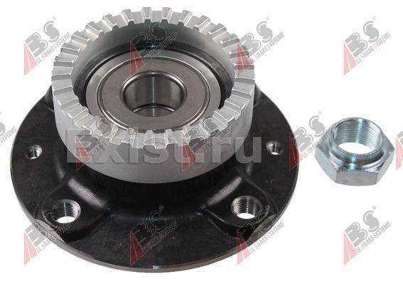

tozzz Опубликовано 17 марта, 2017 Жалоба Поделиться Опубликовано 17 марта, 2017 (изменено) В 13.03.2017 в 13:13, Димыч. сказал: @Quattro у тебя и спереди абс и сзади. Должны быть датчики на задних колёсах. Димыч., а точно сзади датчики есть? Изменено 17 марта, 2017 пользователем tozzz Ссылка на комментарий Поделиться на другие сайты Поделиться
Димыч. Опубликовано 17 марта, 2017 Жалоба Поделиться Опубликовано 17 марта, 2017 Ну если есть гребёнка, то должен быть и датчик. Не? Ссылка на комментарий Поделиться на другие сайты Поделиться
tozzz Опубликовано 17 марта, 2017 Жалоба Поделиться Опубликовано 17 марта, 2017 Да, должен быть)) Ссылка на комментарий Поделиться на другие сайты Поделиться

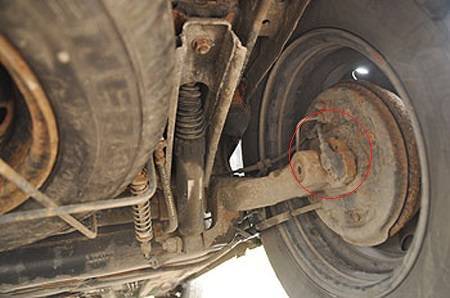

Pininfariner Опубликовано 18 марта, 2017 Жалоба Поделиться Опубликовано 18 марта, 2017 @Димыч. @tozzz Датчики у меня есть, на СТО, когда балку делали, видел, как их снимали с барабанов и прищепками пристегивали к тросам ручника, чтобы не мешали работать. Теперь точно всё окей) Ссылка на комментарий Поделиться на другие сайты Поделиться
