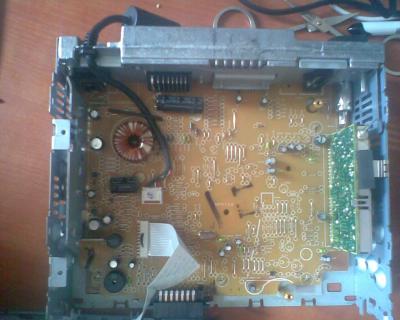

Kruiz Опубликовано 5 августа, 2010 Жалоба Поделиться Опубликовано 5 августа, 2010 (изменено) Фоблас, давай на недельке замутим вечерком, себе с 5000 хочу выпаять линейники Изменено 5 августа, 2010 пользователем Kruiz Ссылка на комментарий Поделиться на другие сайты Поделиться
Foblas Опубликовано 8 августа, 2010 Жалоба Поделиться Опубликовано 8 августа, 2010 Что для этого нужно? Поспособствую, в случае успеха можно будет и на моем повторить тогда. Ссылка на комментарий Поделиться на другие сайты Поделиться
Kruiz Опубликовано 11 августа, 2010 Жалоба Поделиться Опубликовано 11 августа, 2010 вот открыл магнитолу Ссылка на комментарий Поделиться на другие сайты Поделиться
Foblas Опубликовано 19 августа, 2010 Жалоба Поделиться Опубликовано 19 августа, 2010 ну что, дальше вскрытия магнитолы у нас ничего не дойдет? Ссылка на комментарий Поделиться на другие сайты Поделиться
